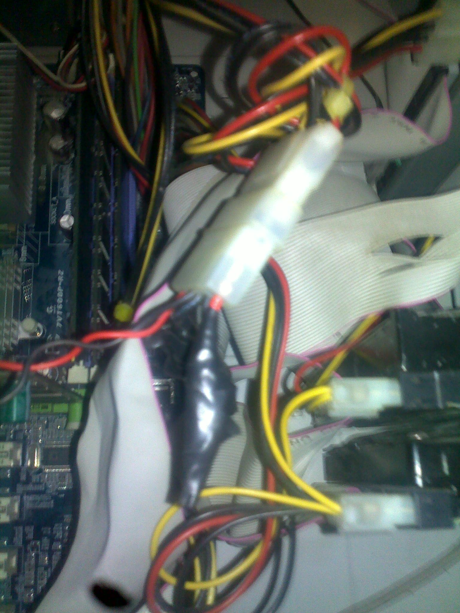

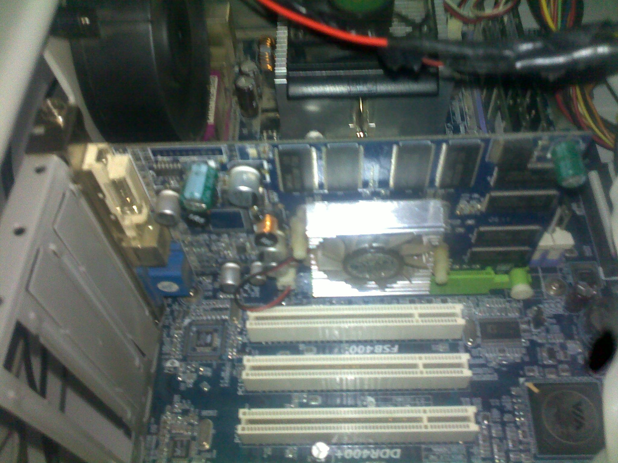

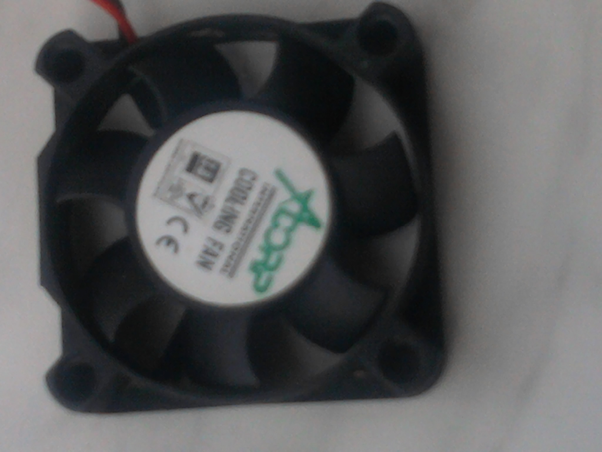

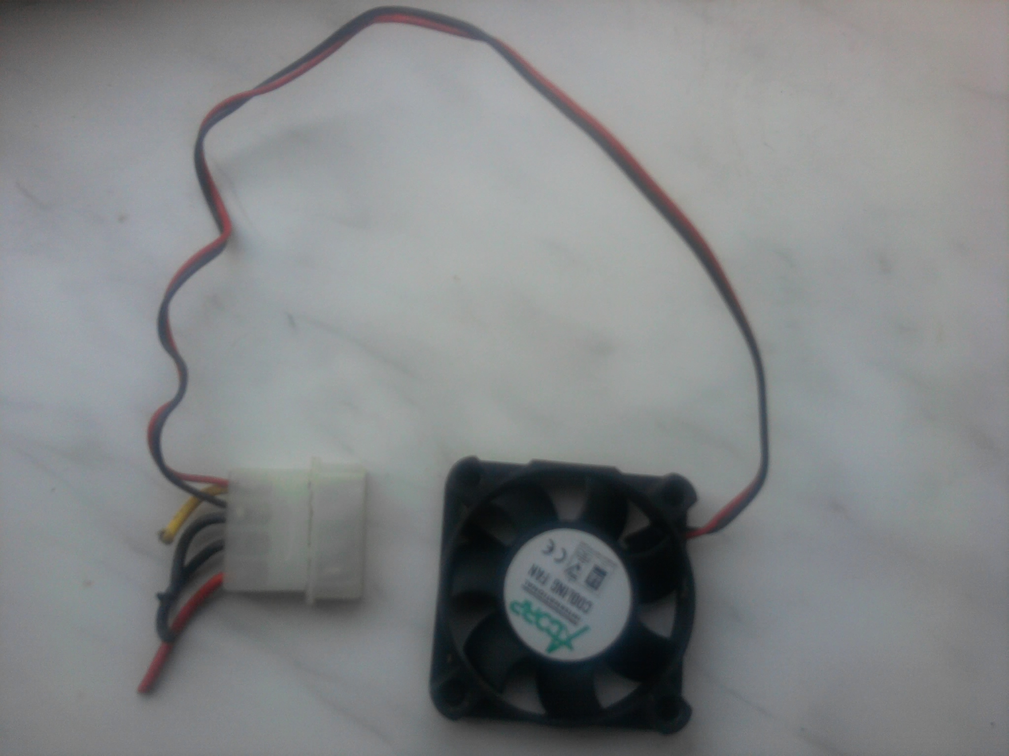

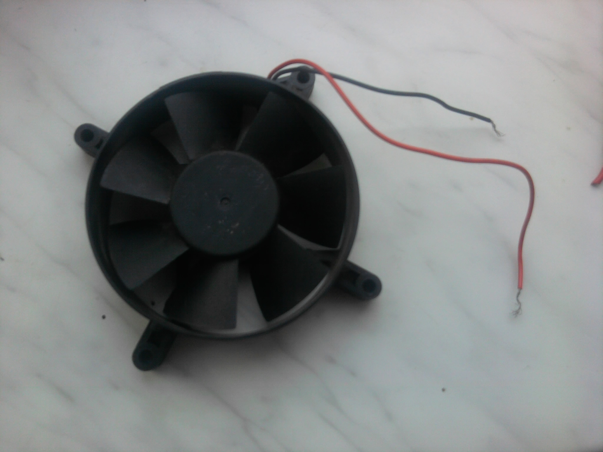

    Witam, mam dwa wentylatory z starego PC jeden jest wyciągnięty z zasilacza ( ten duży ) a drugi nie wiem z kąd ( nie pamiętam ) i mam pytanie czy dało by rade jakoś podłączyc go do mojego pc? jako dodatkowe chłodzenie. ( zamieszczam screene w załączniku )

    LED5W
    Poziom 34  
    Takiego molexa (wtyczkę) chyba masz w komputerze?
    Wentylator bez wtyczki możesz dolutować do uciętych kabelków z tego pierwszego wentylatorka, albo zapytać w elektroniku o odpowiednią wtyczkę. Ostatecznie możesz wykorzystać wtyczkę na zwykłe goldpiny, ale wtedy musisz zwracać uwagę na biegunowość przy wkładaniu wtyczki. Możesz też wykorzystać przedłużacz do wentylatora (jeśli to będzie opłacalne).

    Sensu w podłączaniu gdziekolwiek wentylatora poniżej 80mm brak. Ten z zasilacza będzie głośny i mało wydajny. Zdjęcia obudowy zamieść i podaj co to za sprzęt chciałbyś chłodzić.

    Te wentylatory są zasilane napięciem 12V.Na wtyczce molex przewód żółty to +12V a czarny to 0 .
    Wentylator z zasilacza ma dwa przewody. Czarny do czarnego w molexie a czerwony do żółtego w molexie.
    Podłączaj przy wyłączonym komputerze. Nie zrób zwarcia bo możesz przepalić zasilacz.
    Dodatkowo na płycie głównej są gniazda do podłączenia dodatkowych wentylatorów.

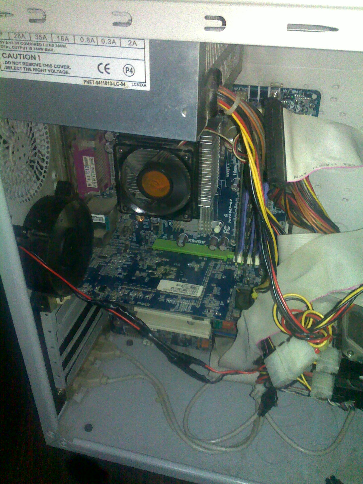

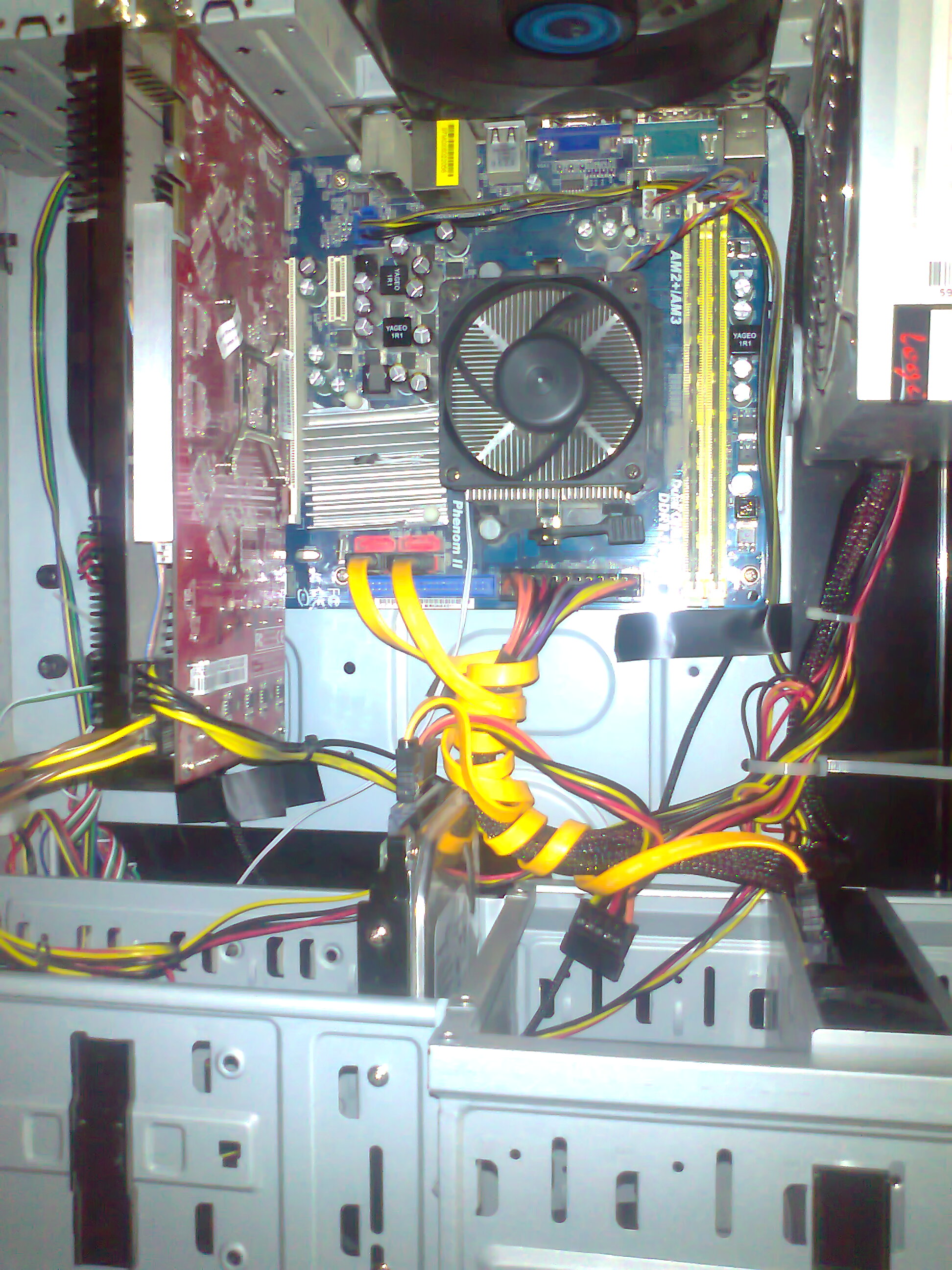

  • #5 11071263
    piotrekcztery

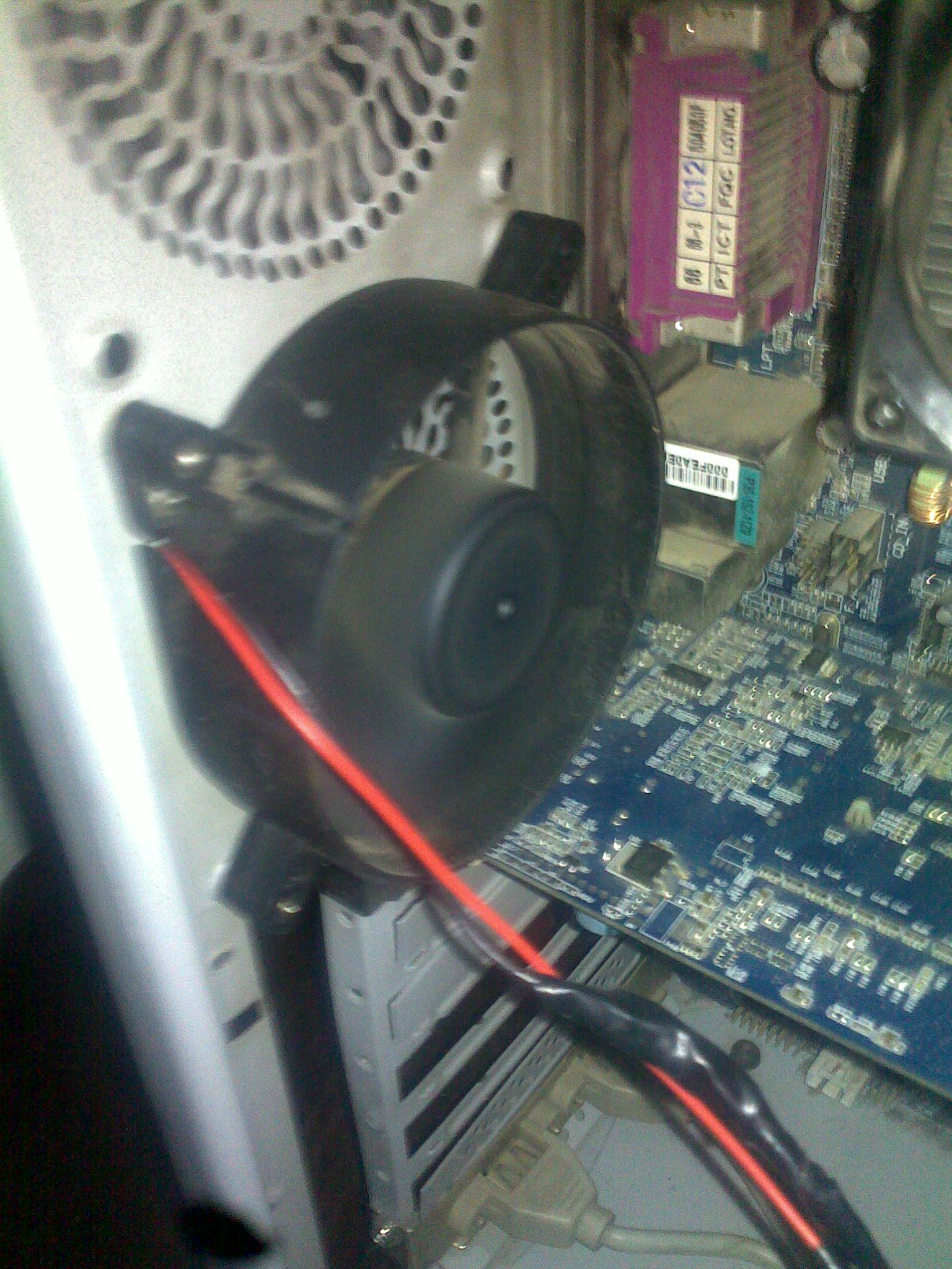

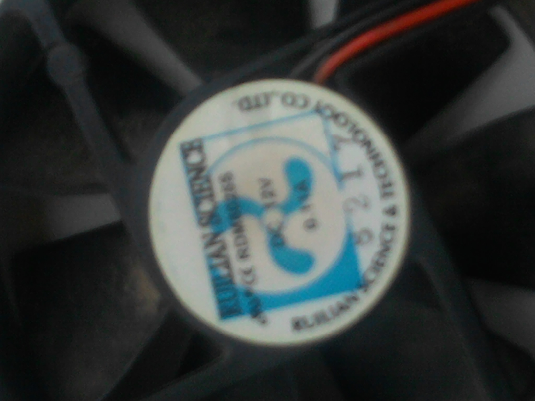

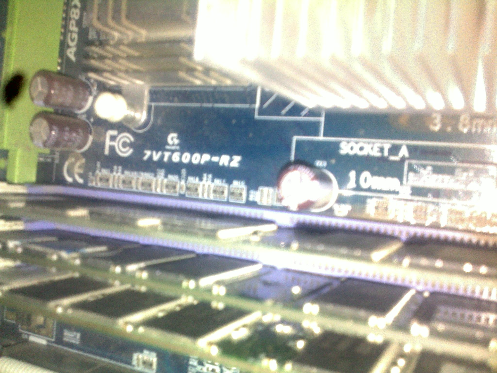

    OK to tak :
    1. Nazwa płyty gł.
    2. Gdzie dałem wentylator
    3. Podłączenia
    4. Cały sprzęt
    5. Czemu ten wiatrak się nie kręci? ( od karty graf. )

    wariato
    A co ty chcesz tam chłodzić ? To jakiś archaiczny sprzęt, grafika tak słaba że wystarcza jej maleńki kawałeczek aluminium do schłodzenia.
    Sugerowałbym zrobienie porządku w obudowie, wyczyszczenie (dokładne) wszystkiego z kurzu i będzie chłodno. Tam nie ma co się grzać.
    Wentylator na grafice pewnie ze starości przestał działać - zatarł się. Czyli jest do wymiany.

    dodajesz wentylatory bo chcesz aby lepiej chłodził?? zależy Ci aby cicho chodził?? coś to da ale obudowa jest zamknięta czy otwarta?? widzę że trochę archaicznie kabelki podłączone zrób z tym porządek i jeśli się da to dyski w odstępie choć jednej kieszeni od siebie zmniejszy temperaturę trochę. jeśli chcesz dobrego efekty przyda się jeszcze jeden wentylator z przodu jeśli masz miejsce
