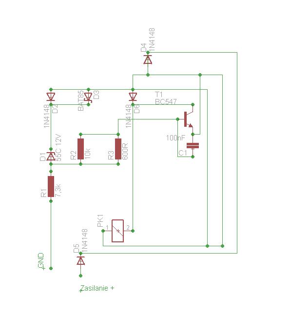

    Chciałbym przerobić automatyczny włącznik.
    A więc posiadam automatyczny włącznik który załącza przekaźnik 30A po przekroczeniu 13,3V w instalacji samochodowej.
    Chciałbym go przerobić tak, aby załączył się przekaźnik po przekroczeniu 26V w instalacji.
    Schemat poniżej:
    Jak przerobić automatyczny włącznik 30A z 13,3V na 26V?
    Z góry zaznaczam że jest to mój pierwszy schemat...
    Pozdrawiam i czekam na odpowiedzi

    Strasznie dziwnie masz to zrobione.
    Jak się nie myle to układ powinien zadziałać przy napięciu 13,4V
    Trzeba zmienic diode zenera na inną lub podłaczyć kilka diod by uzyskać odpowiednie napięcie.
    Trzeba też zmienić przekaźnik.
