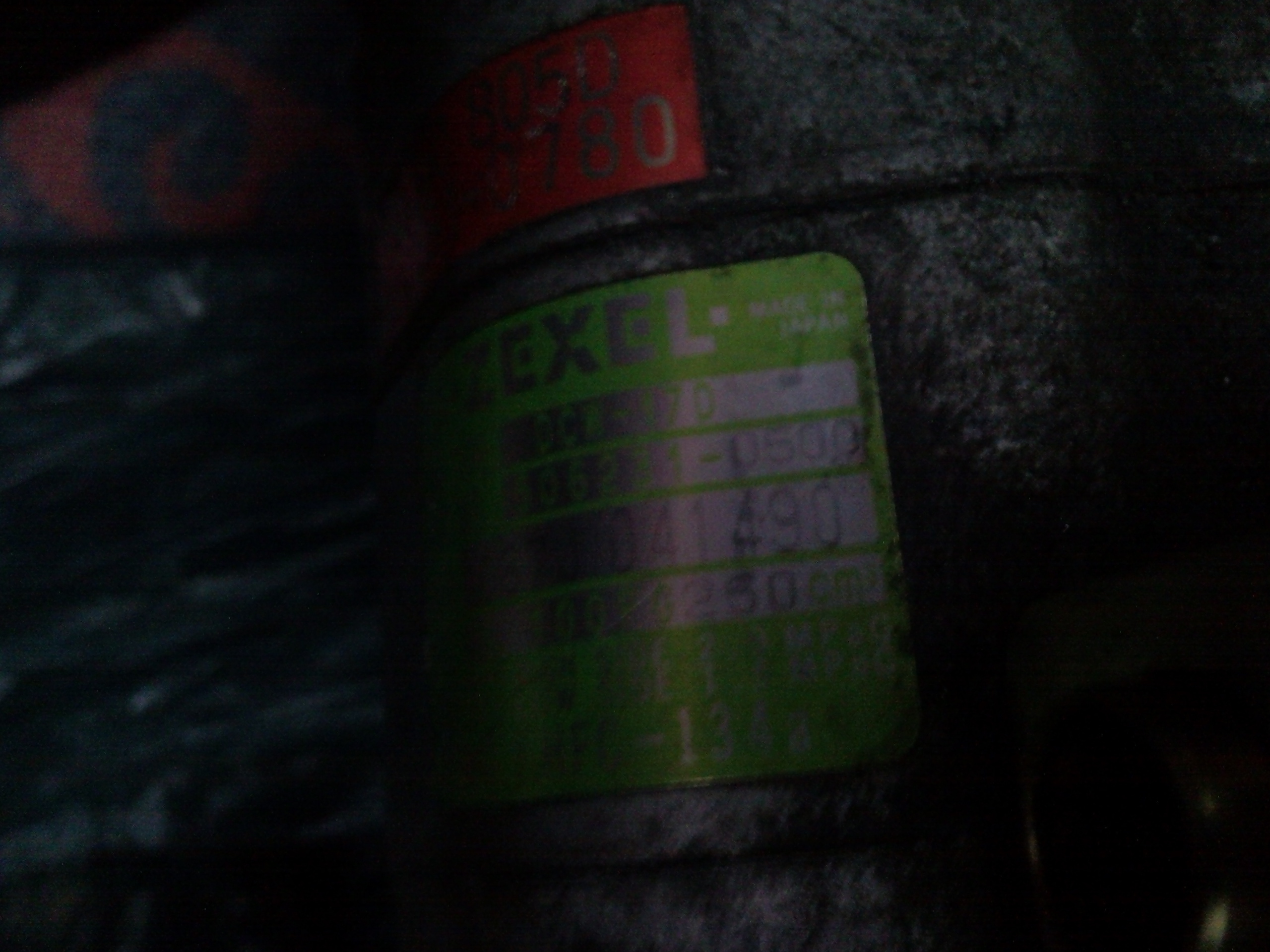

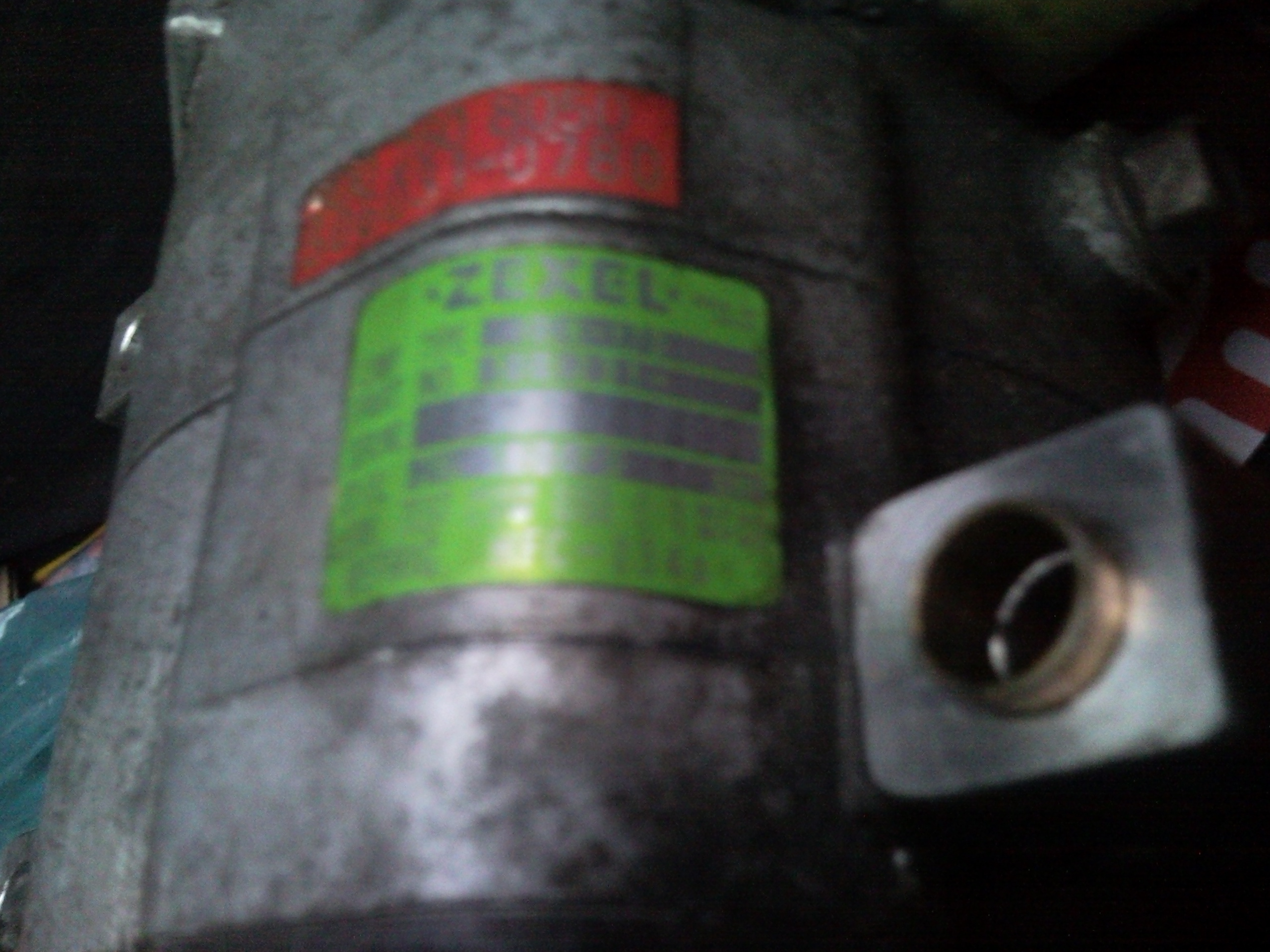

    witam
    siadł mi kompresor klimatyzacji i tu prośba w doborze innej passat b5 1.8t..oto fotki
    Dobór kompresora klimatyzacji do Passata B5 1.8T - jakie modele polecacie? Dobór kompresora klimatyzacji do Passata B5 1.8T - jakie modele polecacie?
    może być na allegro..dziękuje za pomoc w tym jestem ciemny...

    Witam, zrób kolego zdjęcie tabliczki tej zielonej pod innym kątem ,może taki mam na stanie.
  • #4 11068505
    wąhol
    nie da się naprawić...

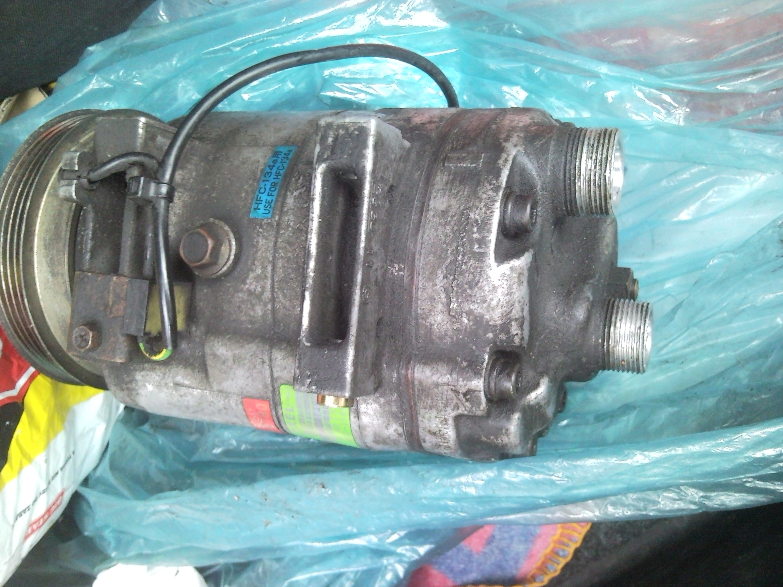

    Dobór kompresora klimatyzacji do Passata B5 1.8T - jakie modele polecacie? Dobór kompresora klimatyzacji do Passata B5 1.8T - jakie modele polecacie? Dobór kompresora klimatyzacji do Passata B5 1.8T - jakie modele polecacie? Dobór kompresora klimatyzacji do Passata B5 1.8T - jakie modele polecacie?

    drugie pytanie co muszę z razem wymianą kompresora wymienić również??
  • #6 11071725
    jarsaw
    To zależy co się uszkodziło,ale na pewno filtr osuszacz i dyszę dławiącą oraz jeśli kompresor został zatarty lub uszkodzony mechanicznie wewnątrz, obowiązkowo płukanie całego układu .
  • #7 11071916
    mod22
    Płukanie układu rozumiem,ale dobierając odpowiednio sprężarkę, po co wymieniać osuszacz i zawór rozprężny?
  • #8 11072073
    wąhol
    jak się interesowałem każdy mówił o nowym osuszaczu więc pytam czy to konieczne..kompresor zatarty...piłki aluminium w układzie...mycie muszę zrobić
  • #9 11075404
    jarsaw
    Jeśli nie wypłuczesz układu i nie wymienisz osuszacza oraz dyszy dławiącej ,bo zaworu rozprężnego w tym passacie nie ma to masz powtórkę z rozrywki po paru minutach pracy na nowej sprężarce .
