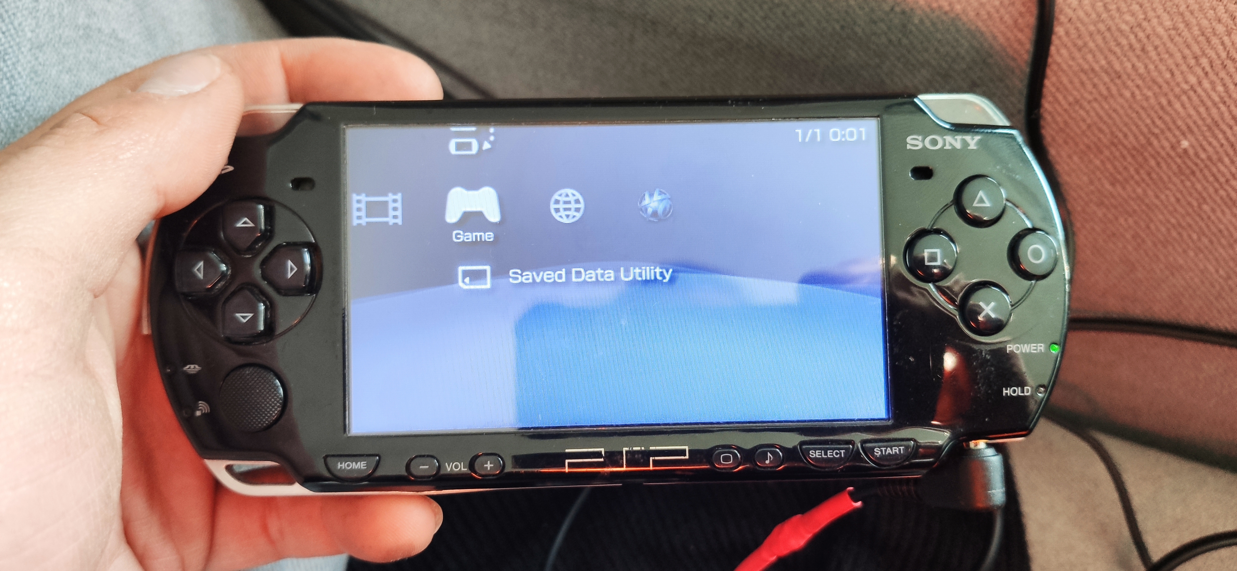

    Stary temat ale warto go zaktualizować Da sie odblokować uratować niektore modele psp 3004 po fullbrick. Ja osobiscie zrobiłem to na psp 2004 .Konsola PSP 2004 zablokowana przez nieprawidło wgrywany custom firmware (oprogramowanie) Doszło do uszkodzenia wsadu oprogramowania, bez możliwość "recovery" oprogramowania i przywrócenia go kombinacja przycisków. Konsola się uruchamiała ale nie dawała obrazu. Metoda Baryon Sweeper + oprogramowanie Jigkick wraz z odpowiednim modułem komunikacji USB UART TTL CP2102 dało możliwośc uruchomienia "serwis mode" oraz załadowania specjalnego oprogramowania z karty pamięci do sformatowania pamięci psp i wgrania jeszcze raz oprogramowania. Nastepnie wyłączenie "serwis mode" i po uruchomieni konsola dała oznaki życia "it's alive!!!". Ukazał sie napis Sony uruchomiło sie menu PSP. Nie było tak łatwo ale satysfakcja ogromna. Tą metodą można ratować psp do pierwszych modeli 3xxx.

    PSP-1000: wszystkie modele są obsługiwane, nie ma potrzeby klonowania oficjalnej karty JigKick .
    PSP-2000: obsługiwane są wszystkie modele; klon oficjalnej mapy JigKick lub DdC V9 potrzebował tylko TA-088v3 (KOD DATY 8C).
    PSP-3000: częściowe wsparcie , każdy potrzebuje klona oficjalnej karty JigKick lub DdC V9!
    TA-090v2 (KOD DATY 8C, 8D, 9A, 9B) - obsługiwane
    TA-092 (KOD DATY 9B, 9C) - obsługiwane od R6
    TA-093 (KOD DATY 9D, 0A, 0B, 0C) - nieobsługiwany
    TA-095v1 (KOD DATY 0C, 0D) - nieobsługiwany
    TA-095v1 (brak KODU DATY) — nieobsługiwany
    TA-095v2 (KOD DATY 1A, 1B, 1C, 1D) - nieobsługiwany
    PSP-N1000 (PSPgo) — nieobsługiwany
    PSP-E1000 (PSP Street) — nieobsługiwany Oczekuje się....
    https://www.pspx.ru/forum/showthread.php?t=111113&page=3
    dla plyty TA-88v3 trzeba zmienic kod zapytania końcowke na 8C w hex. Generalnie to nie działa jak pandora ale komunikuje sie z syskon i wprowadza tryb serwisowy do momentu wyłączenia go programem. Mozna botowa JigKick jak z Magic Memory stick ( niektore modele). Najlepiej używać UART TTL z kością CP2102 potrzebne bedzie wlutować diode i rezystor 10Kohm. Nie uruchamia to odrazu konsoli jak przy pandora batery w tryb botowania trzeba odpiac programator i właczyc konsole z przycisku i bedzie juz botowała z karty pamięci caly czas.
