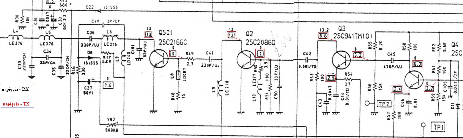

    Witam, po naciśnięciu PTT świeci tylko TX a diody poziomu sygnału nie świecą.
    W stopniu końcowym siedzi 2SC2166C -napięcie na kolektorze 10,7V na bazie 2,2 przy PTT a 1,6 odbiór.
    Driver 2SC2086 -napięcie na kolektorze 10,7 a w PTT 11,8 na bazie przed kondensatorem 11,55 a w PTT 6,5V
    Co można wywnioskować na podstawie tych napięć?
    Czy te wartości napięć pochodzą od multimetru ustawionego na zakres DC (napięcie stałe) i w jaki sposób to robisz ?
  • #5 11068726
    rulez111
    Tak, niestety z multimetru ustawionego na DC. Mierzę względem masy.
    Zauważyłem przygrzany rezystor R48 15ohm w obwodzie bazy tranzystora końcowego- wymieniłem go choć rezystancje miał prawidłową.
    hmm ciekawe dlaczego był przegrzany...

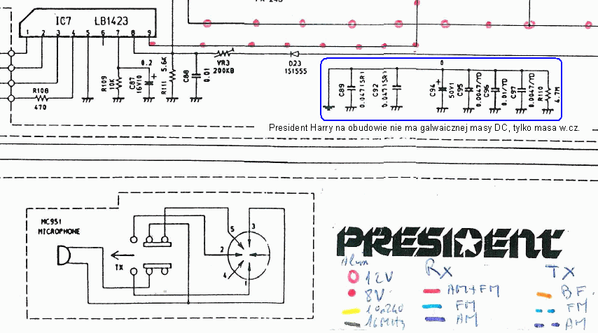

    Jeżeli napięcia z prawej strony obrazka pochodzą z tego radia, to synteza działa prawidłowo i nośna wychodzi z VCO.
    Zablokuj C105 zworą do GND. Dopiero wtedy możesz mierzyć napięcia DC na elektrodach tranzystorów PA przy załączonym PTT.
    ps.
    Te napięcia są co najmniej podejrzane, dlatego
    President Harry - brak świecenia diod poziomu sygnału przy PTT, analiza napięć
    Warto pamiętać, że w tym radiu na obudowie jest brak galwaicznej GND dla napięć DC

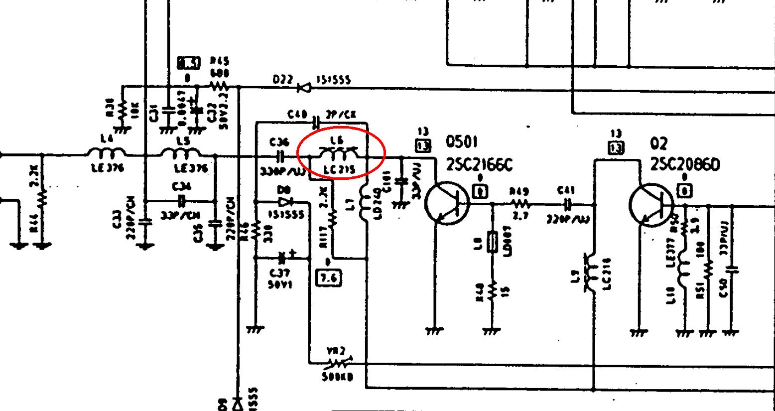

    Po zwarciu C105 dokonałem jeszcze raz pomiaru napięć:
    Nie pasuje mi nap na bazie Q501, natomiast zmienione napięcia na Q4 spowodowane są pewnie przez zamknięcie C105 do masy?

    rulez111
    Po wylutowaniu okazało się że 2sc2166 ma 170ohm między C a B :(
    Driver 18Mohm między B a E a reszta poza zakresem mojego omomierza max 20Mohm więc driver jest pewnie ok?
    Czy zamiast 2sc2166C w tym radiu President Harry I można zastosować końcówkę 2sc2075 lub 2sc2078 ?

    bc211
    Poziom 30  
    Omomierz nie pokaże czy Q501 zły, czy dobry (za wyjątkiem zwarcia złącza), tylko mierzy się napięcie przewodzenia złącza w trybie "dioda". I tak między B-E, B-C miernik powinien pokazać (po równo) ok. 550mV. Na tej podstawie stwierdza się się czy dobry (pod warunkiem, że pewny » czyt. nie malowany). Mała ciekawostka: "zwykłym multimetrem" nie zmierzysz jego hFE i w tym szczególnym przypadku dochodzi jeszcze mniej więcej tyle samo między E-C, tylko w przeciwnym kierunku.
    C2166 trudno uwalić jednak podejrzenie pada, że uwalony. Jak już go wyjmiesz i napięcie bazy (wzgęldęm masy, nie obudowy) spadnie do zera, to na pewno uwalony. Piszę jak chłop chłopu bo widzę, że śtasnie żeś panie w te klocki nie-q-maty...
    Oczywiście, że możesz.
    Pamiętaj o ponownym dostrojeniu cewki L6 na największy poziom w.cz. z nadajnika.
