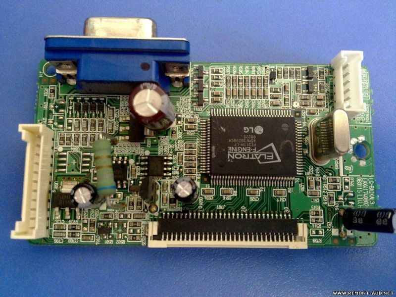

    lc
    Brak reakcji na włączenie do sieci.
    Pomierzyłem zasilacz i zamiast wymagabych 12V i 5V na wyjściu miałem 18,72V i 7,6V. Uszkodzony okazal się MOSFET 8N60C. Po wymianie tranzystorka i profilaktycznie wszystkich elektrolitów napięcia wróciły do wymaganych. Jednak po zapięciu matrycy znów brak reakcji. Odpiąłem ponownie i ponownie mam zawyżone wszystkie napięcia. Powymieniałem wszystko tzn. FAN, TL431, transoptor 817, diodę ZD101 3,3V. Żadnej poprawy. MOSFET oczywiście włożyłem znów nowy.
    Brakuje mi juz pomysłów. Panowie co jeszcze mógłbym sprawdzić, wymienić ?

    lc
    Doprowadziłem do tego, że teraz mam stabilne 5V. Ponowna wymiana tranzystora 8N60C na inny egzemplarz spowodowała, że napięcie 5V wróciło do normy. Stabilizacja 3,3V oraz 1,8V na płytce głównej poprawna. Niestety dalej mam zawyżone napięcie 15,50V zamiast 12V.
    Wymiana diody MBRF10200 nie pomaga. Wszystkie elementy bierne w gałęzi sprawdzone.

    Mam w końcu to upragnione 12V :-)
    Tyle, że uszkodzony jest FE211M-LF. Tak przynajmniej wynika z serwisówki. Pusto na 96 wyprowadzeniu. Zasilania poprawne. Kwarc sprawdzony i podmieniony.
    No to teraz poszukuję tego układu lub całej płytki.
    Dziękuje wszystkim i pozdrawiam.

    lisek
    Serwisant RTV
    Porównaj scalak/procek-scaler “FE211M-LF(TSUM16AWL) *ogólnie TSUMx6AL
    B.zawodny ..tych czasów.
    Bywał np. w LG 1919S
    Monitor LG Flatron L1752S - zawyżone napięcia po wymianie MOSFET 8N60C, co dalej?
    p.s
    projekt programatora dla SPI Flash http://www.spiflash.org/
    Pasuje eeprom flash od LG L1942S-PF na TSUM56AWL
