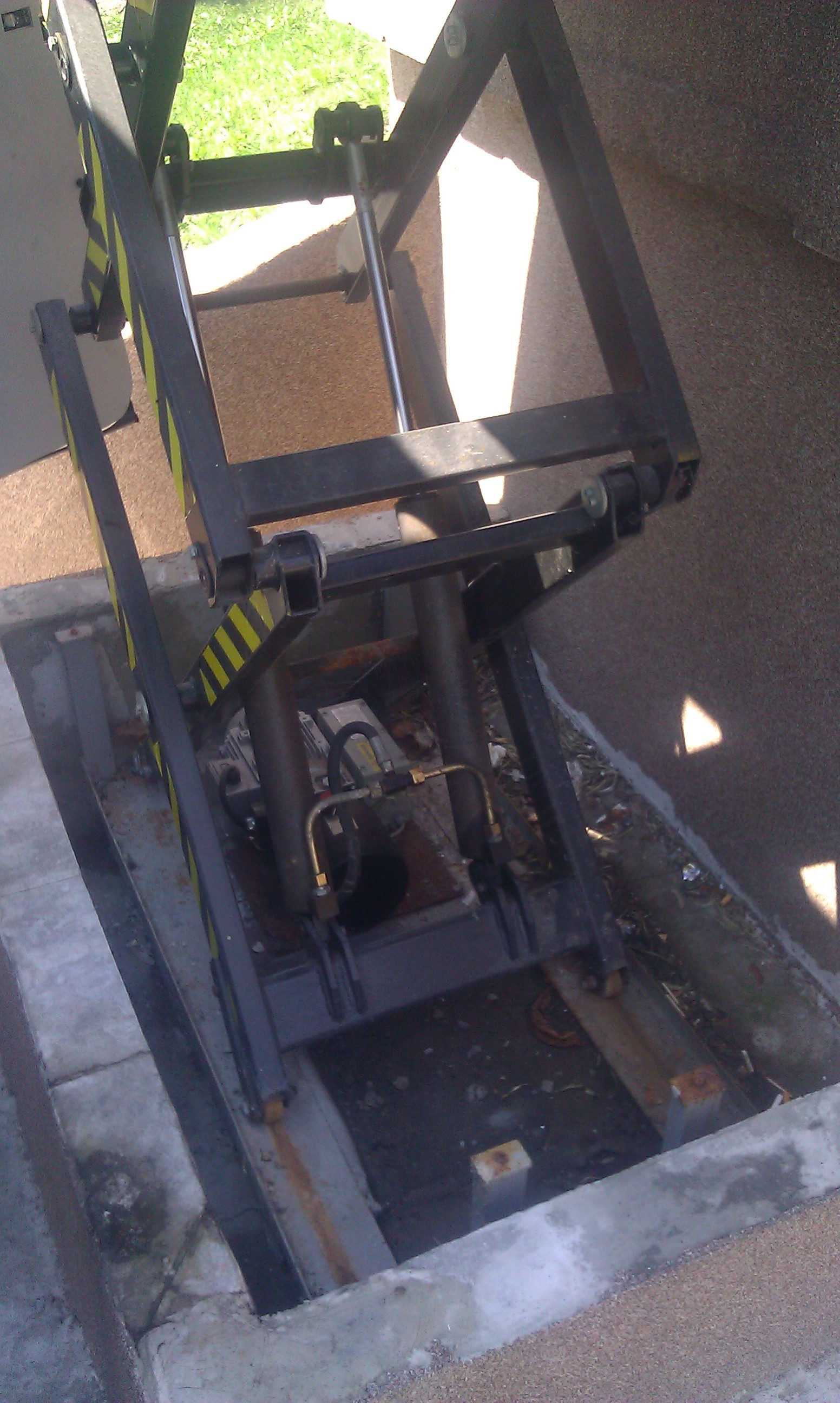

    bayer17
    popatrz podnośnik do motorów...
    mechanizm prosty - albo kupisz i przerobisz, albo znajdź "kowala" pokaż jak ma zrobić platformę metr na metr pod nią mechanizm tu albo "śruba" z silnikiem ew korbka :)
    albo sprężarka i płynem w górę .....
    Koszt rozwiązania zależny od twoich możliwości i bliskości z "kowalem"
    Tu masz przykład takiego mechanizmu stosowanego przez serwis do "przekładania" kopiarek z wysokiej rampy (około 2,2m) do samochodu
    https://obrazki.elektroda.pl/7991069500_1341990345.jpg
    https://obrazki.elektroda.pl/5250803300_1341990347.jpg
