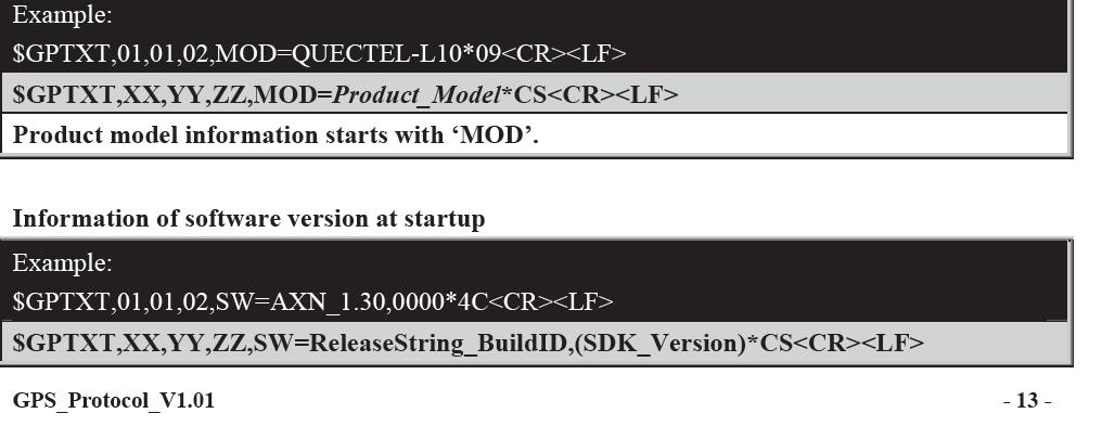

    Modem GPS QUELTEC L10 to praktycznie to samo co:
    SKG17A1
    SAH-2217
    Próbuję komunikować się poprzez terminal Br@y ale nic nie otrzymuję.
    Konwerter USB UART na 100% sprawny - testowałem wykonując pętlę RxD z TxD.
    TxD modemu również podglądałem na oscyloskopie - zero, cały czas logiczna jedynka która nie myśli by drgnąć.
    Modem milczy....ani słowa.
    Co mogę zrobić aby wydusić z niego jakąkolwiek informację, odrobinę dialogu, jak go przekonać do dyskusji?
    Za wszelkie sugestie i rady szczerze dziękuję.
    Jakby ktoś pytał dlaczego VDDUSB->GND - "if unused connect to GND" - nota
    QUELTEC L10 GPS - nie chce rozmawiać z nikim w żaden sposób
    czyli powinien taką informację podać tuż po starcie, więc nie muszę wysłać żadnej komendy aby cokolwiek otrzymać w odpowiedzi,hmmm?

    Może spróbować po SPI ?
    A czy to nie jest uwarunkowane specjalnym ustawieniem w pamięci modułu ?
