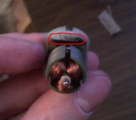

    jest taki problem (dość znany na forum A4), że gdy auto postoi na słońcu, nie można otworzyć bagażnika. Wg forumowiczów, winna temu jest mała blaszka znajdująca się w silniczku zamka bagażnika. Wygląda na to, że jest to element który z biegiem czasu traci swoje właściwości, a defekt ten jest dodatkowo wzmacniany przez wysoką temperaturę otoczenia. Ludzie naprawiają to w ten sposób, że wymieniają tą blaszkę na dowolny metal przewodzący prąd i działa (podobno).
    Ponieważ z fizyką już dawno nie miałem do czynienia, chciałbym zapytać czy ktoś wie co to za element, jaka jest jego funkcja (wszak można by tam zwykły drut zamontować oryginalnie) oraz czy można gdzieś go kupić. Mam swoje domysły, ale bazują one tylko na szczątkach wiedzy z zakresu elektryki/elektroniki. Poniżej fotki z silniczkiem i blaszką.
    Audi A4 2004r Po nagrzaniu auta nie można otworzyć bagażnika Audi A4 2004r Po nagrzaniu auta nie można otworzyć bagażnika
  • #2 11085632
    Texas69
    Wydaje mi się że jest to blaszka bimetalowa. Takie blaszki mają za zadanie odłączyć silnik w momencie gdy jest on za bardzo nagrzany ( najczęściej od zbyt długiej pracy). Jest to ochrona przed spaleniem się silniczka. Od zbyt wysokiej temperatury teoretycznie blaszka może zadziałać poprzez odgięcie się w taki sposób aby odłączyć silnik ale głowy uciąć sobie nie dam także pozostawiam tą kwestie do weryfikacji innym użytkowniką.

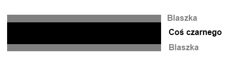

    zgadzam się co do funkcji tego elementu (nie nazywam tego już blaszką bo obejrzałem z bliska z każdej strony). Na pewno działa ona w oparciu o temperaturę, ale na pewno też się nie odgina. Rozebrałem ten silniczek w weekend i wymieniłem ten element na zwykły kawałek metalu. Patrząc na element z boku, wygląda tak:
  • #4 11086972
    Texas69
    Ok poszukałem trochę informacji i znalazłem w wzmiankę o tym zabezpieczeniu:
    Jest to półprzewodnik który ma za zadanie zabezpieczyć silnik przed nadmiernym prądem płynącym przez silnik. Lepiej zostawić te zabezpieczenie na silniku niż potem żałować więc nie polecam takiego rozwiązania chyba, że problem ten notorycznie się powtarza.
