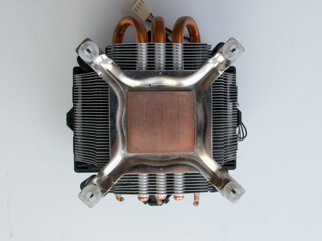

    Cooler AVC -LGA775 - dostępny na Allegro za 45 zł.

    AVC są niedoceniane bo i czemu miały by być, są ciut lepsze od boxowych coolerów. Nie są dostępne w normalnym handlu. Często maja udziwnione wentyle, jak AC.
    Za 60-80 zł można kupić coś znacznie lepszego niż ten wyżej ;)

    3 HP i bardzo mała powierzchnia finów, podziwiam wyznawców takich coolerów. Za 60 zł można dostać Mugena, którego nawet nie ma co porównywać do Napoleona.
    Nie generalizuj że wszyscy którzy je krytykują nie mieli z nimi styczności. Zresztą nie krytykuję tych coolerów, ale za taką kasę można mieć coś znacznie lepszego.

    Zgadza się decyduje konstrukcja, ilość HP, powierzchnia finów i odstępy między nimi.
    Nie powiesz mi że cooler który ma połowę mniej HP i 4 czy 5x mniejszą powierzchnię finów będzie tak samo wydajny jak Mugen czy Ninja.
    Scythe nie ma w markowych kompach bo nie są to tanie coolery, produkowane masowo wyłącznie na hurtowy rynek. Serwery to całkiem inna bajka bo tam wentylatory mogą poucinać paluchy, przy takim przepływie powietrza konstrukcja radiatora ma marginalne znaczenie i tu wystarczy prosty aluminiowy radiator.
    Do takiego procka Mugen nie musi mieć w ogóle wentylatora.
    Mi chodzi tylko o opłacalność zakupu takiego coolera.
