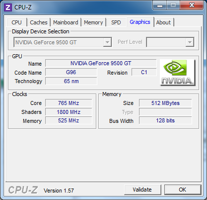

    Pytanie dotyczy czy da się podkrecić podzespoły przy takiej konfiguracji. Głównie o to chodzi, aby nowsze gry wydajniej chodziły. Chłodzenie standardowe.
    Płyta główna : Asus M2N-SLI Deluxe
    Procesor : DualCore AMD Athlon 64 X2, 2000 MHz (10 x 200) 3800+
    RAM : GoodRAM GR800D264L6/2G - 3 GB
    Karta graficzna : nVIDIA GeForce 9500 GT 1 GB
    Zasilacz Mode com 400 w

    Jeżeli chodzi natomiast o grafikę, to ściągnij, np. msi afterburner i podnoś zegary stopniowo co 10mHz najpierw na rdzeniu, testując stabilność jakimś programem np. FurMark, 3D Mark lub grą.
    Gdy zaczną się problemy ( artefakty, zwiechy) zmniejsz zegar. W taki sam sposób podkręcaj shadery i pamięć.
    Ile możesz podkręcić, tego Ci już nikt nie powie, poniżej przedstawiam mój wynik na tej karcie:
