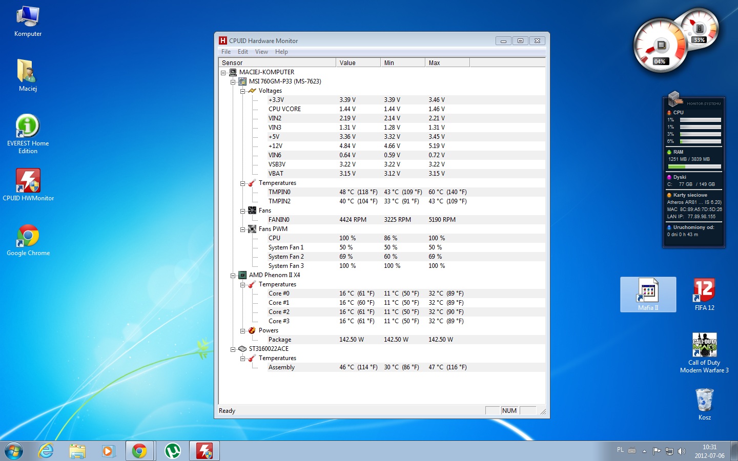

    Mam mały problem
    Mój zestaw to:
    AMD ATHLON II X3 3,2
    Płyta: MSI 760GM-P33
    Grafika integra Ati hd3000
    Ram 4gb 1600
    Zakupiłem stację ale od samego początku podczas pracy lub gier na komputerze, bardzo głośno chodzi wentylator.
    W czasie uruchamiania systemu chodzi normalnie.
    Udało mi się odblokować 4 rdzeń.
    Oto tabela :
    Odblokowanie czwartego rdzenia AMD ATHLON II X3 450 BOX AM3 3x 3,2 GHz
    Nie wiem skąd wydobywa się ten hałas.
    Podejrzewam że od procesora.
    Obroty są dość duże na chłodzenia - tak czytam, to zdjęcie.
    Poradźcie coś.

    Do testowania użyj sobie aida 64 extreme.
    Everest ten co masz na pulpicie to już troszkę starszy jest.

    Tą funkcję o której pisał kolega włącz w biosie.
    Łatwo ją znaleźć. Trzeba zmienić ustawienie na enabled (włączyć), a disabled (wyłączyć).

    Ale podczas gier ta funkcja i tak nic nie da, procesor będzie pracował pod obciążeniem, wzrośnie taktowanie, pobór prądu, temperatura, a następnie prędkość obrotów wentylatora.
    Możesz więc zmniejszyć napięcie zasilania procesora.
    U mnie (Athlon II 640 X3@x4) po zmniejszeniu napięcia z 1,40v na 1,225v temperatura znacząco spadła.

    ok już mam a słuchajcie czy zakup SilentiumPC SPARTAN HE923 rozwiąże ten problem?
    Na pewno, obniży on temperaturę i poziom hałasu. Warto także rozważyć dopłatę do Fera HE1224, Gaia SD1283 a nawet Fortis HE1225

    Tak, włącz Cool'n Quit i obniż napięcie zasilania, jeżeli to nie pomoże w znaczącym stopniu pozostaje wymiana chłodzenia.

    Ustawienia są zależnie od płyty, musisz zmienić opcje dot. napięć z auto na manual, a następnie napięcie procesora (CPU voltage) z auto na ręcznie wybierane napięcie.
    Najpierw proponuje 1,3v, potem zjeżdżaj o oczko testując stabilność. Gdy ją stracisz powróć do najniższego, stabilnego napięcia.
    Ja tym sposobem uzyskałem 1,225v.
