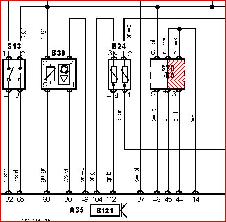

    Witam wszystkich serdecznie!
    Ostatnio kupiłem narzeczonej Audi A2 2005r. Jako, że robi trochę km autostradą poprosiła mnie żebym założył tempomat. Jestem już trochę obyty, bo w swojej byłej a4 b5 rezałem, tempomat, fis i wiele innych pierdołek.
    Do tego auta nie mam niestety żadnych rozpisek pinów, ani nic.. dodatkowo google za wiele rownież nie mówi.
    Dodam, że mam już manetki(prawą i lewą bo fis też z czasem zrobię)
    Potrzebuję teraz tylko bardzo dobrą rozpiskę pinów komputera i manetki temp. Ewentualnie jak ktoś już rezał w tym autku takie rzeczy, to bardzo proszę o kontakt poprzez PW
    Dziękuję i pozdrawiam wrzosu :)

    Poniżej masz część schematu z tempomatem (ten zaznaczony częściowo na czerwoną kratkę):

    niestety takie schematy mi za wiele nie mówią kolego.. wolałbym konkretne rozpiski.

    Przecież masz numery pinów przełącznika tempomatu , kolory kabli oraz nr. pinów na sterowniku silnika. Co trzeba więcej ?

    lukash3
