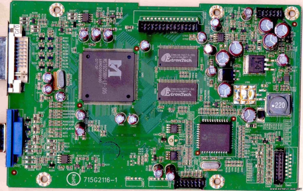

    FFFF eeproma 24c16 pomogło lecz monitor wyświetla na całym ekranie kolejno zielony niebieski, czerwony, biały i czarny nie reaguje na przyciski.
    Pod d-sub wyświetla treść obrazu lecz pojawia sie komunikat auto adjust i nie reaguje na przyciski sterowania.
    Co teraz ?

    #4 11170856
    lisek
    Serwisant RTV
    Jaka płyta, opisana jako
    715G2116-1 na
    scalar MST9259BH-LF-205 (Include ADC, OSD)
    micom MTV416GM (na stickerze nr. wersji :1.06 ? lub inny)
    24C16
    24C08
    Napięcia zasilacza masz czyste, bez tętnień : +12V, +5V (oraz +26V na inverter )
    Na main 3,3 i 1,8 V
    Taka sama jest w Asus MW201u
    Problem masz
    - w wsadzie MTV2416, jak przy czystej (FF) 24с16 pojawiają się owe kolorowe pola
    Link_schemat
    - lub podłacz bez klawiatury , podłacz oba porty wyjsciowe i zobacz czy syg. synchro ida do scalera i eepromów
    "Przedzwoń" przyciski (oporniki "podciągające " maja pokazywać ok. 4,7kohm)
