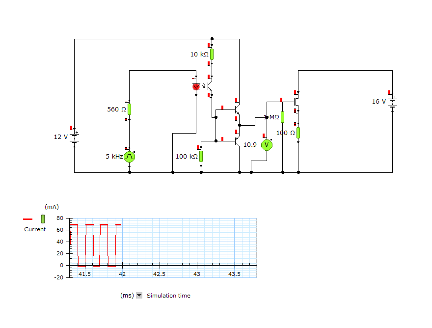

  • #19 11705341
  • #20 11705487
    jarek_lnx
    Posty: 22613
    Pomógł: 4178
    Ocena: 6057
    Ten FET to jaki ma kanał? Zresztą jaki by nie był jest źle, na LOW-side taki sposób sterowania by się nadał, na HIGH-side za niskie napięcie na bramce.
    Nie wiem jaki transoptor ma być, ale większość może być za wolna na 5kHz. Rezystor 100kΩ za duży.
  • #21 11705613
  • #22 11706841
    jarek_lnx
    Posty: 22613
    Pomógł: 4178
    Ocena: 6057
    To jest mosfet N-channel
    To znaczy że napięcie na bramce jest za niskie powinno być 24V żeby go załączyć
    Rezystor max można zmniejszyć do 47k bo mniejszy "ukrada" prąd.
    Nic za darmo, duży rezystor "ukrada" szybkość, zajrzyj do dokumentacji PC847.

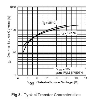

  • #23 11708957
  • #24 11709027
    jarek_lnx
    Posty: 22613
    Pomógł: 4178
    Ocena: 6057
    Do IRFZ44n akurat wystarczy niewiele ponad 10V do całkowitego otwarcia, także nie wiem skąd te 24V.
    Tylko żebyś jeszcze sprawdził pomiędzy którymi nóżkami ma być to 10V.
    Z dokumentacji PC847 mi wychodzi, że powinno spokojnie wyrobić do 27kHz ( rise time=fall time=18us ).
    Jest tam taki wykres jak te czasy zależą od rezystancji obciążenia, kończy się na 10kΩ, ale to i tak za dużo.
  • #25 11709171
  • #26 11709724
    jarek_lnx
    Posty: 22613
    Pomógł: 4178
    Ocena: 6057
    Troche wyżej zapodałem kiedyś wykres z datasheet'a.
    Chcesz na źródle mieć 16V, a do załączenia bramki podać 12V?
