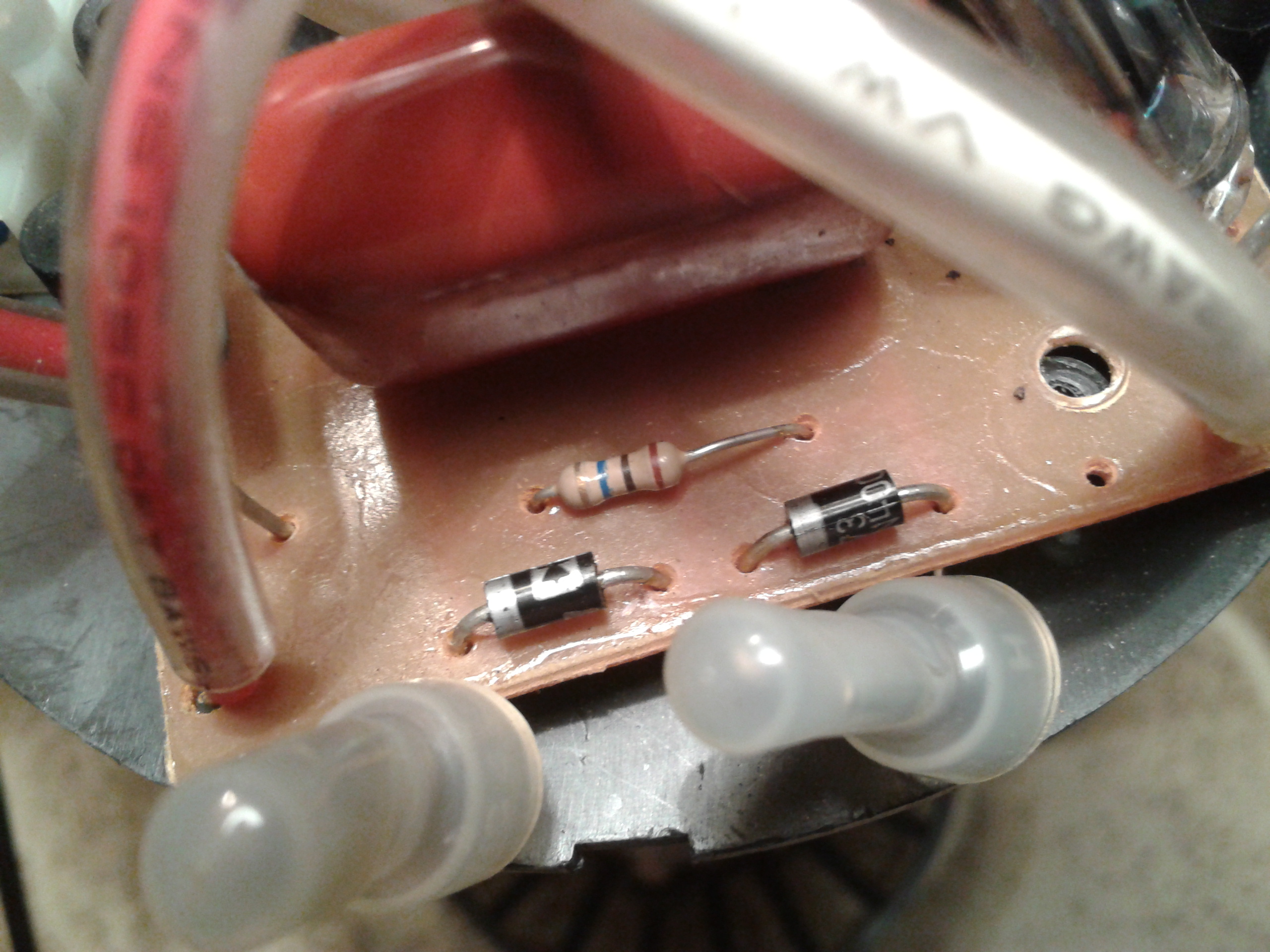

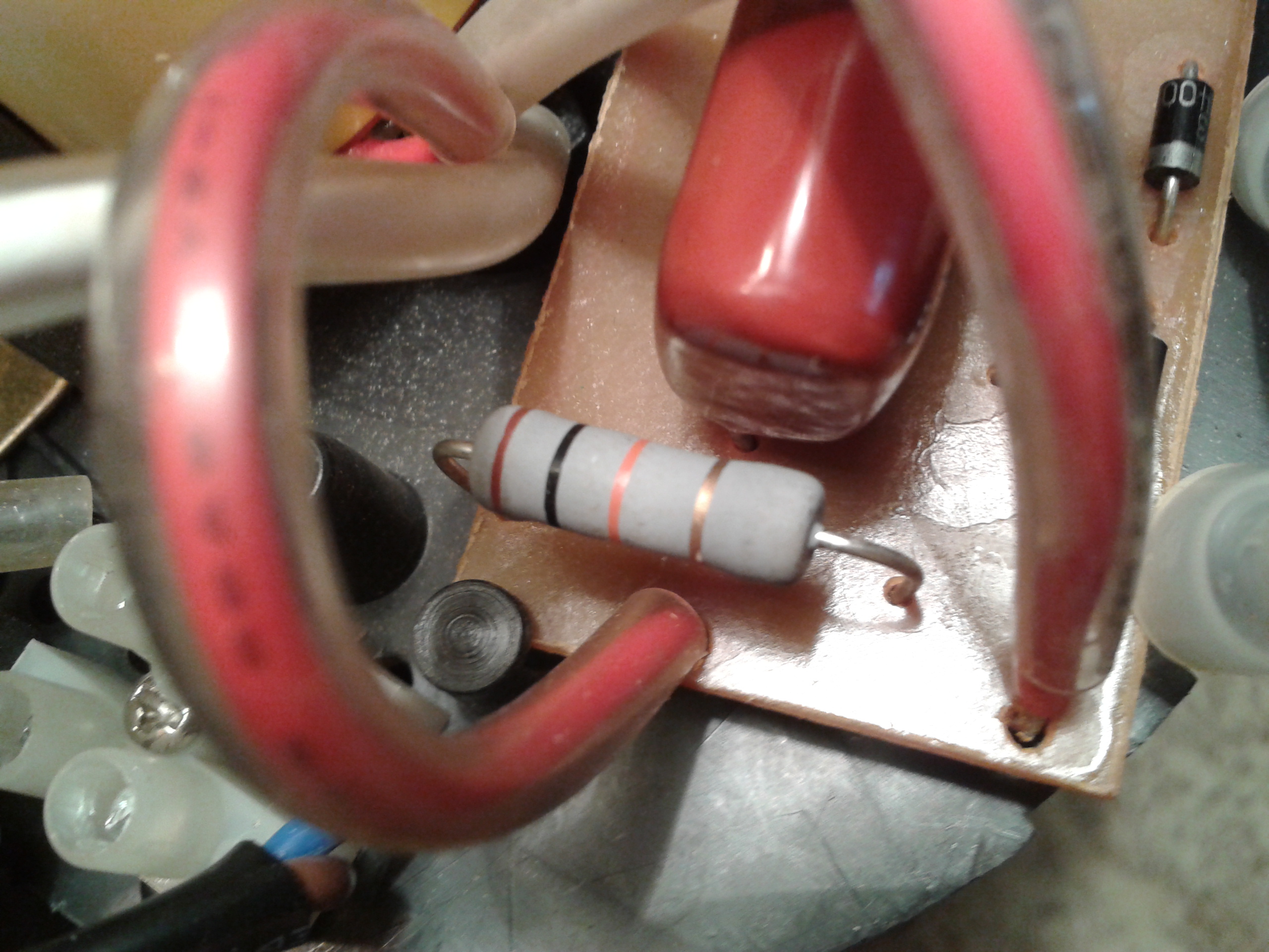

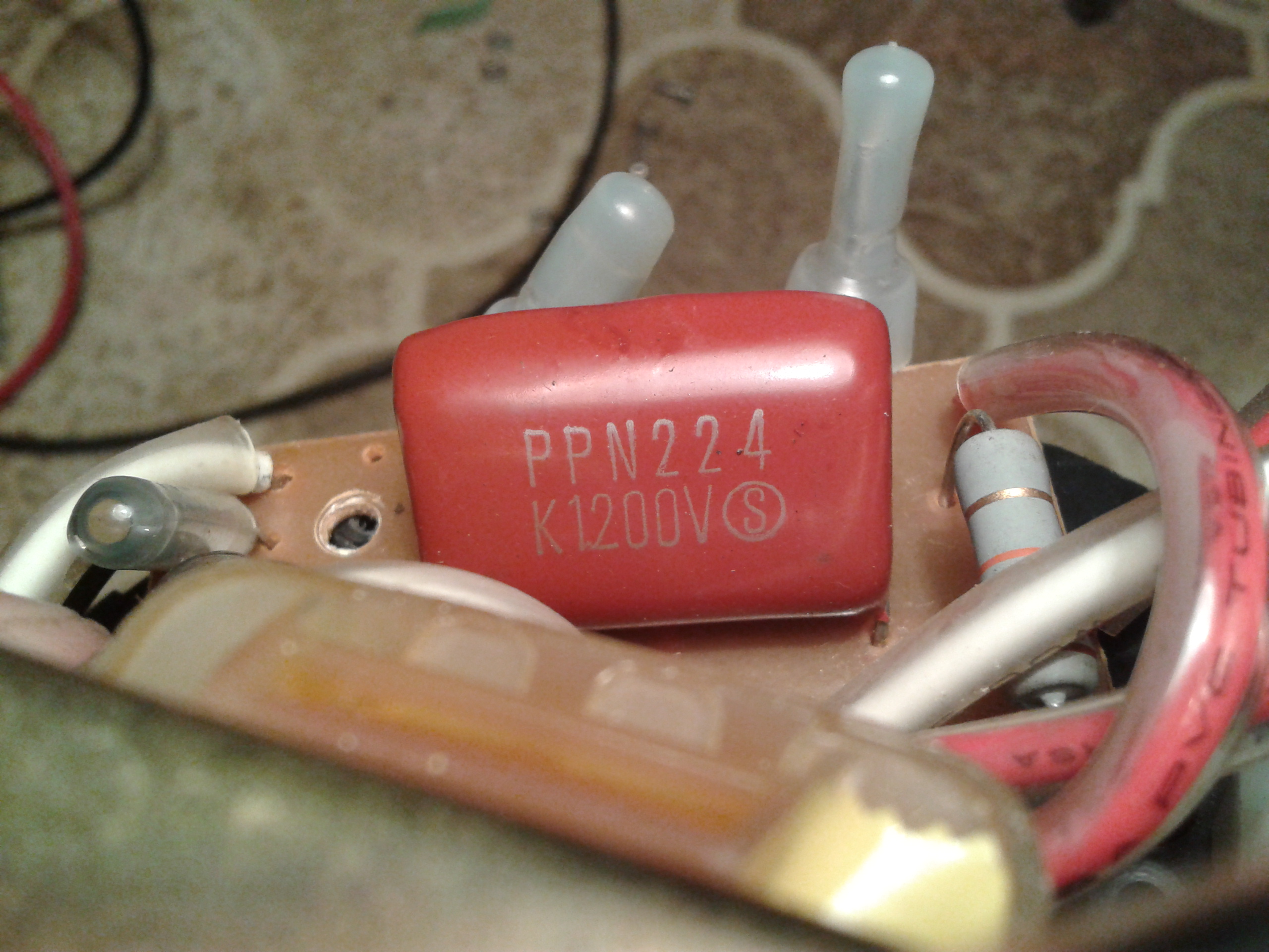

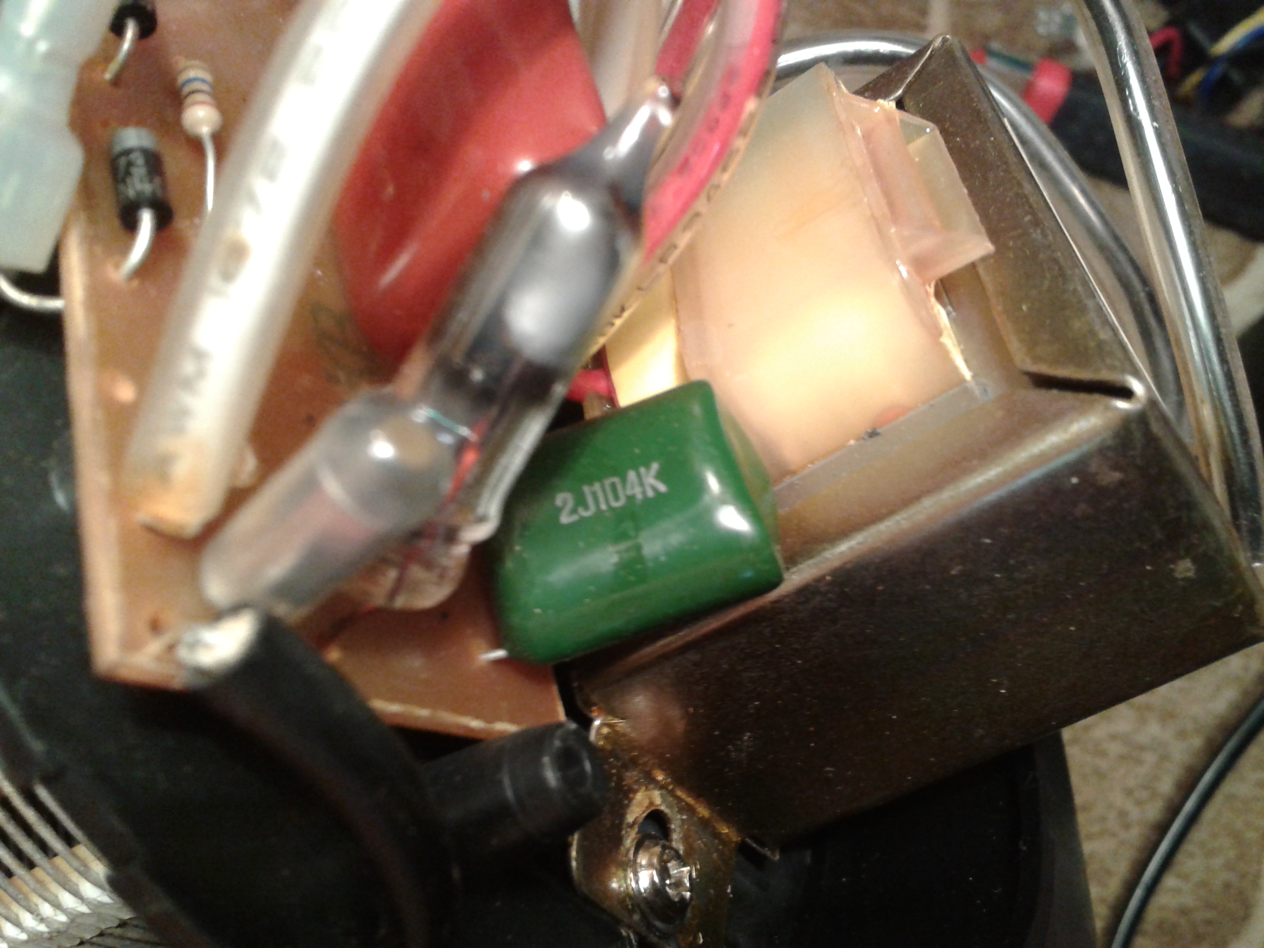

    malyk9
    Na szybko zrobiłem Ci zdjęcia.
    Jaka wartość rezystora mocy w lampie ISOTRONIC K-678TX (10W)? Jaka wartość rezystora mocy w lampie ISOTRONIC K-678TX (10W)? Jaka wartość rezystora mocy w lampie ISOTRONIC K-678TX (10W)? Jaka wartość rezystora mocy w lampie ISOTRONIC K-678TX (10W)? Jaka wartość rezystora mocy w lampie ISOTRONIC K-678TX (10W)?
