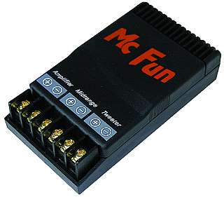

-2x
(urządzenie, którego nazwy nie znam, ponieważ jest w języku niemieckim (Frequenzweiche, jeżeli komuś to coś mówi). Różnica jest jednak taka, że urządzenie jest kompletnie innej firmy i ma 3 wyjścia pod nisko-, średnio i wysoko tonowe głośniki)

Teraz przedstawie wam kpomysł jak ja bym to wszystko zamontowal i podlaczyl:
Zamierzam podłączyć głośniki średniotonowe bezpośrednio pod radio i zamontowac je na przednich drzwiach, 2 kolejne sygnały z radia pod wzmacniacz a ze wzmacniacza (mostkowo, ok. 60 W rms) do rozdzielaczy sygnałów. Podłączając resztę głośników pod rozdzielacz sygnałów wysoko tonowce umieścić na desce rozdzielczej, dwudrożne na tylnych drzwiach a subwoofery w jednej skrzyni w bagażniku.
Co wy powiecie na moją koncepcję montażu i podłączenia oraz jakie macie zastrzeżenia i inne pomysły na sposób rozmieszczenia całości?
