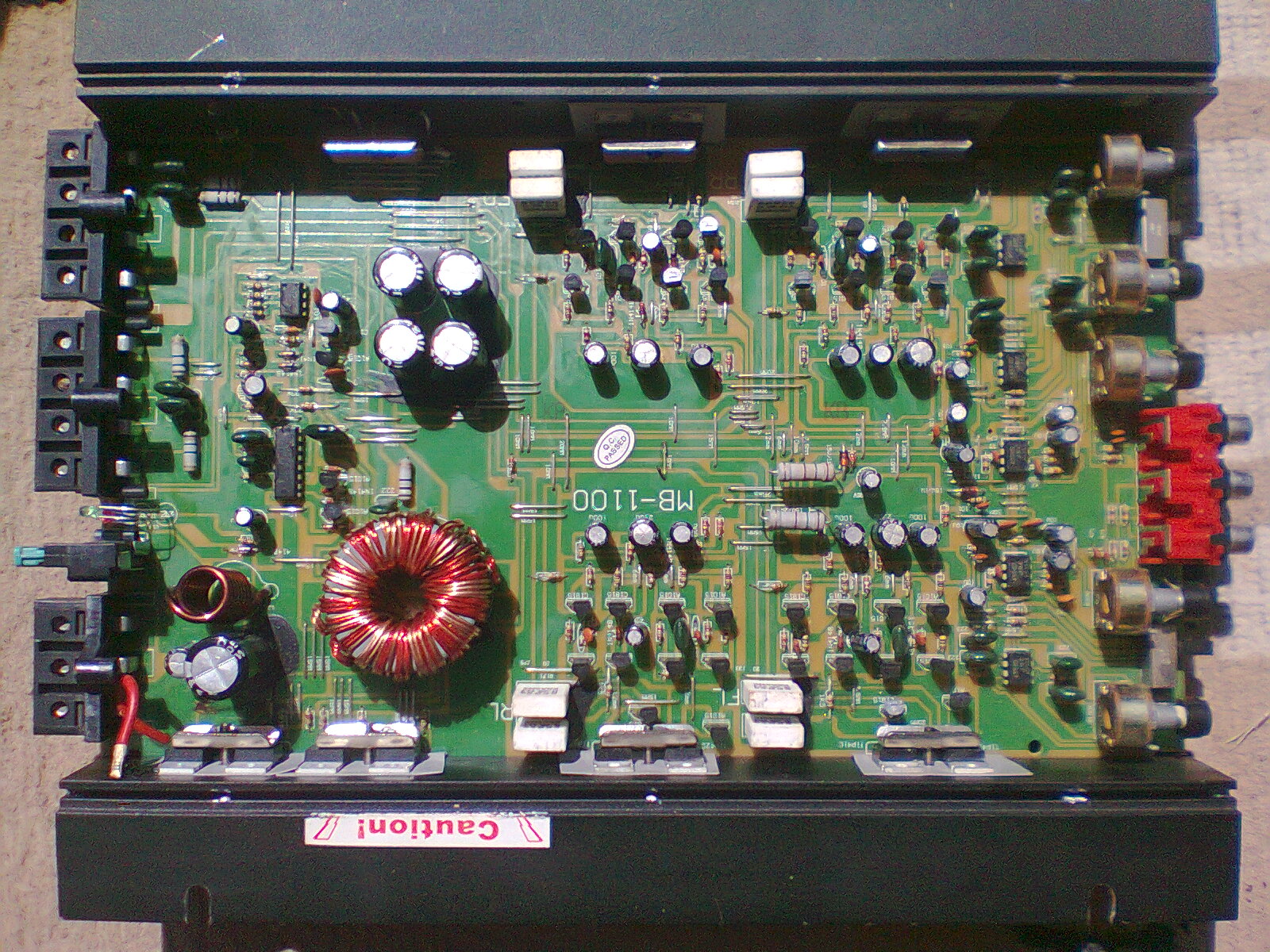

    Witam ,
    Ostatnio po wypadku zepsuł mi się wzmacniacz , dioda power się świeci i na tym koniec ( dioda protection się nie świeci) .
    Opis wzmacniacza : Wzmacniacz samochodowy a/d/s MB-1100 doskonale spełnia swoją rolę jako tani a dobry wzmacniacz samochodowy. Jego gabaryty umożliwiają łatwy montaż. Cechuje go wysoka jakość wykonania. MB 1100 jest doskonałym rozwiązaniem dla użytkowników oczekujących dobrej jakości dzwieku za niską cenę. Parametry: 1. Moc wyjściowa 35W x 4 2. Po zmostkowaniu 80W x 2 3. Zniekształcenie THD <0.5 procent 4. Pasmo przenoszenia 20Hz - 20KHz 5. Stosunek sygnału do szumu > 90dB 6. Czułość 250 mV 7. Zalecane bezpieczniki 30A 8. Długość: 312mm 9. Szerokość 240mm 10. Wysokość 45mm "
    Załączam fotki , proszę o wskazanie możliwych przyczyn tej awarii .

    1 Wykop schemat z netu i umieść na elektrodzie.
    2.Jak już znajdziesz to bedziesz potrzebował multimetr aby wykonac pomiary.
    3.Mam nadzieje, że umiesz mierzyć, jesli nie, to temat możesz juz zamykać.

  • #4 11082163
    JCK
    Poziom 25  
    Poszukaj jeszcze w sieci na podstawie numerów PCB, odczytanych z płyty z elementami.
    Nie dołaczaj głośników.
    Pomierz napiecia na kondenstaorach tych 4 zgrupowanych.
    Bądź ostrozny tam jest wyższe napięcie niż 12V.
  • #5 11082180
    danielek5674773
    No 12 V to tam nie ma :) Jest na każdym po 0,9 V
    Co to są te numery PCB i gdzie ich szukać ?
  • #6 11082335
    JCK
    Poziom 25  
    No to marnie, wygląda na uszodzenie przetwornicy.
    Tam powinno być około 30-40V.
    A pomierz jeszcze ten kondenstaor koło cewek, najgrubszy na płycie.
    Numery PCB to oznaczenia na płytce drukowanej z elementami, szukaj po obu jej stronach.
  • #7 11083099
    danielek5674773
    Gdy podłączone jest zasilanie bez sygnału REM to jest 12V po podaniu sygnalu spada do 6V.
    Sprawdziłem 2 tranzystory (TIP42C i TIP41C) , które były spalone i robiły zwarcie .
    Znalazłem na necie ich zamienniki po 1,30 za sztukę :) Jutro jeszcze się przejadę do sklepu zobaczyć ile będą kosztować , jak do 7 zł za sztukę to kupie i jutro się odezwę czy działa . Dzięki za zainteresowanie i pomoc .
    Po wymianie tranzystorów wszystko działa.
