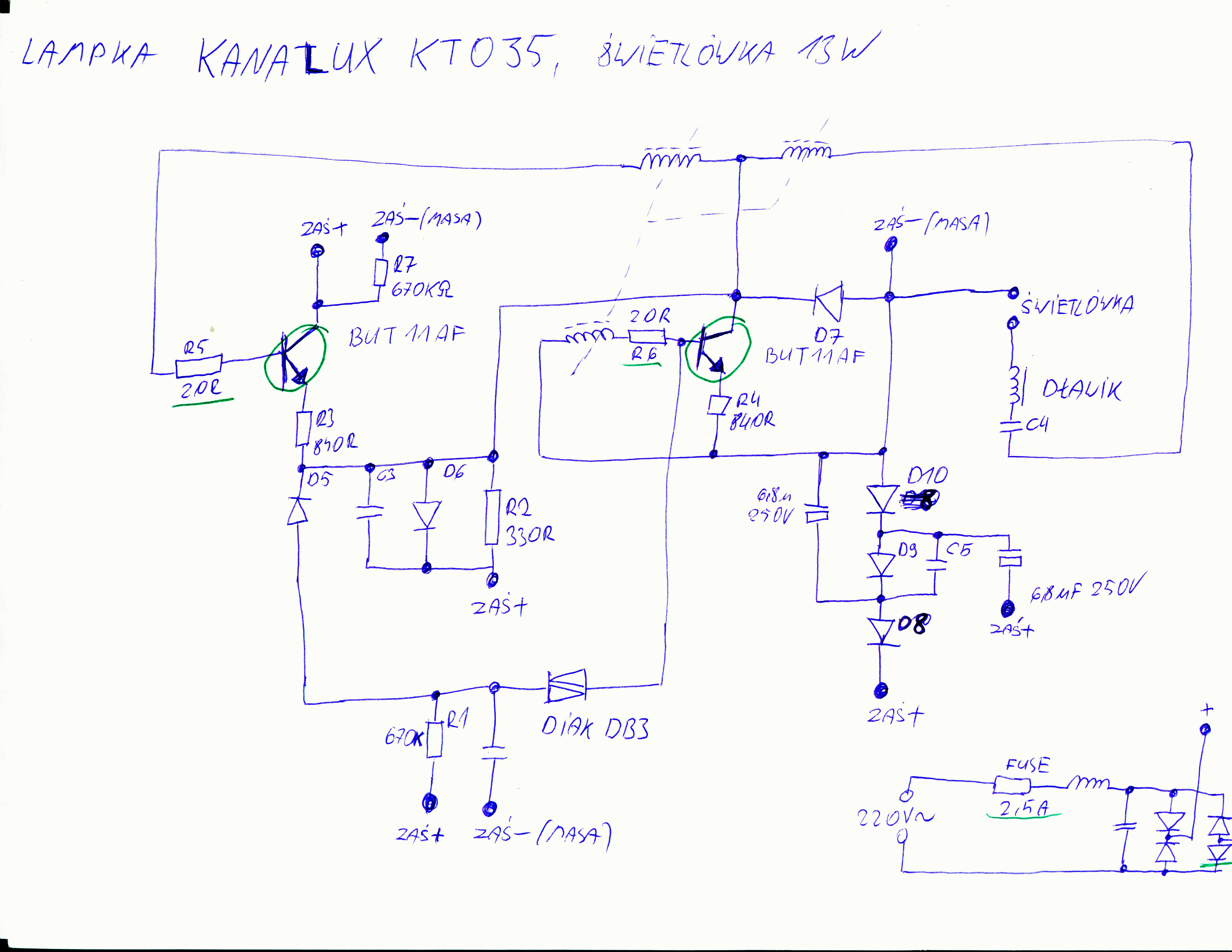

    Jak w temacie Lampka biurkowa Kanalux KT 035, świetlówka 13W
    Mam taką starą lampkę biurkową już ładnych, ładnych kilka lat. Dwa lata temu ją naprawiałem. Pamiętam że padł jeden z tranzystorów. Nie mając takich samych a nie pamiętam już jakie tam fabrycznie były, wstawiłem 2xBUT11AF. Parę dni temu lampka zamigała, zamigała i poleciało dużo dymu. A jako że pasuje mi ona jak żadna inna, chce ja naprawić, i tu mam mały problem.
    Na ściągniętym schemacie z jej płytki elektronicznej na zielono zaznaczyłem elementy które, "od frunęły" są to elementy:
    - rezystor R3 i R4. Jeden po spaleniu miał 800 omów drugi całkiem przepalony ( z obu nie można odczytać jakich kolwiek wartości.
    - R5 i R6 20 omów
    - oba tranzystory BUT11AF
    - bezpiecznik 2,5A
    - dioda u układzie zasilania( w gałęzi ujemnej )
    Pozostałe elementy sprawdzone i obmierzone, uszkodzone wymienione a lampka nie ma chęci pracować. Mam wątpliwości co do diaka ale nie bardzo wiem jak go zmierzyć.
    Jakie wartości rezystorów Waszym zdaniem powinny być na emiterach tranzystorów? Czy patrząc na ten schemat moglibyście mi coś doradzić?
    Będę wdzięczny za każdą podpowiedz, każdą myśl.

    Piotr Jakub Krupa
    Miałem mały problem z dodaniem skanu ale za to dodałem plik. Chyba trzeba być bardziej cierpliwym :D
    Troszkę w pośpiechu obciąłem blok zasilania ale chyba wszyscy wiedzą że z dwóch anod wychodzi jego minus.
    I już temacik nieaktualny. Owe spalone rezystory R3 i R4 powinny mieć wartość od części oma do kilku omów . Ja w swojej lampce wstawiłem dwa i pół oma.
    Diak okazał się być dobrym. Element ten jeśli nie jest zwarty , przebity to najczęściej jest dobry. Dużo w doborze elementu pomogły mi schematy innych świetlówek , innych producentów.
