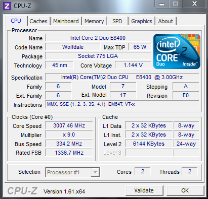

    Mam takiego kompa:
    Płyta główna: MSI-P45 Neo-f
    cPU: Intel Core 2 Duo E8400
    RAM: 2x KingMax DDR2 1066Mhz
    Zasilacz: Rasurbo GAP 650W
    Chłodzenie CPU: Scythe KATANA 2
    HDD: WD3200AAKS 320GB SATA II 16MB
    Grafika: ASUS HD4870 512 MB
    SO: Windows 7 Professional 64bit
    W programie CPU-Z Core Speed mi skacze: i raz pokazuje około 2005 MHz a raz około 3000 MHz. Na screenach widać jak wygląda
    aktualna konfiguracja sprzętu. Powiedzcie mi jak najlepiej ten sprzet podkręcić i ile się da z niego wyciągnąć.
    Głównie zależy mi na RAM bo z tego co mi się wydaje to nie wykorzystuję całego jej potencjału. A procek w BIOS-ie pokazuje
    temperaturę około 65*C.
    I odnośnie pozostałch podzespołów jak bezpiecznie podkręcić ?

    Widzę dwa błędy w konfiguracji.
    Dziwnie wysoka wartość tRFC i praca pamięci w trybie single.
    To że pamięci działają w trybie single wynika zapewne ze źle obsadzony slotów. Włóż pamięci tak jak być powinny dla trybu dual i wtedy sprawdź jak wyglądają czasy.
    Zapomniałeś jeszcze przy zakładce SPD podać właściwości drugiej kości pamięci.
  • #3 11086378
    djduri
    są dokładnie takie same. tzn konfiguracja jest taka sama.
