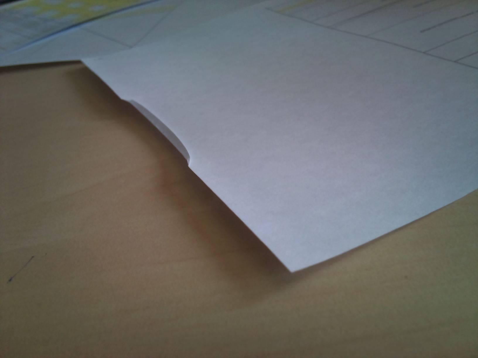

    W firmie mamy dwie drukarki OKI C5800. Jedna z nich od pewnego czasu zagina rogi kartki oraz zagina kartkę u góry, w kształt litery U . "Specjalistyczny" serwis zabrał 190 zł za konserwację oraz autorytatywnie stwierdził ze mamy niewłaściwy papier lub/i zbyt wilgotny. Z tego co wiem to nie pierwszy taki wymysł tej firmy w sytuacji gdy nie wiedzą co jest.
    Zostałem sam z problemem . Poprzekładałem do uszkodzonej drukarki wszystkie ruchome części z drukarki sprawnej i nic to nie dało.
    Proszę o pomoc w diagnostyce i naprawie

    Trudno po tych opisach zrozumieć gdzie zagina kartkę w u. Najlepiej by było gdybyście zamieścili zdjęcie, ale nie uważam że to wina papieru jeśli chodzi o wydruk dwustronny i ogólnie jakieś gadki o wygrzewaniu , chyba że drukujecie jedną stronę i przekładacie w podajniku by ta sama kartka była drukowana z drugiej strony a na przykład zespół utrwalania ją wygiął pod wpływem temperatury. Podajcie więcej szczegółów bo serwisuję mydło i powidło. Oki to dobry sprzęt i naprawdę rzadko się psuje a też nigdy się nie spotkałem żeby z powodu wilgotności papieru działy się jakieś problemy.

    Hej, no to ja Ci jarmo1 nie odpowiem co może być przyczyną, bo już sam dostaję lekkiej głupawki od diagnozowania powodu tej usterki. Tak jak napisałem wcześniej, zrobiłem co tylko mogłem. A kwestia papieru i wygrzewania była proponowana przez serwis autoryzowany. Owszem, drukarki OKI to dobry sprzęt - korzystam z nich od kilku dobrych lat i cały czas dążę do wykorzystywania nowszych modeli. Jednak teraz mam problem, który się pojawia na coraz większej ilości urządzeń. Z racji tego że u nas przeważają drukarki marki OKI - ten problem blokuje normalną pracę coraz większej ilości osób. Zamieszczam na Twoją prośbę zdjęcia :)

    Witam!!
    Po zdjęciu widać jakby kartka była wygięta i o coś się blokowała.
    Czy jak puścisz jedną kartkę to jest ona zwinięta w łódkę??
    Może masz jakiś spiek z tonera przed wejściem do fusera.
    Czy te zagniatanie występuje jak drukujesz pojedyncze kartki czy w dupleksie??
    Odnośnie kiepskiego i wilgotnego papieru potrafią się dziać różne dziwne rzeczy.
    A najprościej podjechać do sklepu kupić jakiś porządny papier i sprawdzić czy jest jakaś różnica.

    Witam ponownie i dzięki za skan. Koledzy zróbcie tak - puśćcie stronę do wydruku i wyłączcie drukarkę jak kartka będzie gdzieś pod bębnami z tonerami(ważne by nie weszła do zespołu utrwalania). Wyjmijcie bębny z tonerami i popatrzcie czy kartka leżąca na pasie transmisyjnym już jest zagięta. Jeśli nie to znaczy że problem jest w utrwalaniu. A jeśli tak to zagina pomiędzy rolką poboru a bęben/toner - może być tak jak kolega swistak 1984r mówi choć przy takim zagięciu na separatorze(w podajniku dolnym) to by się kartka zablokowała - choć bywają reakcje drukarek takie których sam nie rozumiem ;) Jeśli kartka będzie prosta to dalej róbcie tak by wyłączać w różnych etapach przesuwu kartki, czyli wchodzi do zespołu utrwalania i potem wychodzi górnymi rolkami z zespołu utrwalania.
    Napiszcie co zaobserwowaliście. (mnie śmieszy kiedy serwis zwala na wilgotność papieru - to znaczy że jesień i zima - nie drukujemy bo papier wilgotny ;))

    A tutaj ewidentnie widać że papier w coś uderza i dlatego jest takie zagniecenie.

    Okej Tyzmor, pisałeś Ty i Jacby więc odpowiadam ogólnie. Jeśli zagina Ci przy wydruku dwustronnym to spotkałem się że w podajniku była zaklinowana zszywka, kawałek taśmy klejącej, kawałek etykiety, gumka recepturka albo uwalone jakimś klejem. Spotkałem się też że przeszło coś ostrego po plastikowych prowadnicach prowadzących do dupleksu i kartka się zaginała a jak również zespół utrwalania był ustawiony na wysokie grzanie i wyginał kartkę ta wracając do dupleksu zahaczała się i zaginała. Postaraj się popatrzeć co dzieje się w dupleksie.

    No to separator w szufladzie jest dobry. Miałem kiedyś taki lekko uszkodzony, co zimne kartki przepuszczał, ale takie świeżo rozgrzane to zaginał jak na załączonych obrazkach. Jeszcze sprawa rolek prowadzących papier w przedniej klapie - rolka gumowa i docisk metalowy. Gdy są obrośnięte brudem to też lubią zaginać papier. Ale także przy pojedynczych wydrukach:) Jeśli za moduł dupleksu jesteś pewien, to wymontuj przednią klapę i dokładnie obejrzyj/wymacaj palcem od spodu wejście papieru. Jest tam taka plastikowa grodź(można ją wyjąć), z jednej jej strony idzie papier z szuflady, a z jej drugiej papier z dupleksu. Może po tej drugiej stronie jest zadzior?

    Niestety jest to wina OKI. W pewnej serii bębnów są źle zrobione formy wtryskowe dla plastików bębna czarnego (innych też ale ten jest krytyczny ze względu na położenie swoje w drukarce).
    OKI C5800 – zaginanie kartek w kształt U, rogi zagięte, wymiana części nie pomaga
    Na zdjęciu zaznaczyłem dwa z kilku miejsc gdzie karby nie dochodzą prawidłowo do krawędzi bębna (kończą się za wcześnie, akurat na moim zdjęciu jest ok chodzi mi o pokazanie zasady). Kartka wychodząc z dupleksu trafia w poprzeczne karby i ześlizgując się po nich trafia w krawędź i się podgina, kiedy wchodzi pod bęben jest zaprasowywana w kształt jaki pokazaliście na wcześniejszych zdjęciach. Przy prawidłowym bębnie kartka przechodzi nie dotykając krawędzi. Najlepsze jest to że nie dzieje się to zawsze
    Dzieje się to tylko po przejściu przez dupleks bo kartka po pierwsze jest przez fuser podgięta, po drugie ciepła kartka jest wiotka i bardziej narażona na zagięcia. Jeśli bęben jest mniej niż roczny OKI uznaje reklamacje na niego (reklamacja u sprzedawcy bębna). Jeśli więcej niż rok to można kombinować z naklejaniem folii albo szlifowaniem krawędzi ale ryzyko uszkodzenia bębna jest za duże.
