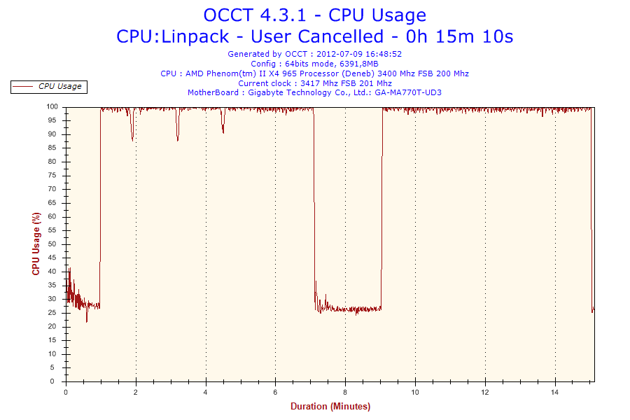

    Witam, podkręciłem swojego phenoma 965(4.3.4GHZ) do 3.7 GHZ na napięciu 1.425.Następnie włączyłem test OCCT-CPU Linpack i po około 7 minutach testu obciążenie procesora spadło do 25% i po około 2 minutach znów wróciło do 100% by następnie spaśc do 20%.Czy są to objawy niestabilnej pracy procesora?

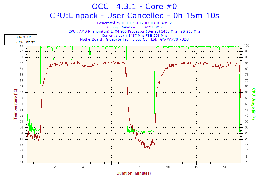

    Wróciłem do ustawień fabrycznych jednak ciągle są skoki obciążenia CPU
    Wrzucam zrzut z testU OCCT CPU Linpack.

    To ze następuję skoki obciążenia spowodowane jest raczej metodą działania programu niż niestabilnością, jeżeli OCCT nie oznajmił żadnych błędów to się nie przejmuj i kręć dalej, bo 3,7GHz jak na ten procesor szału nie robi.

    Stabilność testuj Orthos'em na wyższych priorytetach lub LinX'em.
