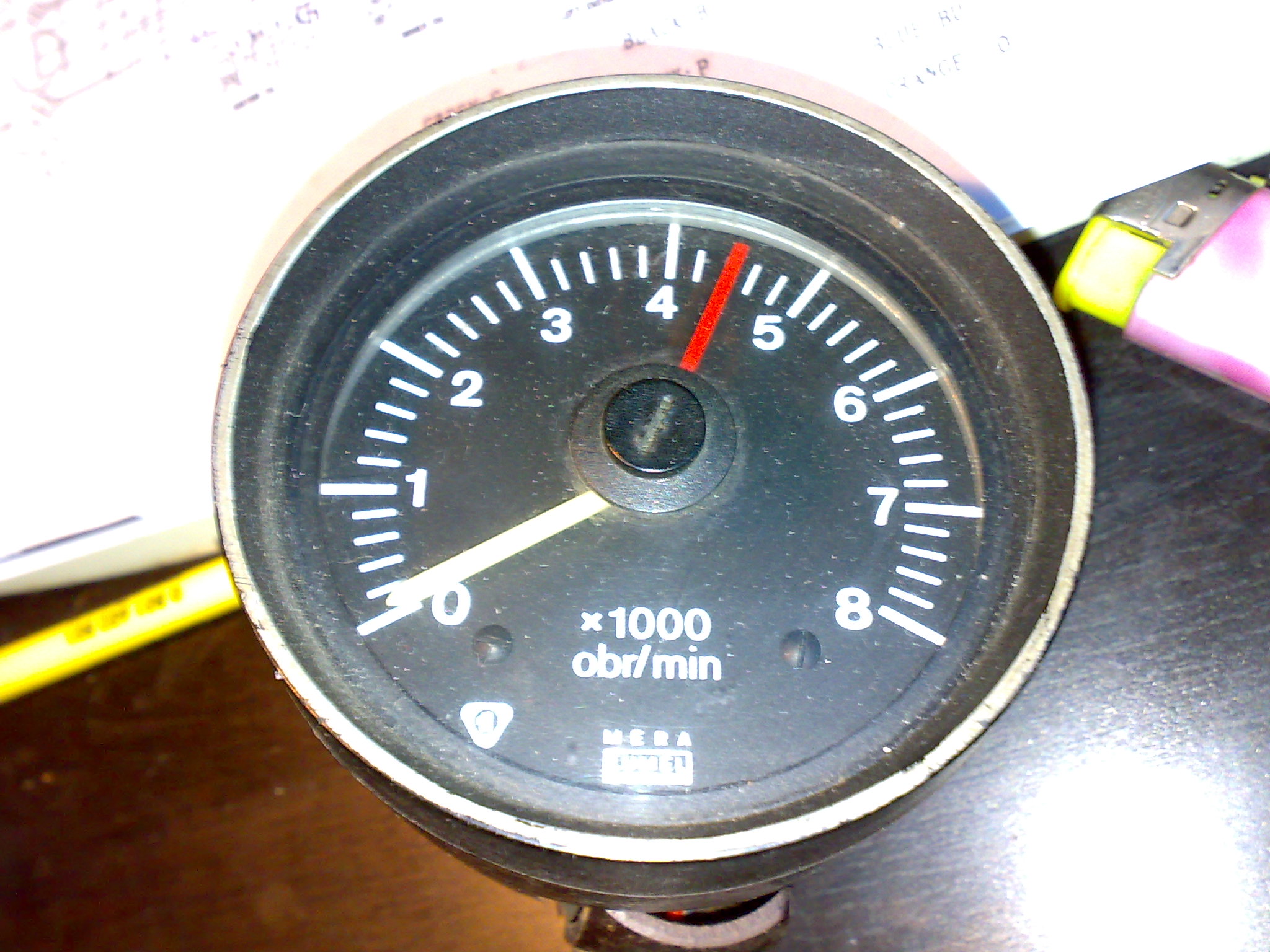

    Znalazłem obrotomierz /z MERA LUMEL/ MS2-012. Jest on na min. 2-cylindry. Chcę przerobić go na wskazania na 1-en cylinder. Nie chce "podwajać" tzn. x 2 wskazania cyferblatu. Chciałbym wymienić jakiś np: opornik, tranzystor, ale nie jestem biegłym elektronikiem ażeby dojść do tego.

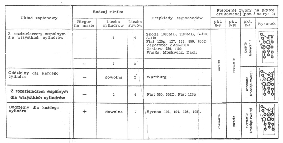

    Na zdjęciach nie widać ŻADNYCH przełączników, poza przeciętą zworką dla 126p oraz przekładanego mostka na 2-a lub 4-y cylindry wg opisu /w załączniku/.
    Pozdrawiam i liczę na rozwiązanie tematu:
    Piotr

    Błażej
    Dobrze. W czym to ma pracować?
  • #3 11088226
    klemens244
    Chopper Kingroad, jednoślad.

    kybernetes
    Tu masz krótki kurs programowania tego Lumela.
    Jak dostosować obrotomierz MERA LUMEL MS2-012 do silnika 1-cylindrowego?
  • #5 11088403
    Błażej
    To sobie sprawdź, jak w tym pojeździe jest generowany zapłon i powinieneś dość do słusznych wniosków. Zresztą odsyłam do wątku o obrotomierzu w motorowerze.
