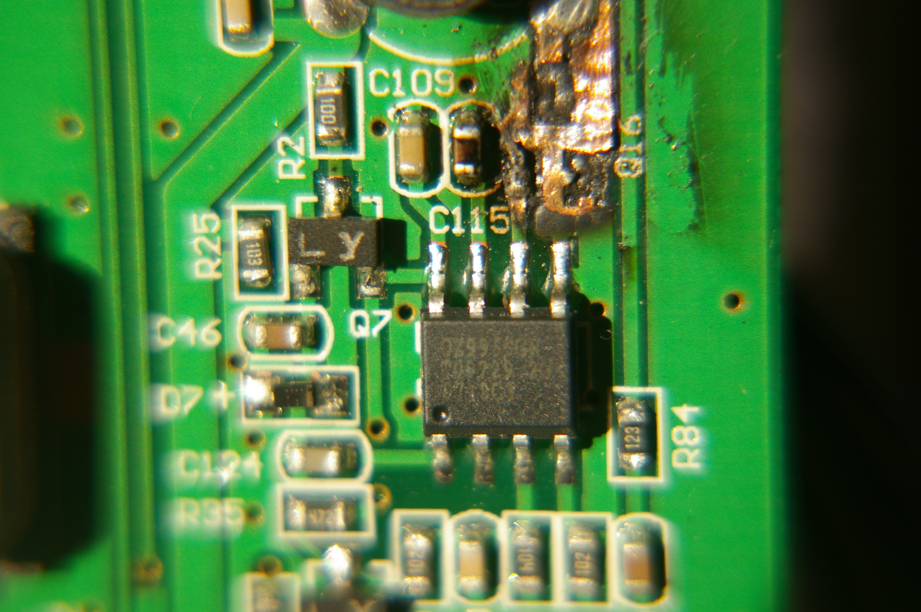

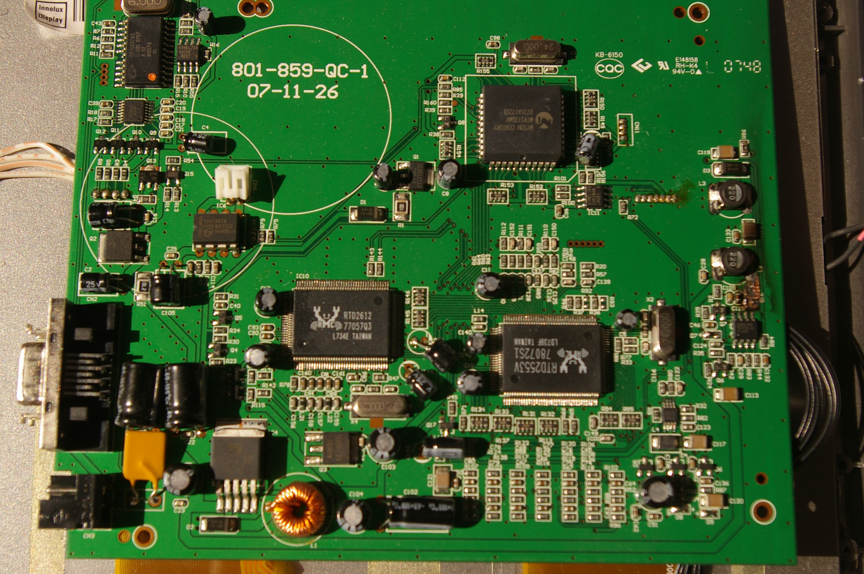

    siedział w samochodzie jako zestaw pc-car, niestety filtr nie wyłapał szpilki i poleciał układ podświetlania matrycy :/
    matryca: AT080TN43
    zgodnie ze specyfikacją podświetlanie led zasilane jest 9,9v +-0,6v
    zasilacz oparty jest na układzie OZ9950
    Link
    Niestety nie mogę odnaleźć schematu ektanu:/
    oto zdjęcia układu:
    Neway dotykowy 8" CL8859NT padł blok podświetlania, kto pomoże?
    Neway dotykowy 8" CL8859NT padł blok podświetlania, kto pomoże? Neway dotykowy 8" CL8859NT padł blok podświetlania, kto pomoże?
    jeśli ktoś posiada schemat, proszę o pomoc w naprawie.

  • #6 11088141
    Dar.El
    Poziom 41  
    IRLML2502PBF jest za słaby. Jak masz problem ze znalezieniem odpowiednika to zastosuj mosfeta w obudowie SO8, w TME jest wygodna wyszukiwarka.

  • #8 11089561
    lisek
    Serwisant RTV
    Popatrz po rozwiąaniach podobnych układów przetwornic DC-DC np. na TD1410C
    *odpowiednik ACT4060, MPS1410
    Wazna jest tylko obudowa Dpak (lub TO-252) oraz to ,że to JEDEN polowy N-chanel o takim rozkładzie pin"ów
    Rds może być w zakresie 32- 50miliOhm (będzie się "trochę trochę grzał" przy tym prądzie
    Mogą być np. takie ze starych płyt komputerowych , ukł.zasilanie pamięci, lub popularne firmy Alfa@Omego AOxxxx (http://dalincom.ru/category-27-b0.html)
    AO3400 http://dalincom.ru/datasheet/AO3400.pdf ) 30V/6A 33miliohm
    Zobacz czy masz generację imp. ze scalaka na bramkę polowego (przy tym uszkodzeniu to wygląda nieciekawie)
  • #9 11098551
    rafa3l
    Dzięki wszystkim za pomoc, zamiast analizować i szukać odpowiedników skorzystałem z gotowego układu STEP-DOWN PIU2
