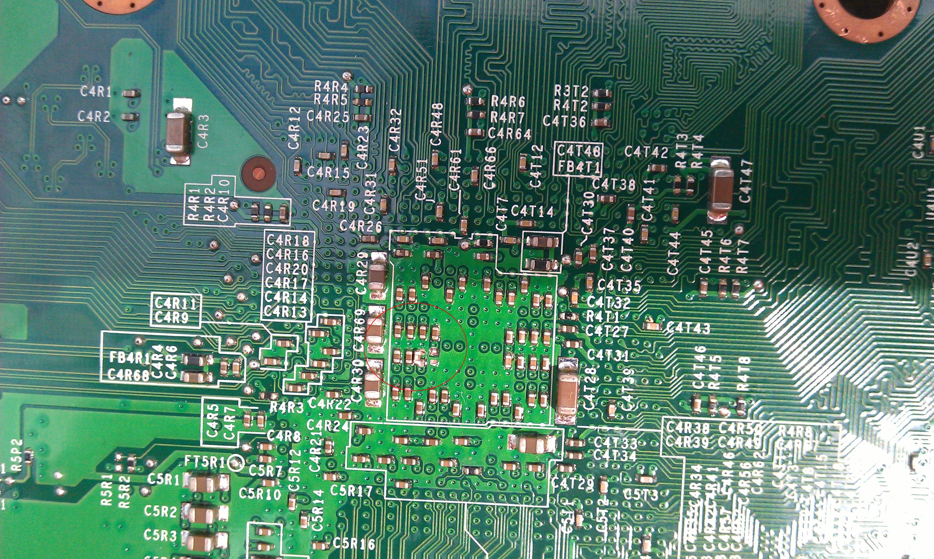

Brakujące kondensatory SMD w Xbox 360 - czy warto dolutować?

    ebry
    Poziom 30  
    Bez tych kondensatorów konsola może działać. Trzeba je tylko wylutować aby nie robiły zwarcia.
    Kefrens napisał:
    Jednakże gdy wkładam kopię zapasową gry
    rozumiem, że napęd ma LT3+?
    Być może masz nie sparowany napęd z płytą główną?
  • #3 11091383
    gipadam
    Gry oryginalne czyta?? jeśli nie czyta oryginałów tzn, że ktoś próbował przerobić napęd i wgrał ściągniętego FW z internetu i nie podmienił kluczy w napędzie. Jeśli tak będzie wyglądało tzn po zgraniu FW na PC: FFFFFFFF lub AABBCCDD...001122 to znaczy, że nie ma prawidłowego klucza w napędzie. Można go odzyskać ale trzeba wyciągnąć go za po mocą RGH lub RGH2
