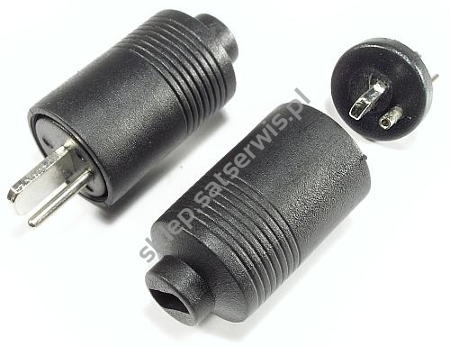

    Posiadam 2 dwie kolumny z wejściem głośnikowym prostym.
    Szukam przejściówki na gniazdo jack, abym mógł podłączyć np.radio do tych kolumn.
    Szukałem w internecie, ale nic nie znalazłem...

    Cześć.
    Weź wtyczkę jack stereo kawałek kabla i 2 takie wtyczki jak na zdjęciu w twoim poście...
    masa do masy kanał lewy do jednej wtyczki kanał prawy do drugiej wtyczki proste???
