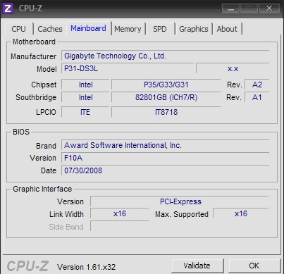

    Mnożnik ustawiłem na 9
    FSB na 333
    Vcore na 1,2V
    GA-P31-DS3L + PDC E5200 + 2GB RAM + HD4850 + AEROPGSVP-450

    Karaczan
    Poziom 41  
    Temperatury dosyć wysokie jak na takie napięcie pracy.
    Freezer7Pro nie jest może królem wydajności ale nie jest to zły cooler.
    Mniejsze (fakt że nieznacznie ;) ) temperatury miałem na Freezerze chłodzącym E2160 1.8(_at_)3.2GHz.
    A to starszy procesor wydzielający więcej ciepła i chodzący na wyższym napięciu.
    Do sprawdzenia i wymiany pasta termo przewodząca pod radiatorem i poprawienie obiegu powietrza w obudowie!

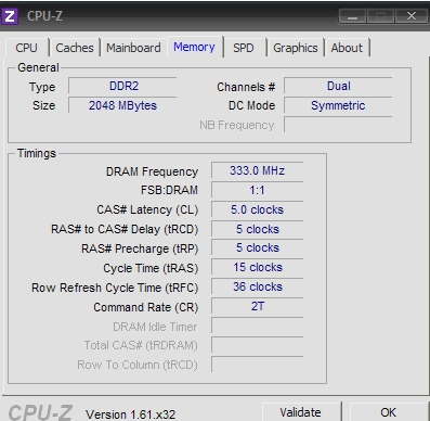

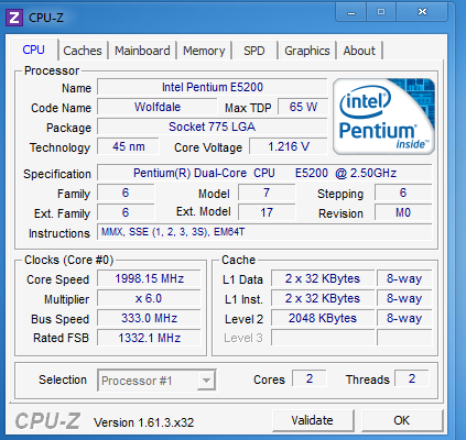

    Daj jeszcze screen np z Everesta z czujników temperatur reszty podzespołów.
    I screen z CPU-z z zakładki Memory po OC.
    Prędkość RAM jest powiązana z FSB, jak nie zmieniłeś dzielnika to pamięci też się podkręcają, po za specyfikacje w jaką określił producent.
    A te Goodramy to rewelacyjne nie są, ale ponoć dobrze się nawet kręcą do ok 800MHz, ale nie na napięciu 1.8v a 2v.

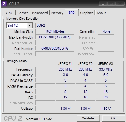

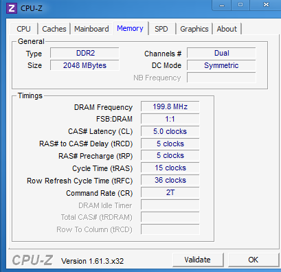

    Poczytałem i czy pasta Zalman Super Thermal GREASE ZM-STG2 będzie ok ?
    Jak mam poprawić obieg powietrza w obudownie?
    Dzielnik zmieniłem tak, aby prędkość ram była oryginalna. Nie wiedziałem ile mogę bezpiecznie ustawić.
    Screeny:
    GA-P31-DS3L + PDC E5200 + 2GB RAM + HD4850 + AEROPGSVP-450 GA-P31-DS3L + PDC E5200 + 2GB RAM + HD4850 + AEROPGSVP-450

    Karaczan
    Poziom 41  
    Resztę temperatur z Everesta też podaj po obciążeniu komputera. Choć wydają się całkiem prawidłowe.
    Wentylator procesora przyspiesza gdy temperatury rosną?
    Zalman STG2 to dobra pasta, można śmiało kupować.
    Chipset P31 nie jest rewelacyjny, FSB na razie zostaw a zwiększaj mnożnik procesora.

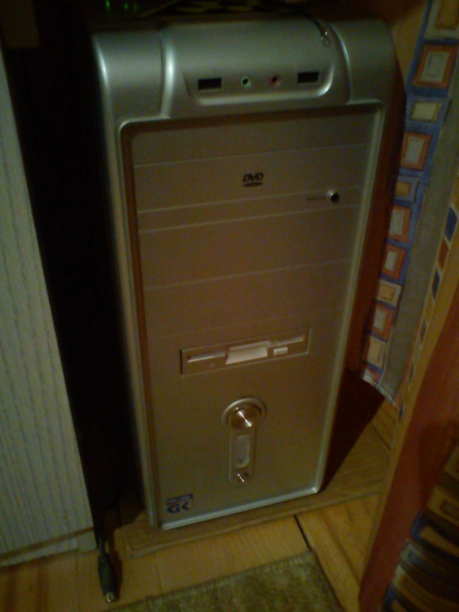

    Zwykła obudowa, nie ma nic w niej specjalnego. To w jaki sposób mogę obniżyć temperaturę?
  • #14 11117026
    Karaczan
    Poziom 41  
    Dobry "przeciąg" w obudowie, czyli co najmniej 2 wentylatory.
    Jeden z tyłu u góry wyciągający, z przodu na dole wdmuchujący.
    Do tego wymiana pasty pod radiatorem o czym już mówiliśmy.

    w 90% obudów da się zamontować przedni wentylator.
    Daj zdjęcia.

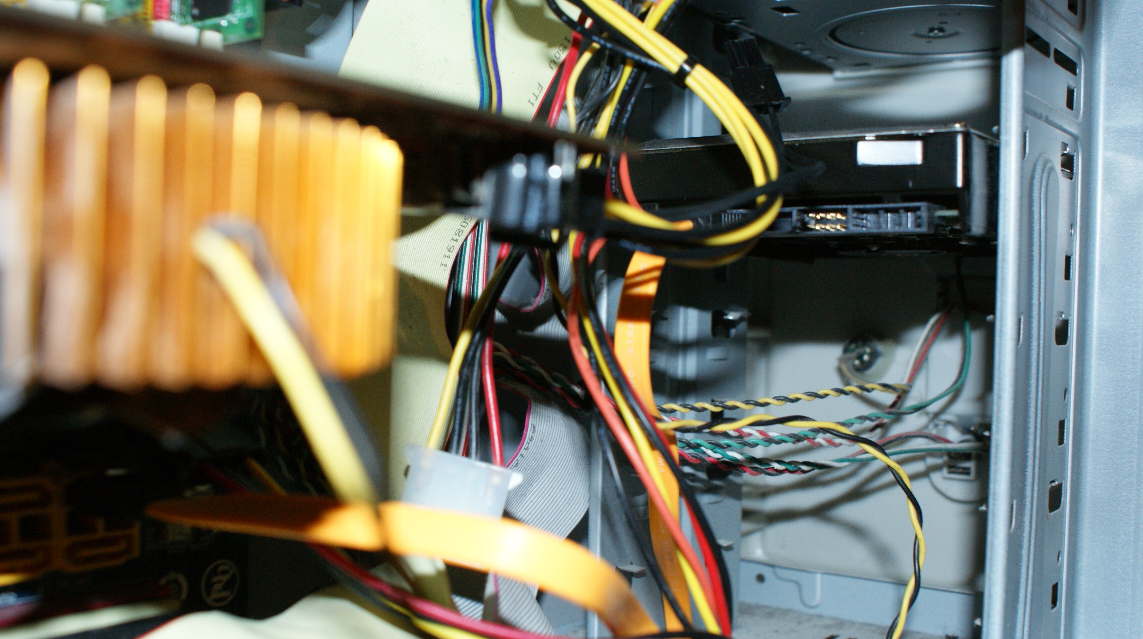

  • #17 11117314
    klimampp

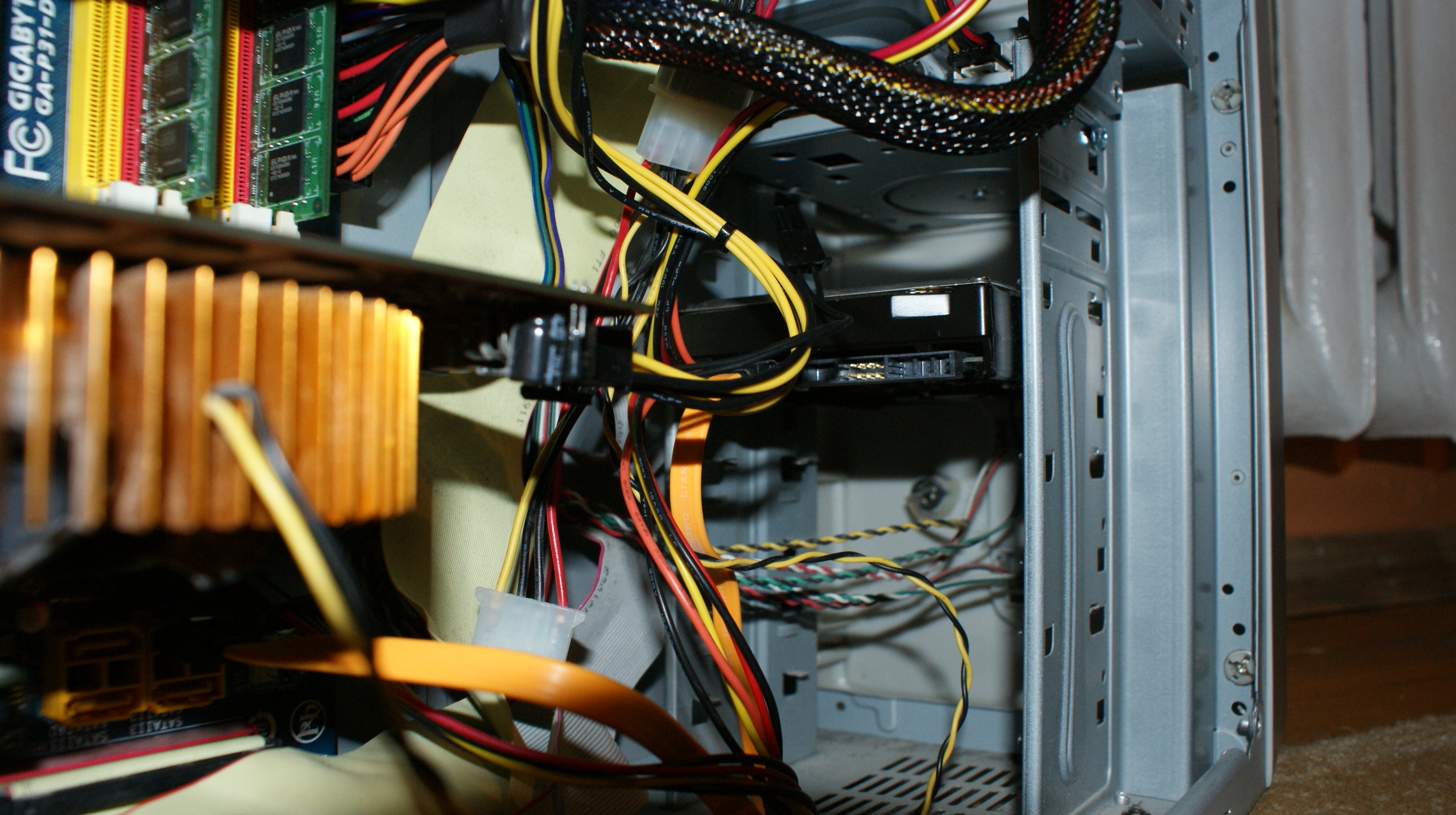

    Tak to wygląda:
  • #18 11117564
    Karaczan
    Poziom 41  
    Tak, z takiego zdjęcia to od razu wszystko widać ;)
    Weź się zastanów co ty byś po takim zdjęciu wywnioskował.
    Zdjęcie przodu, ale od środka!
  • #19 11117578
    qrchakos
    Z przodu wewnątrz masz pewnie na dole miejsce na wentylator, ale montowanie go tam praktycznie nic ci nie da bo będzie zasysał kurz i inny syf z podłogi. Więc bez jakichś większych ingerencji w obudowę nic nie uzyskasz.
  • #20 11117641
    Karaczan
    Poziom 41  
    Postawić go na jakimś podwyższeniu myślę że nie jest problemem.
    Nawiercić w razie czego boki frontpanelu a zakleić dolny zasys powietrza też raczej problematyczne nie jest ;)

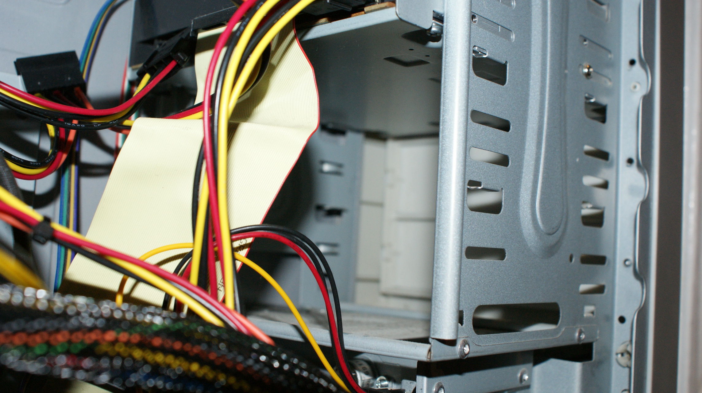

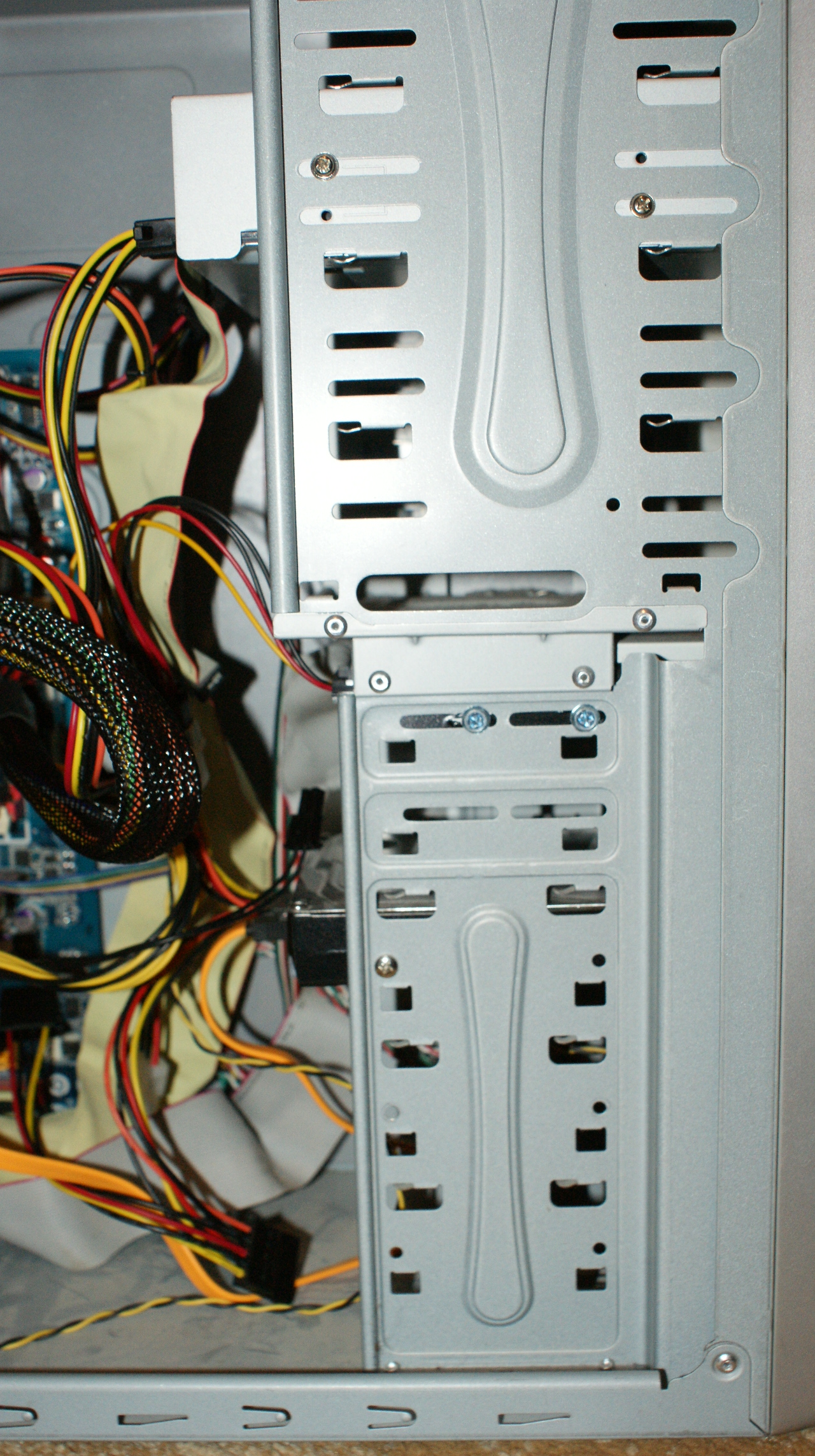

  • #21 11137048
    klimampp
    Tak wygląda obudowa wewnątrz:
    GA-P31-DS3L + PDC E5200 + 2GB RAM + HD4850 + AEROPGSVP-450 GA-P31-DS3L + PDC E5200 + 2GB RAM + HD4850 + AEROPGSVP-450 GA-P31-DS3L + PDC E5200 + 2GB RAM + HD4850 + AEROPGSVP-450 GA-P31-DS3L + PDC E5200 + 2GB RAM + HD4850 + AEROPGSVP-450
    Jaki wiatrak proponujecie?
  • #22 11137344
    qrchakos
    Czyli generalnie nie masz wentylacji w budzie ;)
    Najlepiej było by wyciąć ładny otworek na wentylator 12 czy 14 cm w miejscu gdzie masz przyciski, wentylator powinien się tam bez problemu zmieścić, i przykręcić go bezpośrednio do obudowy z jakimś drucianym grillem. Chłodził by ci wtedy grafikę i dysk. Przyciski przeniósł byś sobie w jakieś wygodniejsze miejsce.
    W zasilaczu masz 12cm wentylator, możesz obrócić cooler proca tak żeby dmuchał na zasilacz, czyli do góry.
    To miejsce na wentylator które masz pod zasilaczem możesz sobie darować.

    Tak to wygląda po wprowadzeniu zmian w Bios'ie (takich na których komputer zawsze działał i było dobrze):
  • #28 11273523
    qrchakos
    Większość płyt ma gdzieś w okolicy baterii zworki do resetu biosu, wystarczy 5 sekund ;)

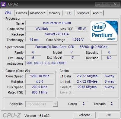

    Masz w biosie włączone jakieś zarządzanie prędkością procesora (speedstep czy coś takiego), teraz chodzi na 1,2GHz w idlu.

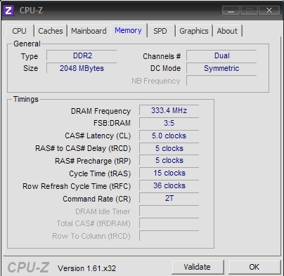

  • #29 11275083
    klimampp

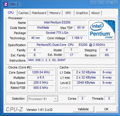

    Zworki u mnie chyba nie ma, wyjąłem za to baterię, ustawiłem OC i działa:
    Muszę pastę termo przewodzącą w końcu nałożyć. Można coś dalej próbować z OC?
  • #30 11275094
    Kasek21
    Na co dzień wystarczy tym bardziej, że masz pamięci 667MHz.
    Stabilne jest to OC? Przejdzie test LinX'em?
