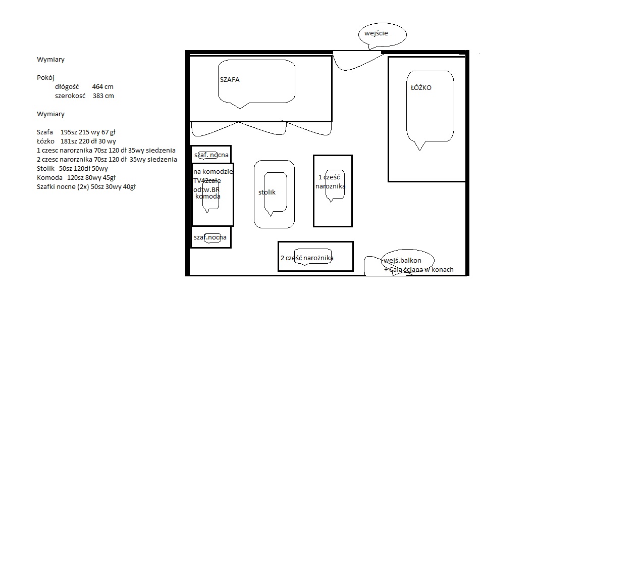

    otóż posiadam zestaw 5.1 od paru dni Logitech z5500 thx + kartę Creative Sound Blaster X-fi Surround 5.1 pro acera 5551g i Panasonic DMP-BD45 Blu-ray wiem że to sprzęt nie najwyższej klasy ale chciał bym go dobrze rozmieścić w pokoju o powierzchni 18m2 Pokój 18m2 - rozmieszczenie kolumn z kina domowego czy ktoś mi doradzi jak to ustawić by podczas oglądania filmów były najlepszy odsłuch ewentualnie nowe rozmieszczenie mebli Rozmieszczenie Logitech z 5500 w pokoju 18m2 Akustyka

    Mam nadzieję, że chcesz mieć odsłuch na 1. części narożnika i czy masz wystarczająco długie kable. Na twoim miejscu ułożyłbym to tak:
    1. Głośniki przednie ustawiłbym tak:
    a. Lewy od okna (ok. 10-20 cm)
    b. Prawy od szafy ułożyłbym na tą samą odległość co lewy głośnik.
    2. Głośniki tylnie ustawiłbym naprzeciw przednich na przeciwnej ścianie.
    3. Nie wiem jaką masz moc subwoofera, ale ja bym go ustawił gdzieś na środku głośników przednich.

    dzięki za wypowiedz :)no kable posiadam 4,5 metra 3 szt i 7,5 metra 2 szt to nie problem :)
    zastanawiam się na jakiej wysokości umieścić satelity czy 85cm czy 100 cm na równi z uszami no i czy głośnik Dialogowy (Centralny) też umieścić na tej samej wysokości satelity tylne 60 cm wyżej czyli 160cm bać 145 cm skierowane ku sufitowi z tego względu że jesli skieruje je na uszy trudno będzie zgadywać który głośnik tak naprawdę słychać oczywiście 2 przednie wysunę do przodu tylko co z tym centralnym nad telewizorem pochylony w stronę części narożnika czy kurcze w tej samej wysokości co prawy lewy ? chyba że się mylę to proszę o doradztwo
    sub 187RMS(moc podana przez producenta) lipa żeby stał przed komodą nie wysunę szuflad no i plątać kable pod nogami a w narożnikach przy szafie i przy lewym oknie koło szafek nocnych za mocno dudni mam jakieś 40 cm wolnego miejsca :/ tam ale bas dopiero git słychać jak wyjdę na balkon to jest przyjemny a w pokoju wali nie gra tylko wali jakieś pomysły ?

    Co do głośników przednich powieś je na wysokości Twoich uszu a centralny może być na tej samej wysokości co te satelitki lub +/- 15cm. Ułuż je na wprost na przeciwną ściane lub max. prawie na Twój narożnik (zależy co będziesz robił). Głośniki tylnie jak już powiedziałem w poprzednim poście umieść na tej samej wysokośći i odległości, co te satelitki przednie ale skieruj je na wprost w przeciwną ścianę. Co do subwoofera to spróbuj umieścić go tam z tyłu (gdzie głośniki tylne), bo skoro mówisz, że wg. Ciebie na balkonie słychać przyjemny bas to znaczy że dźwięk odbijał się od wszystkich ścian. Jak go tam umieścisz to w tym subwooferze lekko zmiejsz bas. To spowoduje zlikwidowanie dudnienia. Narazie to tyle.
    P. S. Wstawiaj znaki przestankowe, bo Twój post trzeba przeczytać pięć razy, żeby poskładać to do kupy.

    ok dzięki za rady :) musiałem troszkę poprzestawiać w pokoju :)
    ustawienie :)
    prawy lewy wysokość 100 cm
    Dialogowy (centralny) 130 cm
    efektowe 160 cm wiszące na tylnej ścianie skierowane ku sufitowi po skosie
    sub z tyłu gdzie proponowałeś
    Ogólnie efekt niesamowity! :)
    ustawienie wygląda tak :
    Centralny nad telewizorem skierowany pochyło na oczy słuchacza odległość do słuchacza to 2 metry .
    Prawy Lewy na komodzie na narożnikach wysunięte do samej krawędzi 40 cm bliżej niż Centralny, od ścian prawej i lewej po 1,3m przestrzeni. Podłożone specjalne zrobione stópki aby głośniki lewy prawy nie był skierowany ku górze tylko wprost na słuchacza.
    Sub za narożnikiem w wolnej przestrzeni .
    Efektowe dalej bo od narożnika są aż 2m i 60 cm wiszące na 160 cm skierowane na sufit z lekkim skosem ku siebie wiszące w samych narożnikach.
    na teście thx po prostu odsłuch niesamowity !!!nie do opisania, bas nie dudni ale jest wspaniały,oglądałem z dziewczyną wczoraj horror to uciekła spać ze strachu :DDD
    a sam nie chciałem i nie obejrzałem :D ale dziś ze znajomymi to się da :D
    Dzięki za rady Pozdrawiam tema można zamknąć :))

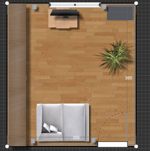

    Mam podobny problem, co poprzednik. Może nie problem, ale wątpliwości jak najlepiej je rozmieścić.
    Schemat pokoju:
    Mam 2 opcje. W sumie nawet trzy:
    1) - Dwa przednie głośniki rozmieszczone w równych odległościach od komputera, tj. między szafą a komodą.
    - Dwa tylko przy sofie, tj. od razu przy szafie (lewy) oraz prawy przy sofie, przed drzwiami.
    2) - Dwa przednie w nierównych odległościach, w samych rogach pokoju.
    - Dwa tylne tak jak w poprzednim (1)
    3) - Dwa przednie w nierównych odległościach, w samych rogach pokoju jak w (2)
    - Dwa tyle w rogach pokoju, odległości nie będę już równe.
    Pozostaje jeszcze pytanie na jakiej wysokości. Tylne będą prawie od razu przy sofce. Głowa osoby siedzącej na sofce jest oddalona od ściany tak o 40cm. Nie wiem czy wszystkie powinny być na tej samej wysokości, czy może przednie nieco wyżej (np. 130-140cm), a tylne niżej (np. 110-120cm).
    Będę bardzo wdzięczny za pomoc. Montuję na na uchwytach, więc nie mam raczej możliwości przetestowania różnych kombinacji. Jak już wywiercę dziury w ścianach, to już tak zostanie :-).

    Czy ty w tym przypadku posiadasz głośnik centralny, bo jak nie to opcja 3. będzie najlepsza, tylko warunek jest taki, że muszą być one wyżej skierowane lekko w sufit.
  • #9 11126184
    retomi
    Tak, centralny oczywiście też jest, ale tego już nie zaznaczałem. To też Z5500 :-). Tak pod, albo nad TV go położę. Zastanawiam się tylko nad satelitkami.
  • #10 11126230
    adam_qlimax
    To w tym wypadku opcja trzecia jest nadal aktualna, ale skoro to te same głośniki to satelitki przednie powieś gdzieś 60 cm wyżej niż tylnie, a centralny nad telewizorem ok. 15 cm ułożony na wprost na przeciwną ścianę.
  • #11 11126243
    retomi
    Dlaczego kierować je w stronę sufitu? Zrobiłem mały test na wysokości tak 120cm i przy skierowaniu ich w stronę sufitu było troszkę jak przez mgłę. To zamierzony efekt?
