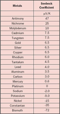

    'Te druty' to znaczy jakie? Chcesz kupić dwa druciki i samodzielnie je lutować? Wydaje mi się że różne druty powinny być dostępne od ręki, nie wiem dokładnie w jakich ilościach. Szukałeś na Allegro? ja widziałem tam sporo termopar na aukcjach.
    Matracz napisał:
    Jest przecież napisane, że mogą być dowolne, to weź kawałek drutu miedzianego oraz kawałek cyny albo jak cyna ma za niską t topnienia to kawałek drutu stalowego czy coś takiego np. końcówkę jakiegoś rezystora etc. ;)
    Miedziany niespecjalnie się sprawi, bo jaki kontakt potem zrobisz, aby mieć zimne złącze do kompensacji? No i weź jeszcze pod uwagę że dowolne druty mogą posiadać tak niski współczynnik Seebecka że aby napięcie było mierzalne trzeba by wytworzyć różnice temperatur rzędu setek stopni Celsjusza. Dokładniej proponuję przestudiować tą tabelkę:
