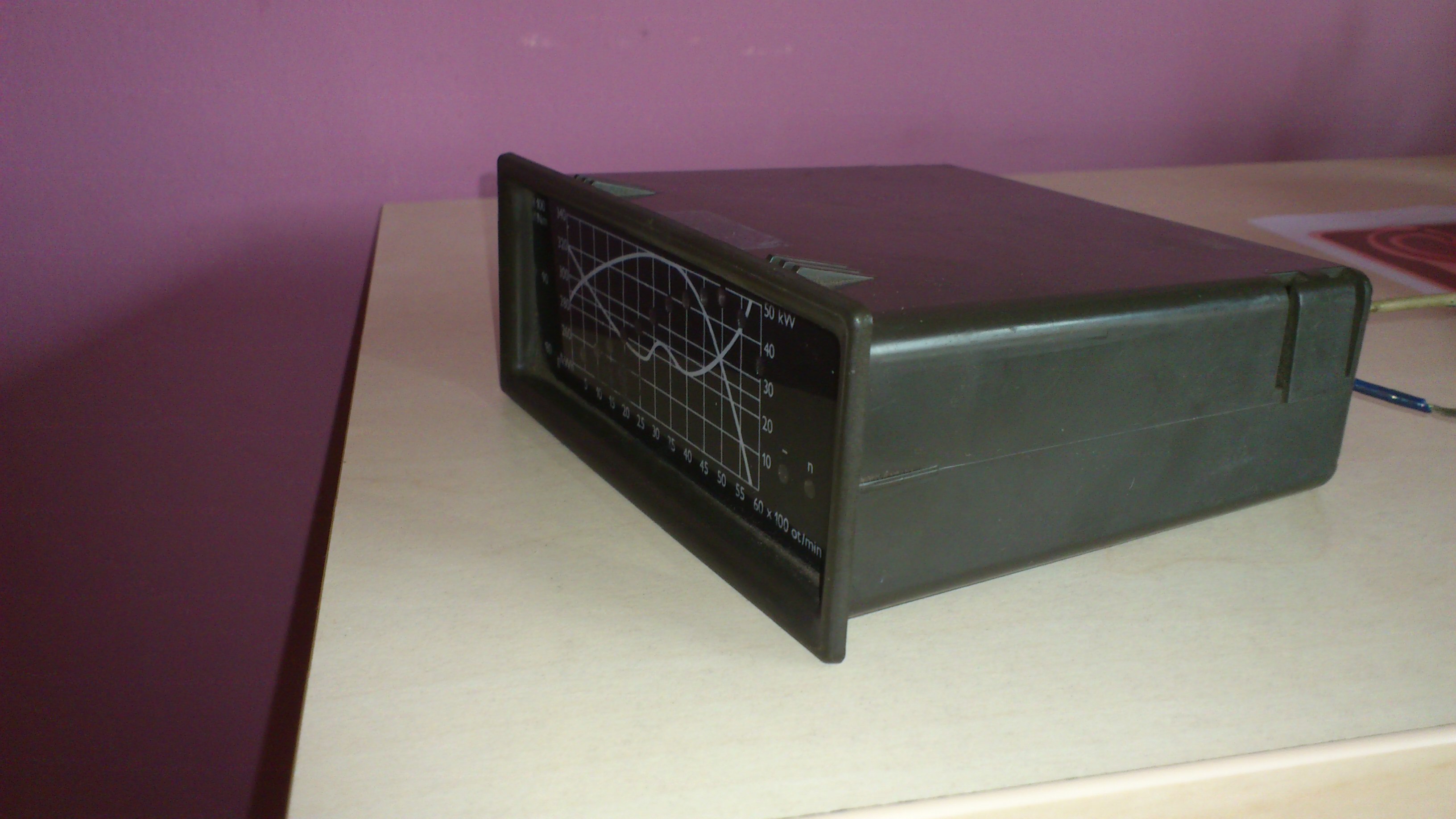

    Patermistrz
    Nie wiem co to jest ,a było zamontowane w Fiacie i niedziałające.Jeżeli ktoś wie to niech napisze co to jest i do czego służy.Dzięki z góry Identyfikacja części Fiat 125p Identyfikacja części Fiat 125p
  • #2 11097091
    Błażej
    Możesz to otworzyć i zrobić zdjęcia środka?
  • #3 11097099
    Patermistrz
    Nie da rady rozkręcić
  • #4 11097138
    Błażej
    Mi to wygląda na obrotomierz z trójpunktowym wskaźnikiem napięcia. Tylko ktoś to wykonał w "artystyczny" sposób.
  • #5 11097166
    kpodstawa
    Poziom 33  

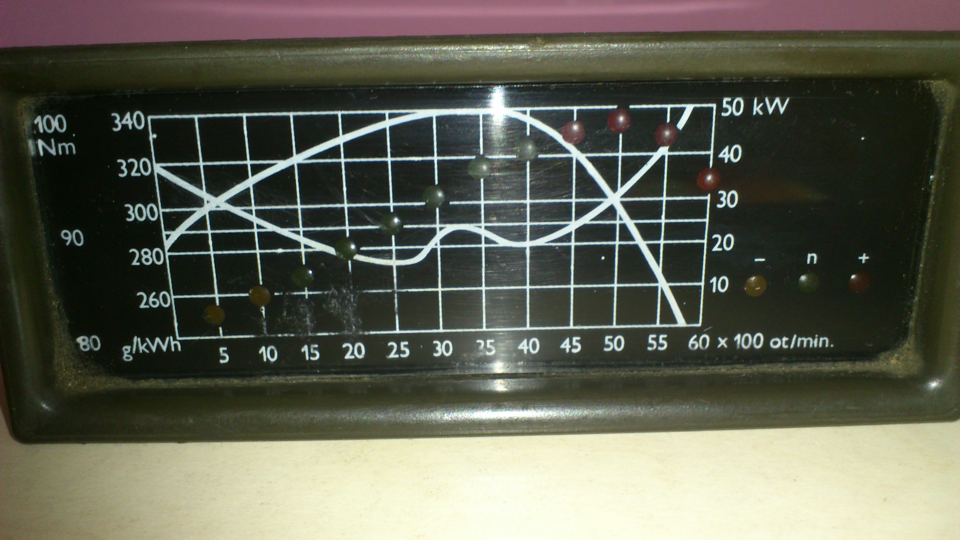

    Jeden z wykresów przypomina zależność momentu na wale silnika spalinowego (mierzonego w Nm - niutonometrach) od jego prędkości obrotowej (mierzonego w obrotach na minutę - tu taka nietypowa jednostka ot/min.). Widywałem takie "pomagacze" do zmieniania biegów tak, aby minimalizować zużycie paliwa. Drugiego wykresu nie rozpoznaję. Daj zdjęcie złącz tego urządzenia. Oczywiście mogę się mylić.
    Krzysztof Podstawa
  • #6 11097169
    tzok
    Moderator Samochody
    Zdecydowanie to jest obrotomierz z dodatkowo naniesionymi charakterystykami mocy i momentu(?).
    Rozkręcić nie da rady, co najwyżej można "wydłubać" bo jest to wkomponowane w fabryczną kieszeń/schowek 1DIN.
  • #7 11097173
    grzeskk
    Poziom 35  
    Mnie to wygląda na obrotomierz z wykreami momentu i mocy.
  • #8 11097192
    Błażej
    Jest to obrotomierz na UL1980 (A277d), naniesiony na wykresy, które mają pomóc w ekonomice jazdy. Kolory diod sugerują też zakres użytecznych obrotów. Do tego trzypunktowy woltomierz. Chyba, że ktoś tam wmaślił jakieś podciśnienie, w co wątpię ze względów ekonomicznych (dostępność i cena odpowiednich czujników). Chyba, że sterowane mechanicznie.

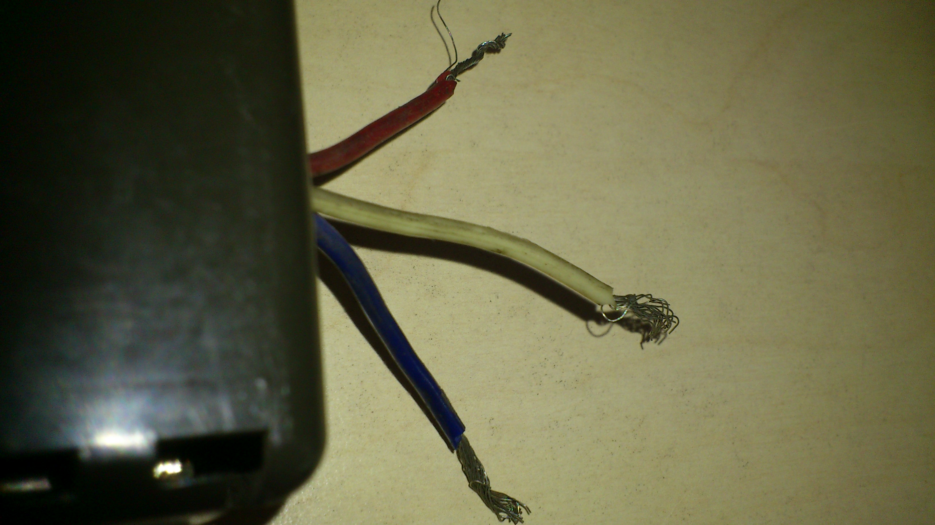

    Patermistrz
    Z tyłu wystają trzy kable.
    Jeżeli to obrotościomierz ,o wszystkim bardzo dziękuje za odpowiedz.Jeszcze może ktoś by wiedział jak to podłączyć ,żeby działało
  • #11 11097590
    tzok
    Moderator Samochody
    Zasilanie po stacyjce (15), masa (31) i impulsy cewki (-1). Niestety aby ustalić który jest który wypadało by to jednak wysunąć z tej "kieszeni".
    Te 3 dodatkowe diody z prawej to albo wskaźnik napięcia albo zmiany biegu (kiedy w dół, a kiedy w górę).
  • #12 11099108
    kybernetes
    Urządzenie jest prawdopodobnie czeskiej konstrukcji co sugeruje użyty skrót na panelu: "ot/min" -"otáček za minutu" (obr/min).
