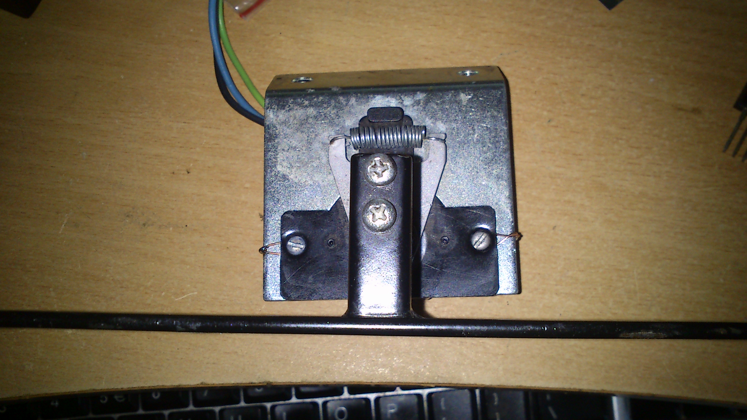

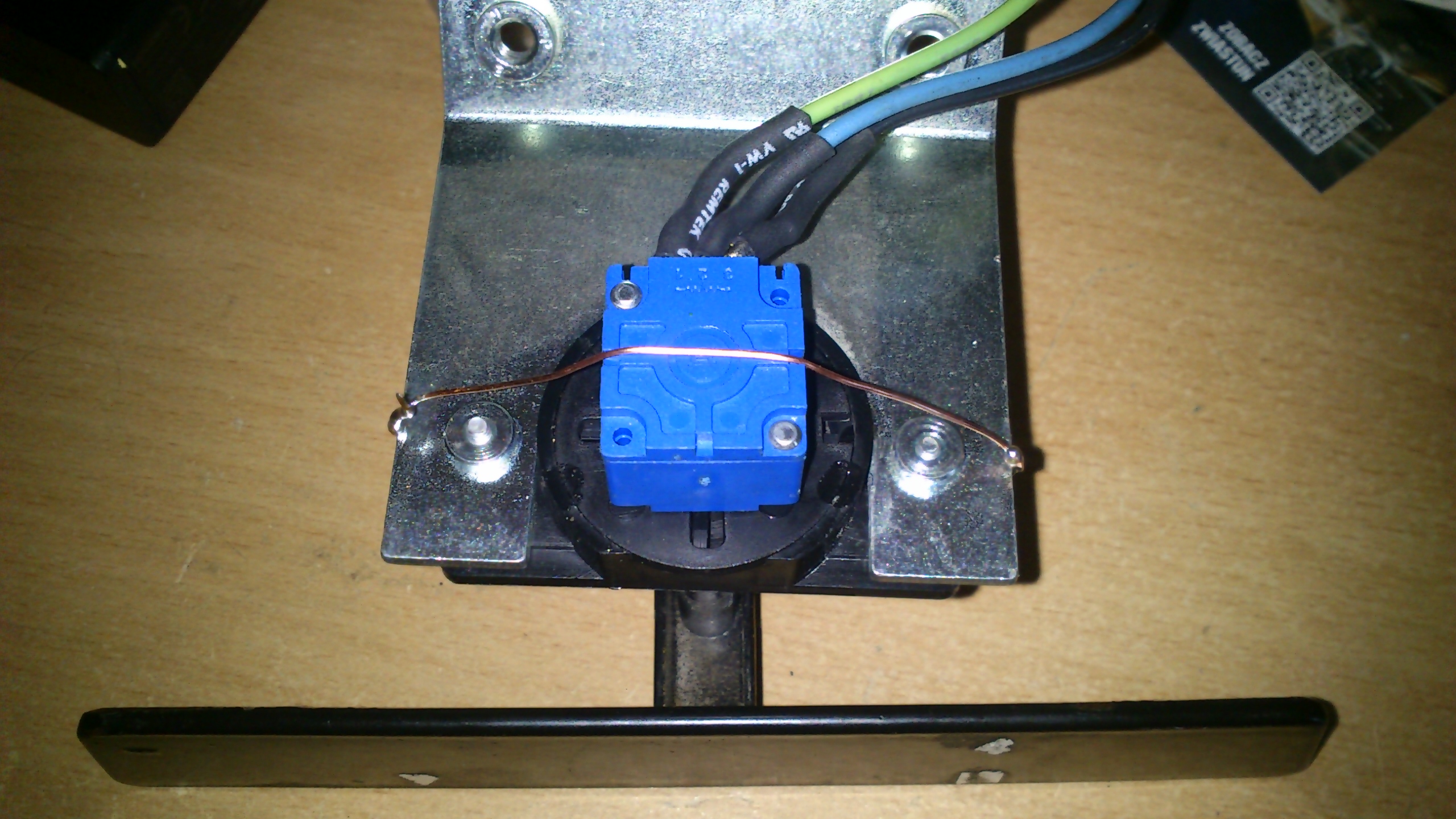

    Chcę pomóc charytatywnie dla pewnego starszego Pana naprawić wózek inwalidzki (z późnych lat 90) otóż toretycznie mam już zrobione same sterowanie wózka przód-tył i regulacja prędkości (dziękuję bardzo w tym użytkownikowi whyki) tylko że na razie steruję wciskając zwykłe przyciskii a chcę aby sterowanie pozostało tradycyjne dlatego że ten Pan jeździ nim od kilku lat i ciężko będzie mu się przyzwyczaić do czegoś nowego. Mam problem z sterowaniem przód-tył oryginalnie był tam mechanizm umieszczony na zdjęciach poniżej polegało to na tym ze wciskając ramie w lewa albo prawą cześć poruszał się potencjometr 6k Ohm. Proszę o pomoc w napisaniu programu na procesor np: atmega16 który będzie rozpoznawał w którą stronę zastał wciśnięty ten mechanizm i po czym ustawiał jeden z portów w stan wysoki jeżeli wózek ma jechać do przodu to np: na portd2 ma pojawić się 1 a jak do tyłu to na portd1 ma pojawić się 1.
    Proszę wybaczyć moją nie wiedzę w tym temacie, nie liczę na gotowca proszę o sugestie jak to zrobić.

    Trochę mało napisałeś o tym mechanizmie..
    Napisałeś że poruszał się potencjometr 6k.
    To może trzeba by było mierzyć napięcie na jego końcówkach np. za pomocą ADC w uC.
    I jeśli napięcie jest mniejsze od jakiegoś progu, to jedzie do przodu, w przeciwnym wypadku do tyłu..

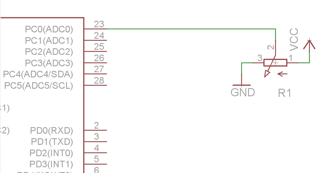

    Skoro jest potek to na pewno była regulacja prędkości. Do samego sterowania przód tył nie trzeba używać żadnego mikroprocesora. Wystarczą 2 komparatory + potki o zadania wartości progowej. Jak już chcesz wstawić tam mikroprocesor to zrób układ nie tylko z kierunkiem ale również z regulacją prędkości - PWM. A do analizy położenia - jak napisano - można wykorzystać ADC.

    Wartość z potencjometru odczytujesz ADC Uc.
    Rozdzielczość ADC to 1024 punkty, rozdzielczość PWM to 256 punktów.
    Jeśli chcesz zrobić sterowanie całą długością potencjometru, to masz do wykorzystania właśnie te 1024.
    Wystarczy 1024 podzielić na 4, to się równa 256 i tą wartość przypisać do PWM.
    Jeśli będziesz zwiększał potencjometrem wartość ADC to wykonasz operację od 0 do 1023.
    Oznacza to że PWM będzie się zwiększało co 4 punkty, ponieważ przez tyle podzieliliśmy.
    ADC = 0-- PWM = 0
    ADC = 4-- PWM = 1
    ADC = 8-- PWM = 2 itd.
    ADC = 1023-- PWM = 255

    No raczej nie do końca. Jak potencjometr w położeniu neutralnym da na adc ok. 511/512 to wtedy jest stop.
    Nie można liczyć ze odczyt będzie 100% stabilny, dlatego stop musi mieć na skai jakąś rozpiętość, np. od 460 do 564.
    Dalej nie liczmy, że silnik przy np. PWM = 1% ruszy z prędkością 1% maksymalnej :D najpierw trzeba dobrać (eksperymentalnie) minimalną wartość STARTU silnika (czyli przy jakiej wartości PWM silnik ruszy z zatrzymania pod obciążeniem) i potem zakres od tej wartości aż do 100% (255) rozłożyć równomiernie na pozostały z każdej strony stopu z dodaną tolerancją zakres. Do tego warto jeszcze dodać ten soft-start.

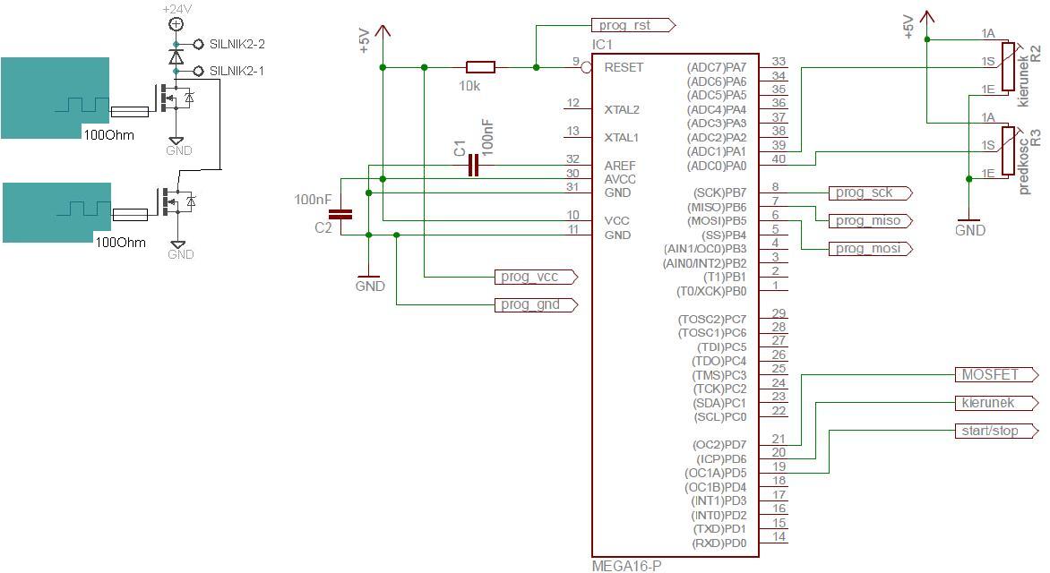

    Regulowana prędkość jest potencjometrem
    Zadawana jest potencjometrem, regulowana wypełnieniem napięcia zasilającego silnik, tudzież wartością średnią tego napięcia - dobrze sobie to porządnie rozrysować przed implementacją algorytmu regulacji w programie.
    Mam 5x irf640 do sterowania prędkością plus atmega16
    Jak wygląda schemat samego obwodu mocy Twojego regulatora? // już nieważne - czy zatem mosfetami odpowiednio sterujesz? Bo coś mi się zdaje, że albo są wyłączone, albo pracują w części liniowej, zamiast nasyceniu.
    Przy rozruchu bez obciążenia sinik pobiera 8a
    A przy rozruchu pod obciążeniem więcej... tylko czy regulator jest w stanie mu tyle dostarczyć? :)
    że jeśli po próbie podjechania pod krawężnik spalą się MOSFETy i wózek uderzy w kogoś z pełną prędkością
    Od tego są zabezpieczenia nadprądowe, zarówno w sprzęcie jak i programie.
    albo przy nadmiernie rozładowanych akumulatorach procesor zacznie szaleć
    A od tego brown out detection, czy też watchdog.
    i wózek ruszy niespodziewanie prosto pod koła innego pojazdu
    Mało prawdopodobne przy poprawnie wykonanym układzie.

    Sprzęt:
    :arrow: Bardzo brakuje dzielników ustalających napięcie na wejściach ADC przy utracie kontaktu na suwakach potencjometrów.
    :arrow: Nieco mniej brakuje pojemności (np. 100nF) tamże.
    :arrow: Czy jedno wyjście procesora przeładuje 5 bramek? Jaka tam jest częstotliwość?
    :arrow: Nie ma zabezpieczenia nadprądowego.
    :arrow: Brak pomiaru napięcia akumulatorów.
    Program:
    :arrow: Nie jest załączany watchdog.
    :arrow: BOD też wypadałoby włączyć, ale to już fusebitami.
    :arrow: Wyrzuć operacje zmiennoprzecinkowe, bo to proszenie się o kłopoty.
