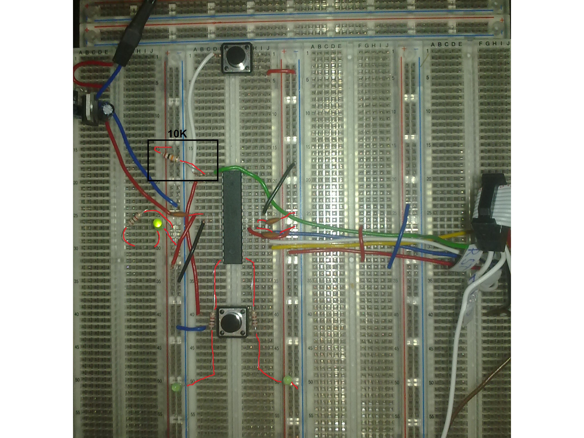

    Opis problemu:
    Na wstępie chce powiedzieć ze jest to moje 1 starcie z uC i niestety przegrywam 1:0 :/ zestawiłem układ według schematu poniżej ale niestety nic się nie dzieje
    używam programatora usbasp , zasilacz mam 12V. Zmierzyłem napięcie jakie jest na nodze RESET uC i jest tam 4.96 [V] na nogach VCC i AVCC są napięcia 5.01/5.02 Nie wiem już jak co robić i nie wiem czy to ważne i czy pomocne w jakiś sposób programuje układ przy wyłączonym zasilaczu
    Schemat układu

    Zdjęcie mojego układu

    #2 11102314
    Krauser
    Usuń #define F_CPU 1000000L z kodu. To już jest w makfile i na dodatek wynosi 8000000L.
    Ty tylko skompilowałeś program, a nie zaprogramowałeś procesora. Szukaj w internecie Burn-O-Mat - to jest nakładka graficzna na program do wczytywania pliku hex, który jest zawarty w pakiecie WinAVR i nazywa się avrdude. Ewentualnie otwórz plik makefile i znajdź avrdude ... przerób na avrdude-c usbasp -p m8 -U flash:w:led.hex i uruchom make program w taki sam sposób jak uruchomiłeś make all.

    L0R3nz
    Ale ze mnie kretyn przepraszam za to sformułowanie ale naprawdę męczę się z tym cały dzień a przez moje lenistwo bo to ewidentnie z tego wynika nie doczytałem poradnika z którego się uczę :/ Dziękuje Ci Krauser ogromnie mi pomogłeś gdyby nie ty nadal bym tkwił w mylnym przekonaniu ze jednak programuje uC
    Dziękuje raz jeszcze i pozdrawiam
