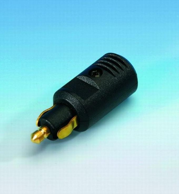

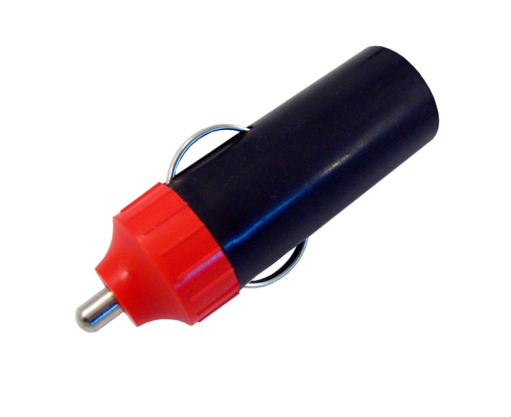

    Są wtyczki z płaskim bolcem i szpiczastym(kulistym) , pewnie masz ten szpiczasty i w dodatku chiński ;) szpiczasty ma bardzo mała powierzchnię styku , przy 7A to nawet może się "fioletowy" zrobić....
    Dometic RC 4000 - topiąca się wtyczka zapalniczki 12V, co robić? Dometic RC 4000 - topiąca się wtyczka zapalniczki 12V, co robić?
    Z lewej ścięty stożek (właśnie pic w tym ścięciu...) z prawej chińska kulka :lol:
    W chińszczyźnie to potrafią prąd przez sprężynkę puścić , to chyba zimowa wersja podgrzewanej wtyczki :lol: :lol:
