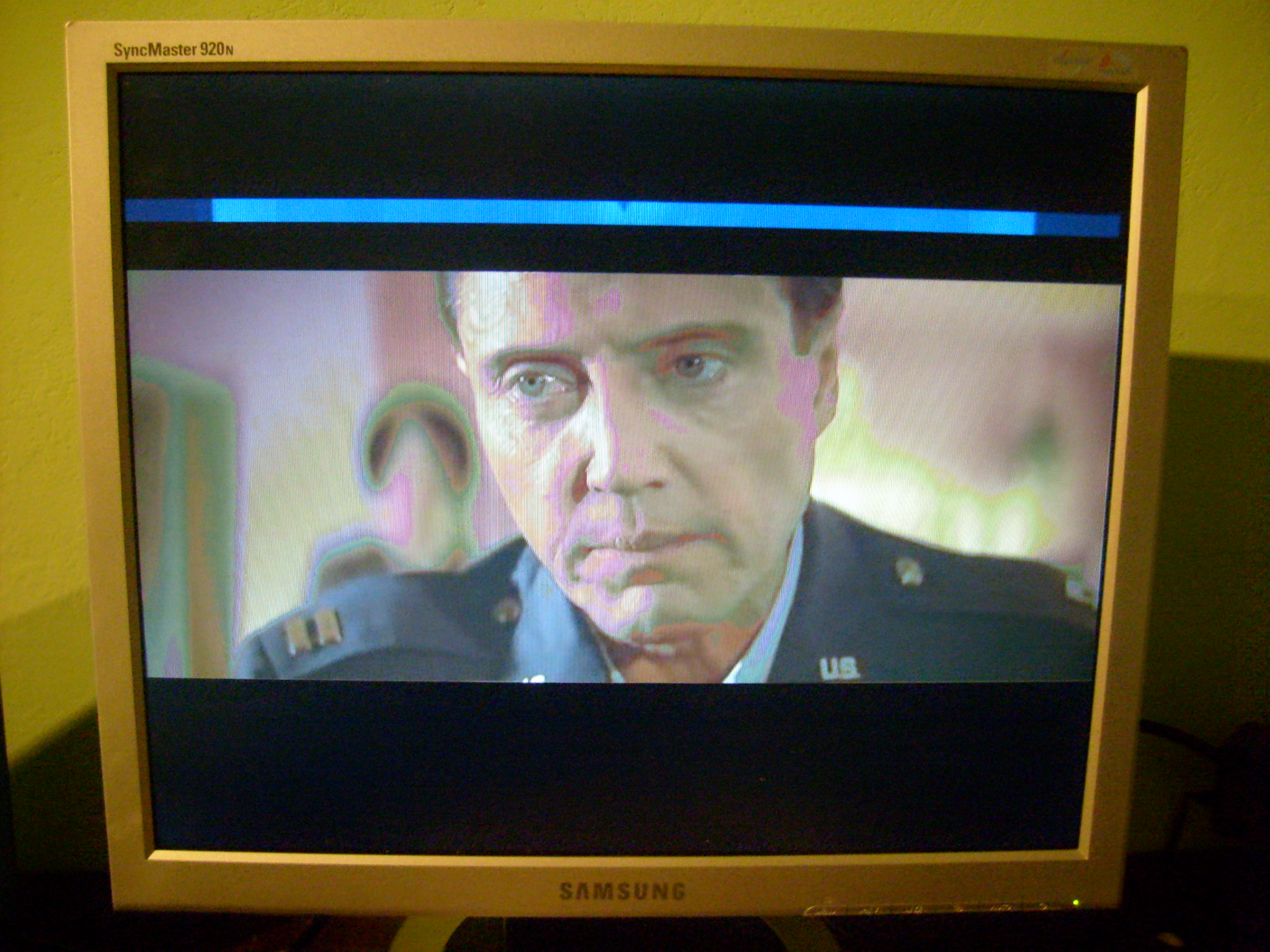

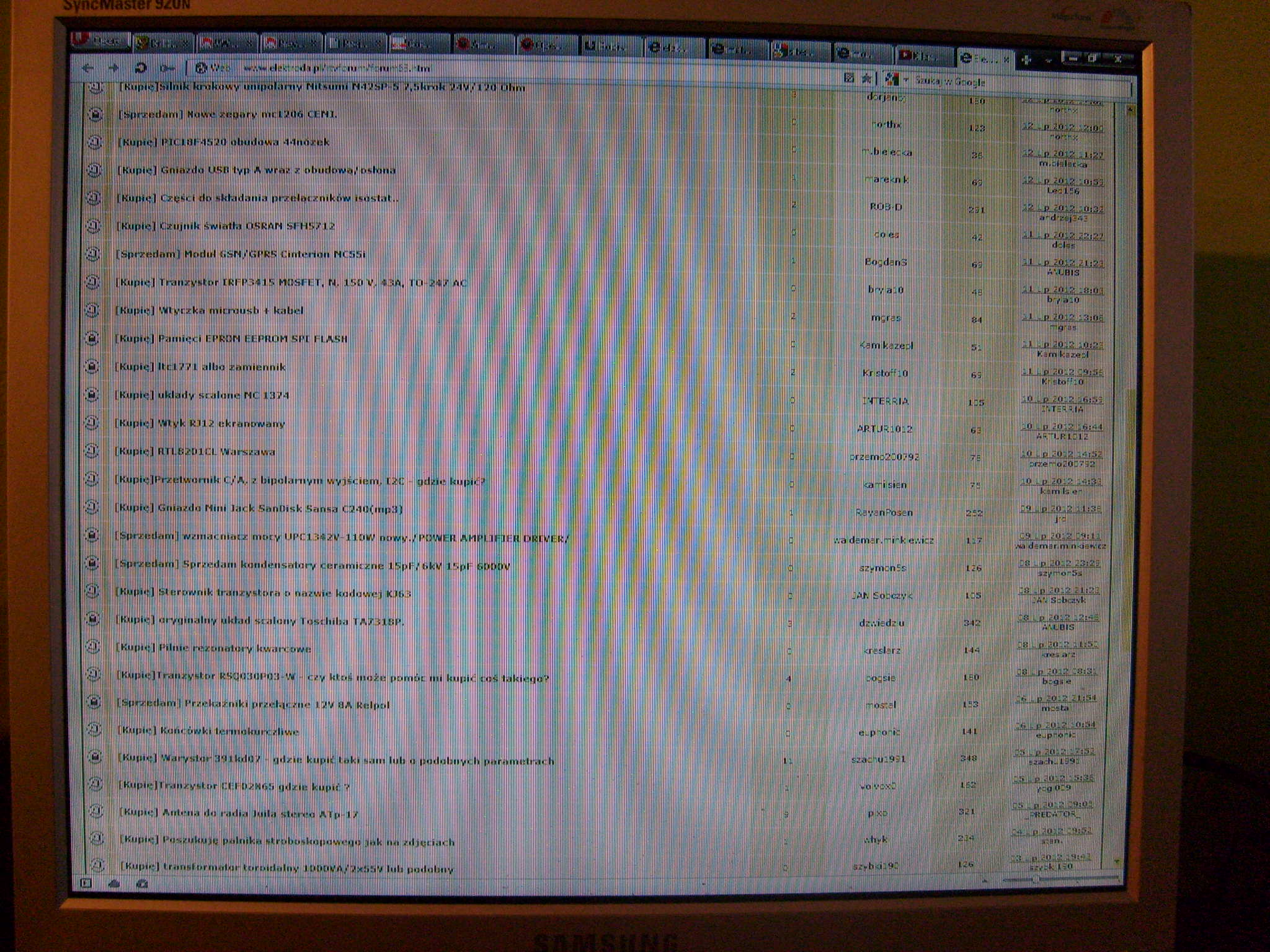

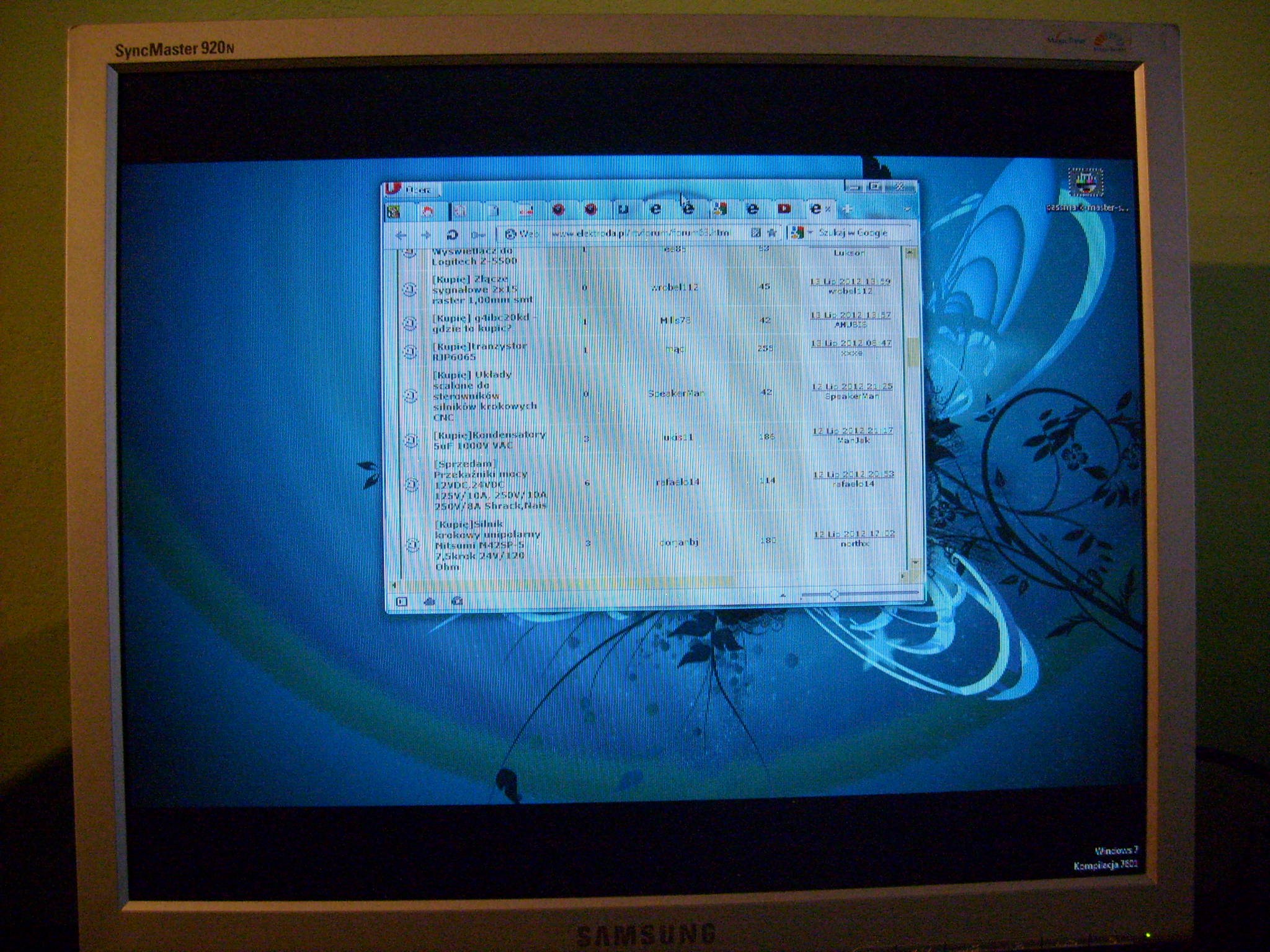

Zachęcony tematem https://www.elektroda.pl/rtvforum/topic1510626.html postanowiłem zreanimować swoją od dawna niedziałającą dziewięćsetdwódziestkę.
Zamówiłem zatem tranzystorki IRF7303 i IRF7306, rozebrałem sprzęt, wylutowałem co trzeba i przylutowałem nowe elementy. Po złożeniu wszystkiego do kupy monitor ożył. Zaświeciły się świetlówki i pokazał się obraz.
Niestety wyświetlana treść nie jest taka jak być powinna... ;/
Teksty są nieczytelne tak jakby rodzielczość była niedopasowana, a obrazy miejscami przebarwione i "szumią". Treść strony można przeczytać po ustawieniu rozdzielczości 800x600 ...
Przejrzałem wszystkie dostępne rodzielczości i inne ustawienia i podłączałem różne komputery, bez rezultatu. Można zatem wnioskować, że wina leży po stronie monitora.
Proszę o pomoc w ustaleniu przyczyn/y tej usterki/ek
Poniżej przedstawiam zdjęcia ekranu (niestety słabo oddają skalę problemu):
