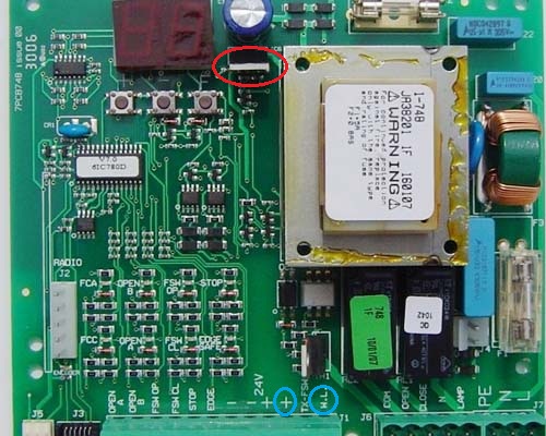

    Posiadam bramę faac 740. Mam podpiętą lampę oświetlającą przez przekaźnik do centrali (gniazda 10+ i 12W.L.). Ostatnio uszkodził się przekaźnik, po wymianie okazało się, że lampa nie gaśnie. Przekaźnik jest sprawny, na wyjściu 10 i 12 cały czas podawane jest napięcie.
    Funkcja SP - światło sygnalizacyjne jest ustawione na 2.0 czyli dwie minuty.
    Z pierwszych oględzin zauważyłem, że element zaznaczony na czerwono lekko się grzeje.
    Który element odpowiada za sterowanie wyjściem 12 W.L. ?

    To jest stabilizator. Szukaj po ścieżkach W.L.

    Maxymalne obciążenie na tych pinach to 3W. Prawdopodobnie wpiąłeś coś bardziej prądożernego. Najlepiej zmień lampe na 230V i podłącz pod styki 16-17 lub wepnij istniejącą lampę przez przekaźnik 230V
  • #4
    sawcio
    Level 11  
