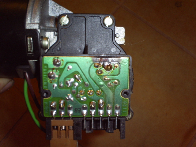

    Mam problem z Fiat CC 900 ( to bez znaczenia chyba ) . Gdy włączę wycieraczki na 1 i je wyłączę to one się zatrzymują w tym miejscu na szybie, na którym je wyłączyłem. nie lecą już same na sam dół. w czym to może być problem ? coś z silniczkiem, czy może pod kierownicą trzeba rozbierać i patrzeć ?

    Brak napięcia na styku parkowania (podtrzymania ruchu do pozycji spoczynkowej) lub, co bardziej prawdopodobne - uszkodzenie tego styku. Znajduje się na przekładni silnika wycieraczek.

    Bo to niezależne od prędkości wycieraczek. To styk służący do zaparkowania ramion z każdej prędkości po wyłączeniu wycieraczek. Na 100% problem z nim.

    Witam, a sprawdził kol napiecia ? Bo Kol Błażej napisał jak toto działa .

    To skutek , a przyczyna? Przybliż.
