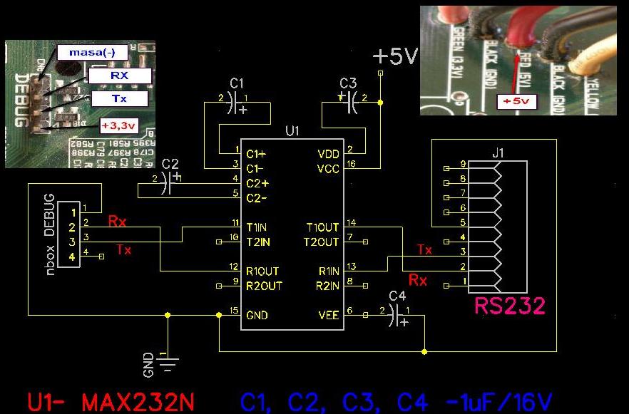

  • Jeżeli tuner posiadamy na własność, możemy dorobić sobie gniazdo rs232 . Jest ono potrzebne do wgrania ważnych plików dla tunera jeżeli wcześniej uległ niegroźnej awarii np: spuchnięte kondensatory i został nadpisany flash tunera..
    Potrzebne są :
    1szt. MAX232N
    4szt. 1uF/16v
    1szt. gniazdo żeńskie rs232
    Wszystkie te elementy łączymy według zamieszczonego schematu i otrzymujemy tuner z gniazdem rs232 !!
    UWAGA przeróbki dokonujesz wyłącznie na swoją odpowiedzialność!!!

    Zastanawiam się, czemu nie użyjesz MAX3232 - dopasowanego do napięć 3,3V więc bezpośrednio mógłbyś podłączyć się do złącza?
  • #3 11106669
    neeoo
    Max3232 kosztuje fortunę chcąc kupić w sklepie w detalu około 25zł.!! w mojej okolicy. A MAX232N około 5zł. poza tym miałem je pod ręką.
