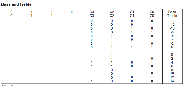

    Piszę program obsługi dla TDA7318 i utknąłem przy wyliczaniu wartości dla nastaw niskich i wysokich tonów.
    Wartości zmieniają się wg następującej tabelki:
    Atmega8 - [bascom] Funkcja do wyliczania wartości dla TDA7318 (tony niskie/wysokie)
    Wartość bajtu wyliczam prosto
    Bass = 96 + Wart
    Teb = 111 + wart
    gdzie wart to wartość wynikająca z bitów C3...0
    Problem jest w tym, że dla wartości decymalnej 0 (przeliczone z bitów) wartość wynosi -14dB i tak sobie implementując zmienną wszystko jest ok do wartości 0dB = 7 (dec)
    bo potem 8 dec = 14dB, 9 dec = 12db i tak do 15 dec = znów 0dB
    Jak napisać funkcję która to ładnie wyliczy?
    Myślałem o select case i przypisywać konkretnej wartości zmiennej odpowiednią wartość do wysłania ale to mało eleganckie rozwiązanie i szukam lepszego

    To nie chodzi o te logarytmy tylko to co mam do scalaka wysłać:
    Zmienna: | To co śle do scalaka:
    0 -- 0
    1 -- 1
    2 -- 2
    3 -- 3
    4 -- 4
    5 -- 5
    6 -- 6
    7 -- 7
    8 -- 14
    9 -- 13
    10 -- 12
    11 -- 11
    12 -- 10
    13 -- 9
    14 -- 8
    Jak na razie rozwiązalem to przez select case ale chciałbym zrobić zgrabniejszy kod. Jakoś dziko to zaprojektowali...

    Na IF kombinowałem tak
    If zmienna >7 then
    zmienna = 14 - zmienna
    end if
    Oraz inne podobne i lipa nigdy to nie pracowało tak jak chciałem

    Mundi1970 > masz rację o Lookup zapomniałem ! i to chyba rozwiązuje wszystkie moje problemy. Sprawdzę to rano bo dziś już niedomagam.

    Chyba raczej tak powinieneś to przeliczyć :
    If zmienna >7 then
    zmienna = 22 - zmienna
    end if

    Dałem Lookup i działa wzorcowo. Przy okazji pozbyłem się przeliczania dla basu + 96 i wysokich 112 co wiązało się niestety z 2 tablicą ale przynajmniej kod prostszy.
    Oczywiście kod który przedstawił Fredy też działa poprawnie :)
