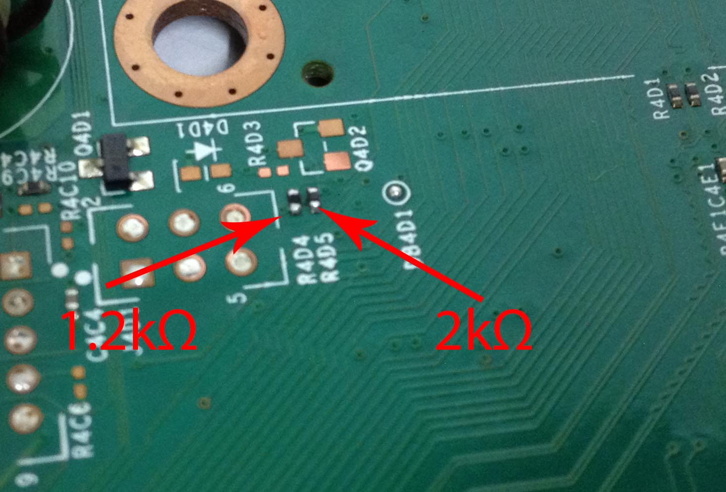

    Witam wszystkich.
    Proszę o pomoc w identyfikacji dwóch elementów na płycie głównej z konsoli Xbox 360 SLIM oznaczonych: R4D4 oraz R4D5.
    Elementy zostały przegrzane podczas próby podłączenia chipa do przeróbki w alternatywnym punkcie. Ktoś prawdopodobnie chciał przylutować kabelek lutownicą z zbyt wielkim grotem albo z zbyt dużą temperaturą.
    Bardzo proszę o podanie symboli i parametrów tych dwóch elementów. Podejrzewam że to dioda i rezystor albo dwa rezystory.
    Na innym forum znalazłem informacje że element opisany jako R4D4 to rezystor 1k. Jednak nie jestem tego pewien. O elemencie R4D5 nie wiem nic. Nie mogę tego w żaden sposób sprawdzić bo element nie ma jednego styku.
    Elementy SMD będę lutował hot-airem.
    Przepraszam za brak profesjonalizmu, ale dopiero zaczynam zabawę z elektroniką.
    Z góry dziękuję za pomoc.

    ebry
    Poziom 30  
    Są to dwa rezystory, wartość ich sprawdzę jutro.

    Właśnie uszkodzenie powstało na skutek urwania styku przy punkcje FT4R2 (gdzie jest podłączony kabelek z punktu A z chipa matrix). Alternatywnym punktem do wyżej wymienionego jest styk rezystora R4D4 od strony procesora. Próbowałem tam przylutować lutownicą z cienkim grotem ale niestety przegrzałem element. Teraz zakupiłem 2 nowe rezystory z tych aukcji (sam nie jestem do końca pewny czy są właściwe):
    http://allegro.pl/rezystor-smd-0402-1k-1-100szt-kod4044-i2463224707.html
    http://allegro.pl/rezystor-smd-0402-2k2-1-100szt-kod4050-i2463225030.html
    Przylutowałem je tak jak należy hot-airem nie zapominając o przewodzie prowadzącym z chipa i objawy są takie same jak przed wymianą rezystorów.
    zmierzyłem oporność po wlutowaniu tam gdzie na obrazku jest 1,2k jest 0,99k a tam gdzie 2k wyszło 2,2k
    Xbox 360 SLIM - Identyfikacja elementów na płycie głównej Xbox 360 SLIM
    Czy jest możliwe że skasował się wsad pamięci nand???
    Dodam jeszcze że przy próbie sczytania nanddump przez kabel LPT wszystko wydaje się być OK, a przy próbie włączenia xell-a objawy są identyczne.
    A od kiedy to pomiary elementów wykonuję się po wlutowaniu ich w obwód?
    Proponuje koledze wymontować wszelkie chipy i postarać się uruchomić konsole bez przeróbek najpierw.

    Dokładnie, oczywiście przywracajac wcześniej oryginalny nand. Do tego mozna sprawdzić czy elementy SMD są poprawnie wlutowane. Mozna sprawdzić na schemacie gdzie idą dalej.
