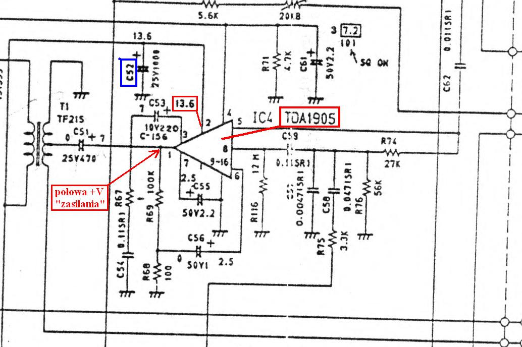

    SP5ANJ
    Spoczywaj w Pokoju
    Jeżeli "poleciał" C52 (1000µF) to na 100% "poleciał" IC4 (TDA1905).
    Sprawdź napięcie wyjściowe - powinno być około połowy napięcia zasilającego :
    President Jimmy - Brak reakcji po wymianie diody prostowniczej i stabilizatora L7808C-V
    Dla tzw. świętego spokoju - wymień jeszcze (tak w ciemno) C51 i C53 .

    Siemka :) Wymieniłem L7808CV i radio się obudziło !! :D Sprawdziłem też TDA1905 i na pinie 1 nie ma żadnego napięcia wiec jest on też do wymiany, a nie wiem czy uda mi się go wylutować bez odsysacza ;)

    Witam. Podłącz mikrofon, zasilanie i antenę. Jeśli masz normalny szum przy odbiorze a końcówka mocy audio (TDA1905) nie jest gorąca możesz sobie darować jej wymiane. Pozostaje jeszcze tor nadawczy. Co będzie na wskaźniku mocy? Jeśli masz pełną moc a ktoś usłyszy od ciebie zniekształcony głos to trzeba będzie się jeszcze zająć przedwzmacniaczem mikrofonowym i sprawdzić jego zasilanie. Nastepnie trzeba by było wrócić do TDA1905. Tak, jak pisałem wcześniej, układ ten przy odbiorze pełni role wzmacniacza audio a w trakcie nadawania wraz z autotransformatorem bierze udział w modulacji AM.
