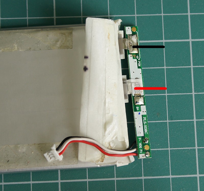

    Odtwarzacz przestał ładować, nie miga dioda od ładowania. Na zasilaczu działa. Czy ktoś może mi podać jakie powinny być napięcia na stykach gniazdka do podpięcia baterii ?
    U mnie jest :
    1 pin (czerwony kabelek) - 0,02V (tu chyba powinno być ok 5V ? )
    2 pin (biały) - 2,44V
    3 pin (czarny) - 0,00V

    Na początek zresetuj mp4
    Podepnij adapter i do niego wepnij kabel zasilania i kabel USB.
    Ładowanie baterii sprawdzaj na podpiętej baterii.
    Możesz też odkleić białą taśmę owijającą elektronikę baterii i sprawdzić napięcie bezpośrednio na stykach ogniwa baterii (płaskie blaszki) Jeśli napięcie będzie niższe jak 3V możesz do tych styków podpiąć zasilanie 5V ( przed podpięciem sprawdź dokładnie biegunowość +/- . Gdy napięcie przekroczy 3.7V podepnij baterię do normalnego ładowania i sprawdź czy działa.
    Ogólnie stan baterii możesz określić organoleptycznie czy nie jest powierzchnia napuchnięta i sfałdowana lub przebita.

    Bateria jest jak najbardziej w porządku. Płyta główna nie podaje napięcia na pin (czerwony kabel) z którego ładowana jest bateria.

    A jakie napięcie masz na baterii czarny i czerwony kabelek ?
  • #5 11123657
    BiBeReQ
    Na obu jest 3,20v
  • #6 11125399
    gradek83
    Podepnij pod blaszki baterii napięcie 5V może być z zasilacza PC lub gniazda USB albo jakiejś ładowarki. Po 10 minutach sprawdź czy napięcie wzrosło do ponad 3.7V jeśli tak podepnij normalnie baterie i sprawdź czy ruszy ładowanie . Jeśli nie jesteś w wstanie tego zrobić kup sobie nową baterię.
