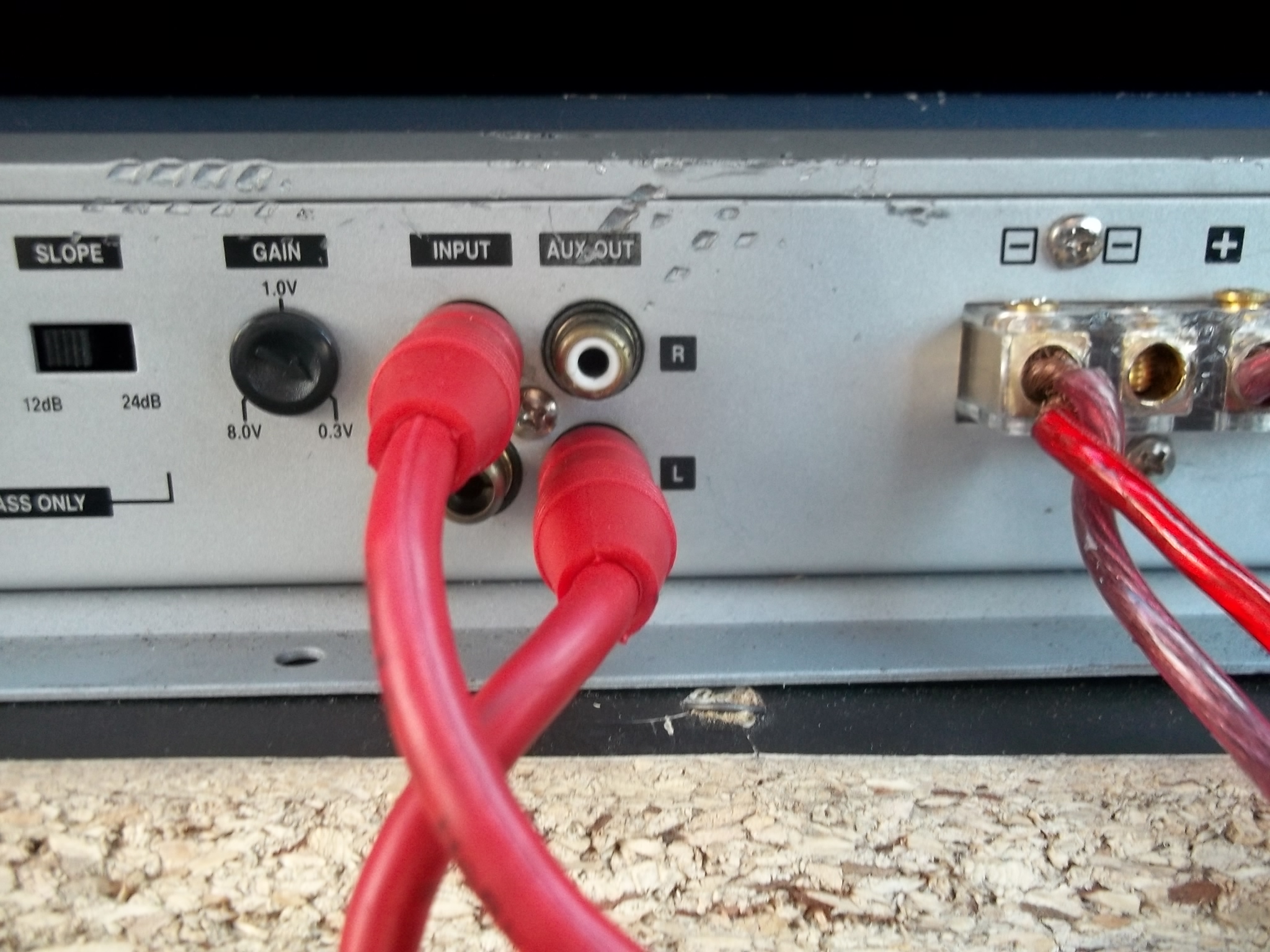

    Zdjęcia z podłączenia i ustawień :
    Sony,Blaupunkt - Blaupunkt VA1400 Velocity, Sony XS-L101P5, wył się wzmacniacz
    Względem czego ustawia się Gain ??

    Wiesz może by tak zacząć od FAQ Nazara? Nawet podłączenie RCA masz nie tak jak powinno ? Może po lekturze będziesz wiedział co to wejście , a co wyjście? Opis podłączenia dwóch głośników też wielokrotnie był wałowany ...

    Co do złącza RCA do testowałem jaka jest różnica i zostawiłem tak jak widać na zdjęciu ponieważ nie odczułem jakichś wielkich zmian.
    Co do podłączenia głośników do wzmacniacza to mam je podłączyć równolegle? Szeregowo już podpinałem i była słaba moc.

    Masz dwa wyjścia, jedno to pozostawić to tak jak jest i dalej martwić się o wyłączani sprzętu , a druga to przestudiować FAQ Nazara i tematy o podłączeniu wzmacniacza ,głośników, regulacji Gaina i filtrów i mieć problem z głowy .

    Podłączenie RCA zmieniłem, głośniki podłączyłem równolegle, co do Gain bawiłem się tym ale nadal jest to samo.

    Masz podłączone głośniki prawidłowo, bo na fotach masz coś pomieszane w kolorystyce kabli . Musisz podpiąć oba plusy głośników do plusa wzmacniacza i analogicznie oba minusy głośników do minusa wzmacniacza . No i zmniejsz ten GAIN. Poczytaj jak ustawić poprawnie gain , bo na max to na bank nie jest poprawnie!
