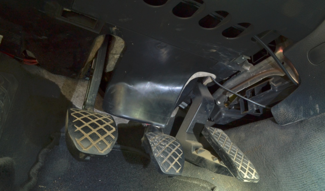

    Dziś byłem na przeglądzie. Po mocnym naciśnięciu na pedał hamulca i na dnie już został. Pedał przestał odbijać i blokował koła. Po kilku próbach cofnąłem pedał do siebie stopą i koła popuściły.
    Na wskaźnikach pojawił się błąd poduszki powietrznej.
    Od czasu do czasu silnik nie przyśpiesza.
    Sprawdziłem i podciśnienie na wężach - zasysa.
    Obecnie po zahamowaniu musze hamulec pociągnąć nogą do siebie by jechać dalej
  • #3 11113858
    domex32
    A serwo w wodzie nie stoi?
  • #4 11114014
    clawik
    panowie, konstruktywną odpowiedź dajcie
  • #5 11114168
    szewczu
    koledze z ta wodą chodziło czy nie ma wody w serwie np. przez zatkane odpływy woda na podszybiu stoi i serwo mogło zaciągnąć
  • #6 11114310
    clawik
    Serwo jest suche, wokół suche i lekko zakurzone. Mam auto garażowane. Sprawdzałem i nic nie cieknie. Pedał hamulca wraca gdy ściągnę wężyk z podciśnieniem.
    Nie wiem czy kupować serwo czy pompę. Owszem mogę kupić oba.
  • #7 11115873
    markslew
    Serwo do wymiany albo naprawy, przyczyną może być zawór serwa w środku.
  • #8 11116085
    clawik
    Problem rozwiązany. Pod deską rozdzielczą znajduje się plastik który zablokował pedał.
    Ilustracja poniżej
