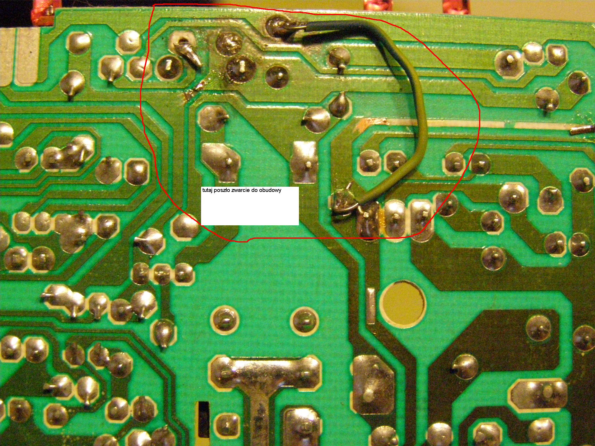

    Witam , jestem słaby z elektroniki więc proszę o wyrozumiałość
    Zmywarka ardo ostatnio sie zawiesza aż przestała reagować na włącznik.Po wyjęciu sterownika zobaczyłem ,że wystąpiło zwarcie -płytka warła się o kawałek folii alu? i nastąpiły zniszczenia druku jak na zdjęciu
    Ardo LS9209a-2 - Zwarcie na sterowniku, wymiana elementu 1M63 i stabilizatora MC 79L 05APC
    Druga strona
    Moje pytanie co to za element 1M63 uczestniczył w zwarciu oraz czy po wymianie stabilizatora MC 79L 05APC 331 można liczyć na ew. ożywienie tego modułu?
    Wczesniej nie sygnalizowała żadnych usterek diodami

    Element 1M63 jest to kondensator o pojemności 100nF na napięcie 63V.

    Prześledziłem ew. drogę zwarcia i wyszło, że poszło przez ten mały włącznik na nogę procesora, więc sterownik na śmietnik
