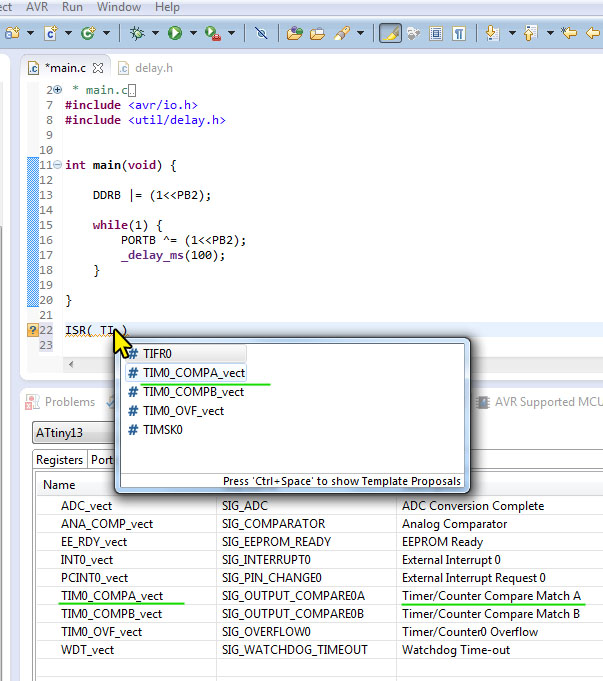

    Przede wszystkim, to gdybyś korzystał np z ECLIPSE to zobacz sobie sam na obrazku ;) nie miałbyś nawet możliwości żeby się pomylić z nazwą wektora przerwania - bo w Eclipse masz od razu pod ręką wszystkie nazwy wektorów przerwań, rejestry ale też pliki nagłówkowe i wiele innych zobacz:

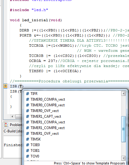

    Attiny13 - Przerwanie dla Timer0, przepełnienie stosu
    (nie musisz nawet sięgać do internetu)

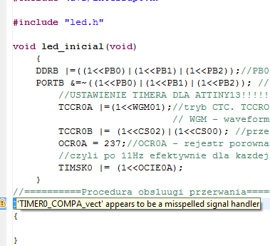

    Też tak myślałem, ale popatrz na mój screen:
    CPU ustawione na Attiny13...
    I co z tym fantem... eclipse?
    Po czym monit:
    Dla mnie dziwne.. najpier źle podpowiada, po czym zgłasza ostrzeżenie.

    Ja pokazałem przecież tobie też screen z Eclipse i mi dobrze podpowiada wektory dla ATtiny13 ... więc może coś po drodze gdzieś jeszcze źle poustawiałeś ? Jaką masz wersję Eclipse ? bo ja wersję "Juno" i polecam ci ją także. Oczywiście jeśli chcesz symulator w takiej postaci o jakiej piszesz to nic nie stoi na przeszkodzie aby mieć AVRS pod ręką.
