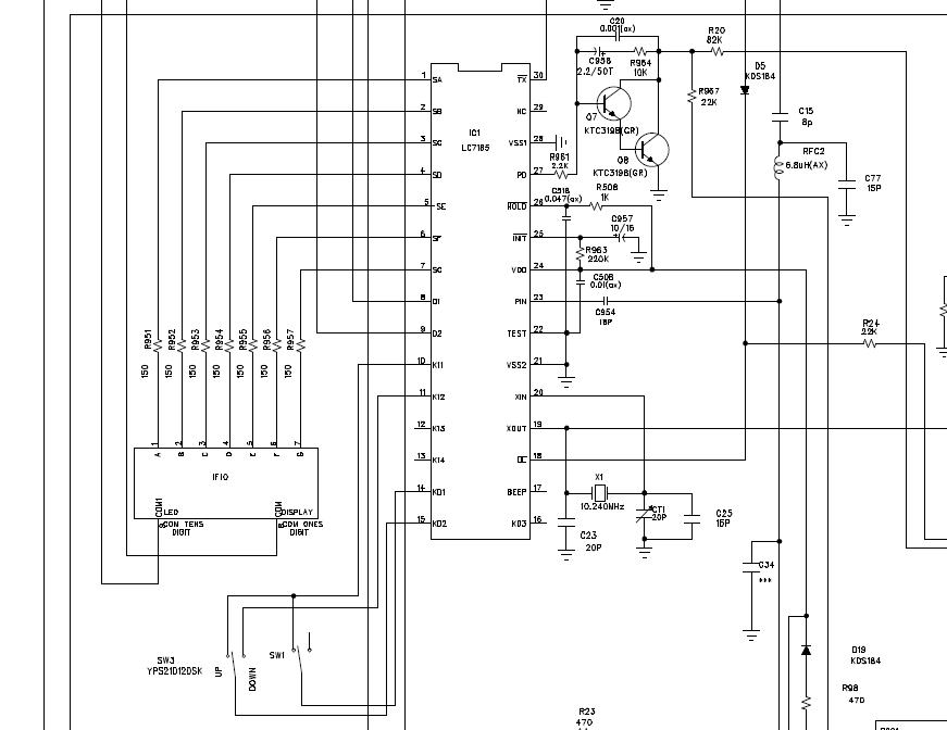

    Witam tak jak w temacie jakie napięcie podać na VCO w tym cb radiu /jakie napięcie przestraja generator o 10 khz
    Aby uzyskać częstotliwość 27,555 MHz - to nie jest problem w zasilaniu samego VCO a tylko w "kodzie" ustawień na wejściach PLL-a (pokazałem na czerwono) :
    Midland 1001z - Jakie podać napięcie na VCO żeby odbierać częstotliwość 27.555
    wyraźniejszy schemat :

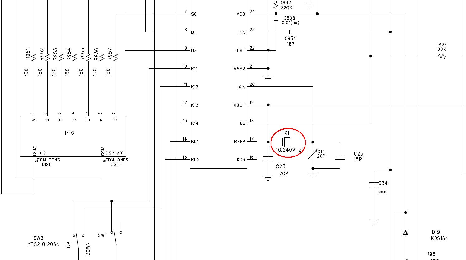

    Krok rastra 10kHz to wewnętrzny dzielnik :1024 z częstotliwości Wzorca 10,240 MHz, który jak widać dzieli właśnie (jako Wzorzec Kanałowy) na 10kHz.
    (10,240 MHz / 1024 = 0,010 MHz czyli 10kHz)
    Generator wzorca (10,240MHz) i mieszacza dla II p.cz. odbiornika (455kHz) :
    Abyś mógł przestroić się na wymaganą częstotliwość - to powinieneś tylko sprawdzić/ustalić/zmodyfikować - kod wejściowy dzielnika na wejściu PLL układu LC7185 z "przełącznika kanałowego" IC10.

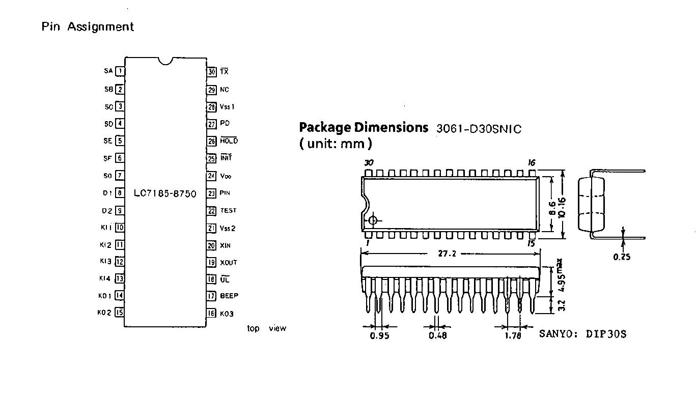

    Tu masz jak "działa" LC7185 :
    i jego "status" podziału dla RX i TX :
    Piny wejściowe do dzielników kanałowych to od pin 1 do pin 7 układu LC-7185 i jeżeli "wymusisz" stany logiczne na tych pin-ach (w szczególności na pin 7) to możesz zwiększyć częstotliwość "pracy" radia.
    Napięciem przestrajania na Varikap-ie (dioda pojemnościowa generatora przestrajanego napięciem) w układzie samego VCO , jest wyjście z pin 27 tego układu w ramach napięć od +1V do +4V .
