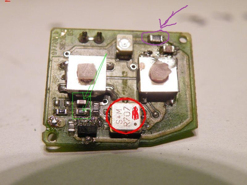

    Witam!
    Posiadam Cordobę z 99r oraz kluczyk Siemens 5WK4 790/97/98 gdzie po naciśnięciu na dowolny przycisk diody świecą lecz nie da rady zakodować z autem. Zauważyłem, że brakuje jednego.... kondensatora?
    Załączam zdjęcie chodzi o kolor fioletowy. (brak go) Elektryk prosił abym się dowiedział co to jest i jakie ma parametry i mi dolutuje go...

    koledzy...? nikt nie wie? przynajmniej czym to można zastąpić??

    darekgra
    kolego ten fioletowy to 111, zielony 1 od przycisku nie ma żadnego oznaczenia (taki biały) a drugi zielony 360
