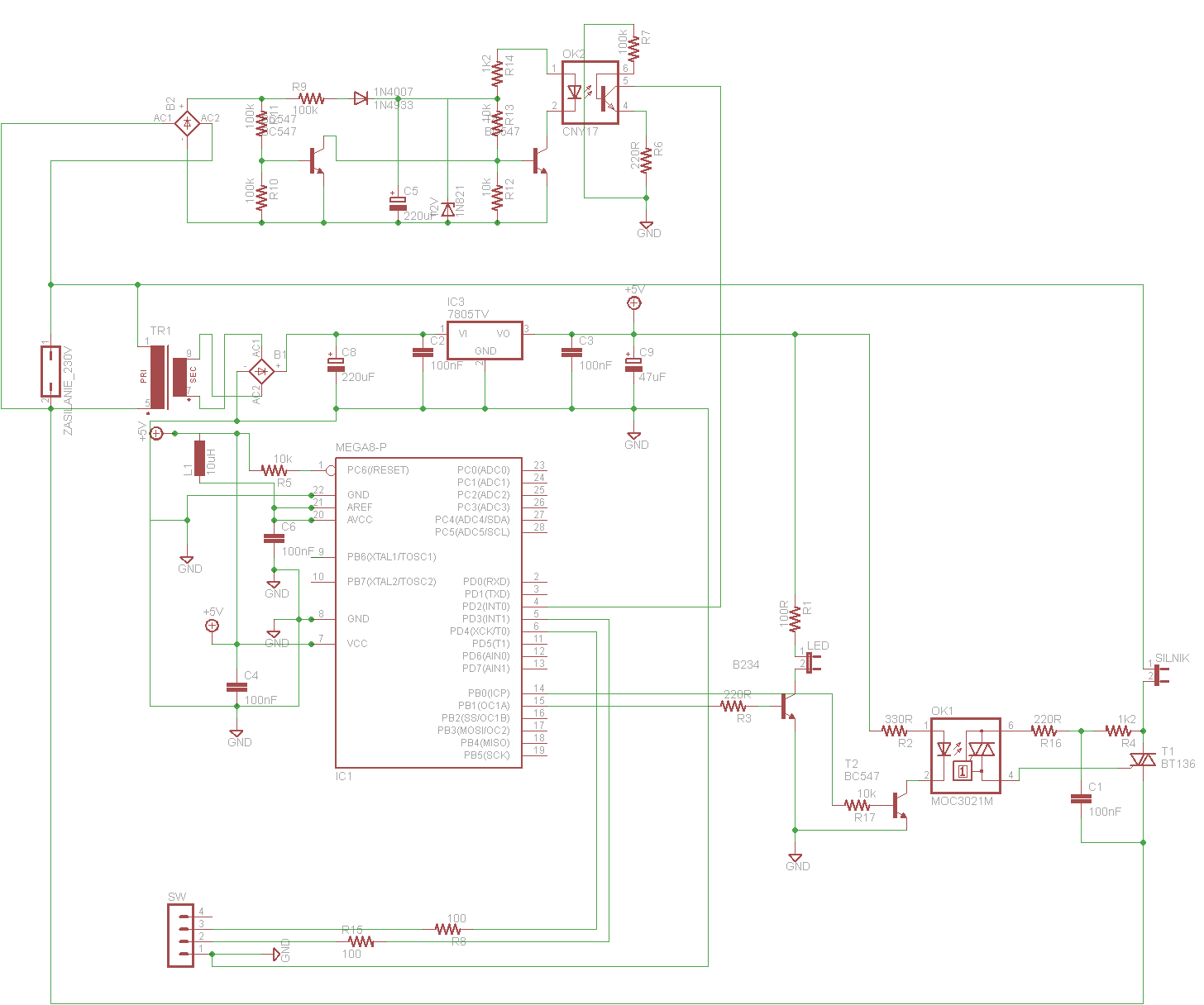

Sterowanie fazowe Atmega8 - czy układ do regulacji silnika jest poprawny?
piolek31 17 Lip 2012 17:59 5063 22
Użytkownik stworzył układ do regulacji fazowej silnika indukcyjnego AC z wykorzystaniem Atmega8 i prosił o opinię na temat poprawności schematu. Otrzymał wskazówki dotyczące optotriaka, detekcji przejścia przez zero oraz zastosowania transoptora z diodami antyrównoległymi. Wskazano, że regulacja fazowa w silnikach indukcyjnych może być ograniczona i prowadzić do przegrzewania. Po zbudowaniu układu użytkownik napotkał problem z załączaniem silnika, który został rozwiązany przez wymianę uszkodzonego optotriaka. Użytkownik zauważył również brzęczenie triaka, na co zasugerowano zastosowanie układu gasikowego, co pomogłoby w redukcji hałasu.
