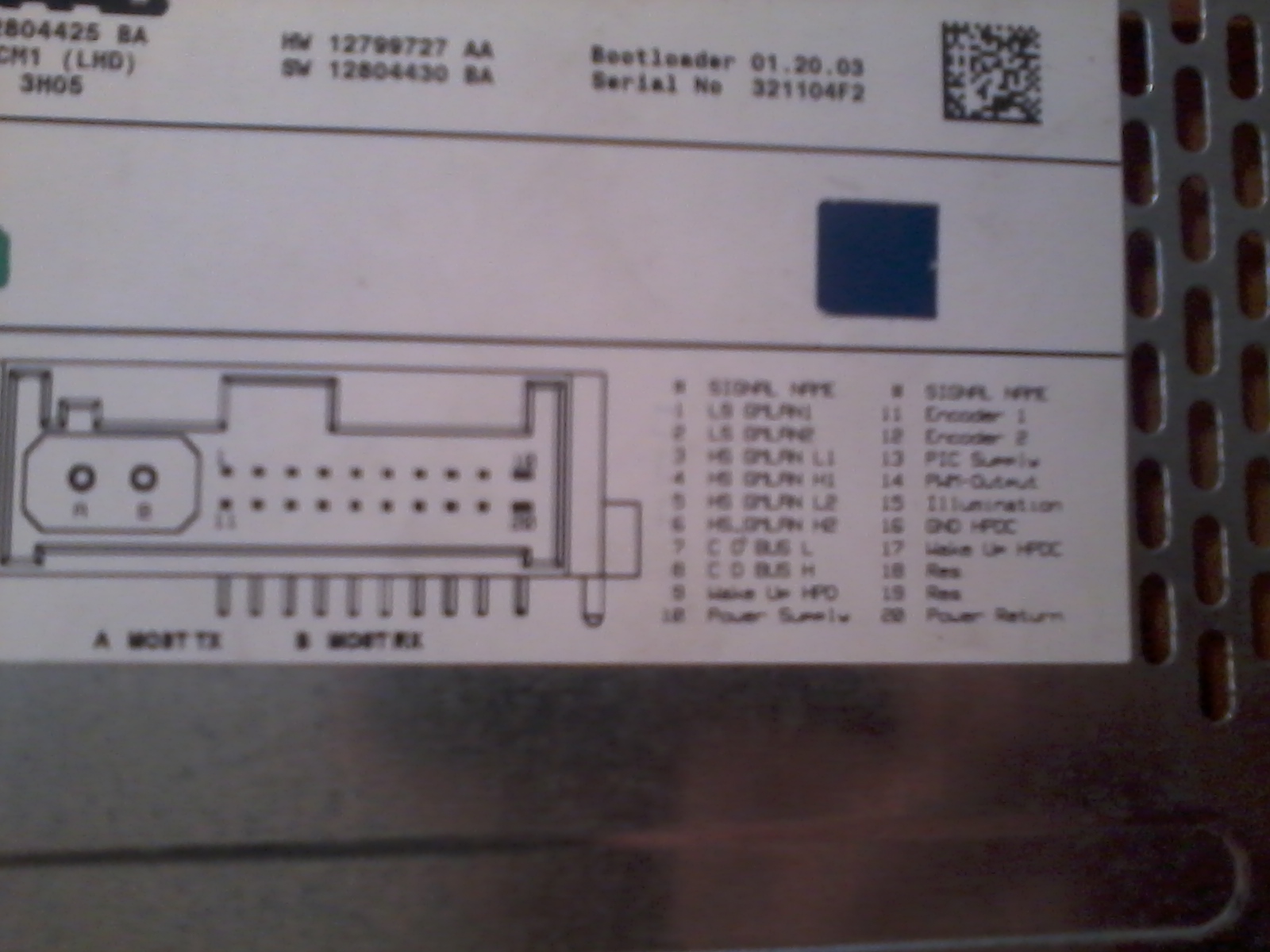

Tak jak w temacie SAAB 9-3 2004r. 2.0 Turbo, na wyświetlaczu po włączeniu zapłonu w pozycji ON wyświetlane są pola zegarka (tzn.:"--:--") oraz napis "Checking...". Nie wyświetlane sa żadne inne informacje aż do momentu kiedy na włączonym zapłonie odłączy sie i ponownie podłączy panel sterujący radiem wtedy wyświetlane sa informacje związane z niesprawnością układu ABS, po skasowaniu przyciskiem "clear" wyświetlacz czyści sie całkowicie zostają wyłącznie pola zegara. Dodatkowo SID nie reaguje na przyciski ustalające tryb wyświetlanych informacji, oraz zostaje podświetlony nawet po wyjęciu kluczyka ze stacyjki i zamknięciu auta.
Sprawdziłem:
-Połączenie i oporność magistrali SID a CD BUS -ok
-połączenie i oporność magistral LAN 1, LAN 2(Wymienia dane pomiędzy:licznikiem, panelem sterującym radiem, przednim modułem elektrycznym lewa strona nad nogami kierowcy, tylnym modułem elektrycznym, panelem sterującym radiem)
-Połączenie i oporność magistrali LAN H,L 1 / LAN H,L 2 -ok
-Sygnał PWM output- ok
-Wszystkie sygnały dodatkowo sprawdzone oscyloskopem.
Działające/nie działające podzespoły związane z usterką:
-Radio działa ale nie wyświetla informacji
-Zmieniarka płyt nie działa
-Tylne czujniki cofania nie działają
Wymiana danych pomiędzy poszczególnymi modułami a wyświetlaczem SID odbywa sie za pośrednictwem panelu sterującego radiem.
W związku z powyższym proszę forumowiczów którzy spotkali sie z podobnym problemem o pomoc w rozwiązaniu tego galimatiasu.
Błędy odczytane przez OP-com: (LAUNCH x-431 nie jest w stanie sie połączyć)
