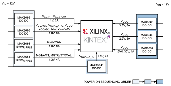

Poniższy projekt pozwala na skonstruowanie kompletnego zasilacza dla tych układów korzystając z elementów firmy Maxim. Urządzenie to zostało w pełni przetestowane przez inżynierów z Maxima, w celu zapewnienia spełnienia wszystkich wymagań układów z rodziny Kintex-7. Nie są one małe, gdyż te układy programowalne wymagają do zasilania aż 7 różnych napięć od 1 V do 3,3 V, zasilających podsystemy w układzie. Zużycie prądu jest także niemałe, gdyż na niektórych liniach dochodzi do 8A. Projekt efektywnego i taniego źródła zasilania dla tych układów programowalnych pozwala na zachowanie tych zalet, pochodzących z samego układu.
Ten projekt referencyjny składa się z układów pozwalających zasilać układ Kintex-7 z ośmiu różnych napięć z jednej linii zasilania 12 V. Na projekt składa się pięć synchronicznych przetwornic PWM MAX8686, dwa regulatory step-down MAX8654 oraz przetwornicy DC-DC MAX15041. Układy te obsługują sekwencjonowanie napięcia i załączają się w sposób opisany szerzej na poniższym schemacie blokowym.
Stabilizatory te zostały wybrane do projektu ze względu na ich dokładność, niewielki rozmiar i łatwość w aplikacji. Układ MAX8686 jest w stanie dostarczyć do 25A przy zachowaniu stabilizacji napięcia z dokładnością do 1%, wykorzystując swoje wewnętrzne napięcie odniesienia. Przetwornica step-down MAX8654 z kolei dostarcza do 8A i posiada zintegrowane tranzystory MOSFET o niskim oporze w stanie włączonym.

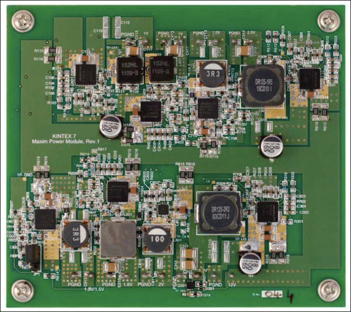

Gotowa płytka z układami wygląda następująco:
